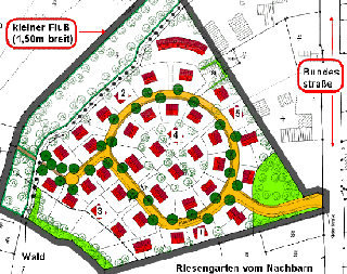

    Hallo, wir brauchen mal euren Rat.
    In dem Dorf, in dem wir bauen wollen, wird ein Baugebiet neu erschlossen. Der Unterboden ist Kies und Sand. Der Preis günstig. Alles soweit gut. Aber wie das so ist, wenn man so eine große Auswahl hat, wirds schwer sich zu entscheiden.
    Ich habe jetzt einfach mal den Plan hier angefügt und würde gern mal hören, welches Grundstück ihr favorisieren würdet.
    Nummer 1 wäre zur Zeit unsere Wahl. Man kann den Garten zum Süden legen und gegenüber ist nur ein großer Garten vom nachbarn.
    Der Plan wurde übrigens noch etwas geändert, aber alle Grundstücke sind ca. 550qm groß (die Häuser, die die draufgemalt haben, sind etwas unproportional). Die Grundstücke links (nr.3) sind etwas größér,. ca. 650qm und die Nr. 4 sind etwa 700. Finanziell ist bei uns aber nicht soooo viele qm Grundstück drin.
    Es ist auch immernoch mögllich die Grenzen zu verschieben, kostenlos. Sprich, wenn ich jetzt doch noch mehr qm brauche, kann man das noch ändern.
    Noch zum Plan, das Grundstück hinter der gestrichelten Linie bei Nr. 3 gehört zum Grundstück Nr. 3, darf aber wegen dem Wald (ca. 30m hohe Nadelhölzer) nicht bebaut werdne.
    Grundstück 2 hat zwar die schöne Aussicht auf die Au/Flüßchen und auf Wiesen, aber da die Aussicht im Norden ist, hat man davon doch eigentlich nichts, oder?
    Das ist alles verdammt schwer, und vielleicht habe ich etwas nicht bedacht, also für Hinweise und Tipps bin ich offen. Die nummerierten Grundstücke sind übrigens nur Beispiele, insgesamt ist jedes Grundstück zu bekommen (gestern war die erste Info-Veranstaltung).

    Naja - ich würde anders rangehen ;)
    Das Baugebiet heisst .......au. Au heisst Überflutungsgebiet eines Flusses
    Uuuppps
    Was heisst das in Sachen Grundwasser, Hochwasser, Baugrund??
    Was sagen die textlichen Festsetzungen??? Verstecken sich da Kostenfallen??

    Alles bereits geklärt, die Grundstücke sind trocken. Es besteht ein Höhenunterschied von mind. 3m vom Flüßchen (ca. 1m tief) zu den Grundstücken. Die haben Bodengutachten und die besagen alle, dass es sich nur um Kies und Sand handelt, äußerst guter Grund also.
    Keine Kostenfallen. Ist ne faire Sache, da mach ich mir keine Gedanken.
    Der Preis ist 90,-EUR qm inkl Erschließung. Natürlich kommen noch 3,5% Grundstückssteuer (heißt das so?) und 1-1,5% Notarkosten hinzu, aber das ist ja klar.

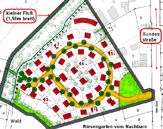

    Ich würde mich mal auf die einzelnen Grundstücke stellen, den Sonnenstand beobachten und besonders mal auf die Bundesstr. hören.
    Mir würde auf Anhieb mal Nr. 3 gefallen, aber da ich/wir Sonnenanbeter sind, wäre erst eine Vorortbesichtigung wg. Sonneneinfall und Bäume interessant.
    So haben wir das bei unserem Grundstück auch gemacht. Einfach zu verschiedenen Tageszeiten mal vorbeigegangen.

    Ich war schonmal vor nem halben Jahr drauf, die Bundesstraße hört man nur am vorderne Teil des Baugebiets. Jetzt kann ich nicht mehr aufs Grundstück, da steht im Moment noch Mais und es ist ja auch noch nix abgesteckt und so.

    Also auf Fläche 1? Das wäre für mich das K.O. Kriterium, besonders bei ungünstigen Windverhältnissen.

    Ist der Plan genordet?
    Wenn ja:
    3 u. 4 haben die Erschließung von SO und liegen in "zweiter" Reihe. Lange Zuwegung! Gibt das Privatwege oder sind die öffentl. gewidmet?
    5 liegt sehr nah an der Bundesstr.
    2 hat die Erschließung von S, liegt nahe am Bach.
    Wie liegen die Baufenster? Wie groß wird der Vorgarten? Wollen Sie
    einen?
    Haben Sie schon einen Planer, ein Raumprogramm?
    Je nach dem wie die spätere Bebauung im Anschluß aussieht und wo das Baufenster leigt, dann wäre Nr. 1 mein Favorit.

    Hi, also ich kann euch nciht auf alle Fragen Antworten geben, nur soweit:
    Die Bundesstraße hört man nur im vorderen Teil, das wäre die Seite, wo haus 5 steht.
    Ja, der Plan ist genordet.
    Die Wege von 3+4 werden wahrscheinlich Privatwege. Also stimmt schon, lange Zuwege.
    haus 2 liegt gut am Bach, aber den kann ich doch eigentlich gar ncit sehen, wenn ich nach Süden ausrichte, oder? Wenn ich davon ausgehe, dass ich mein Auto vorm Eingang parken will, müßte ich dann erst am Garten vorbeifahren, was Platz wegnimmt und unschön ist, oder?
    Leider weiß ich nicht, wie die Baufenster liegen. uns wurde gesagt, dass es eigentlich alles frei ist, einzige Einschränkung ist, keine Pultdächer, nicht mehr als 2 Vollgeschosse (und Keller), sowie mind. 3 m Abstand zu den Grundstücksgrenzen. Außerdem gibt es wohl irgendwie sone Regel (kennt die wer?), die sagt, soundsoviel Prozent vom Grundstück dürfen bebaut werden.
    Ich würde einen möglichst kleinen Vorgarten wollen, nur n paar Pflanzen, damit ich nach hinten raus mehr Platz habe.
    Nein, bisher haben wir keine Planer/Architekten o.ä. Ic h hab mich schon versucht viel zu informieren und weiß ungefähr, was ich will. Einfacher grundriss, Stadtvillen-Stil, Südausrichtung mit vielen Fenstern, wenig auf der Nordseite. Also klassisch Niedrigenergiehaus-Stil, auch von der Raumaufteilung. Wir werden uns aber noch einen Architekten suchen, damit das dann wirklich detailliert geplant wird, wenns soweit ist. Allerdings wollte ich für Grundstückberatung nicht schon einen beauftragen, da ich denke, dass man da mit eignene Argumenten auch ein gutes findet.
    Ach ja die Maße von Grundstück 1 sind 25m lang, 22m breit. Also schön rechteckig, keine komischen Winkel und kein toten Ecken.

    Ich finde Nr. 3 schön (natürlich nur Anhand Kenntniss dieses Planes ^^).
    Liegt ruhig, schöne Abendsonne, Wald angrenzend (kann das später in ein Baugebiet umgewandelt werden?).

    Ja, das ist die GRZ. Liegt meist bei 0,4! Heißt, von 100 m² Grundstück dürfen 40 m² bebaut werden.
    Das gleiche gibt es noch als Geschoßflächenzahl; hier meist 0,8.
    Wenn die Bundesstraße nur leicht befahren wird und in Zukunft auch und der Nachbar sein Garten weiterhin als Garten nutzt und nicht verkauft, ist 1 ok!
    Mir wäre in diesem Fall aber eine Bebauung in 2. Reihe weiter weg von der B-Straße und dem schönen Kreisverkehr lieber!
