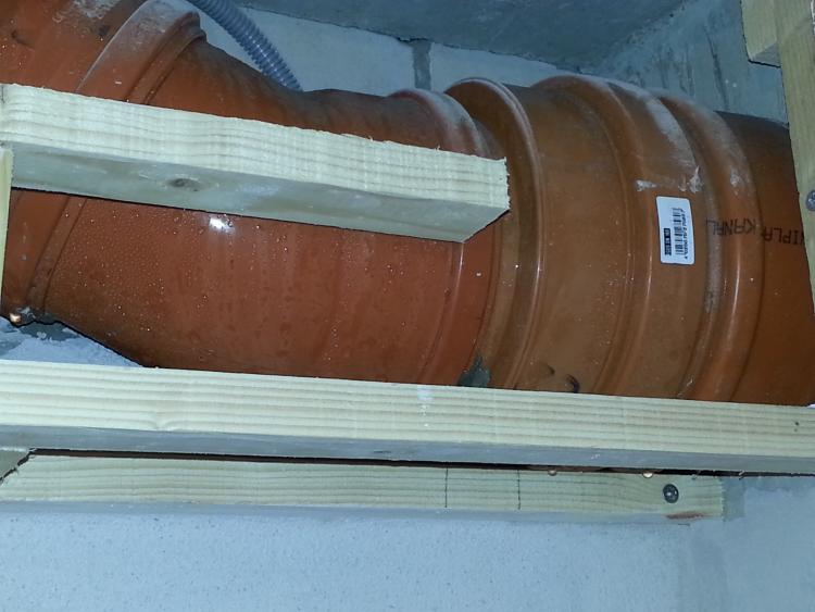

    ich weiß nicht so genau, ob ich hier richtig bin, weil es eigentlich um eine Kältebrücke geht?

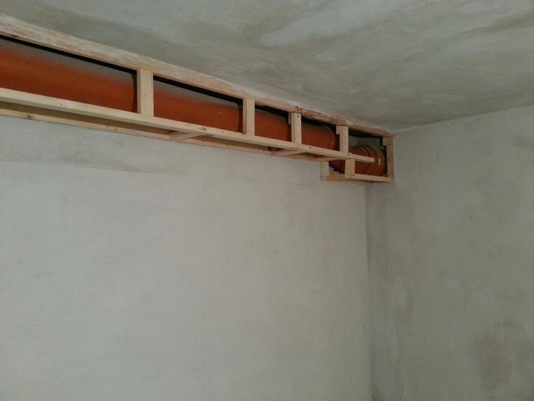

    Ich stehe mal wieder vor einem Problem, welches mir nur durch Zufall aufgefallen ist!
    Ich bin gerade dabei den Keller zu verkleiden bzw. verputzen. Nun verläuft durch den Keller das Frischluftrohr von unserem Kamin. Jetzt habe ich gesehen, jedesmal wenn ich den Kamin an hatte, dass sich genau an diesem Rohr Kondenswasser bildet (siehe Bild). Ich vermute mal weil dort kalte Luft angesaugt wird und auf das warme Rohr im Keller trifft.
    Wie kann ich nun diesem Problem entgegen wirken?

    Fast richtig, nur genau anders herum.
    Deine warme feuchte Kellerluft trifft auf das kalte Rohr.
    Abhilfe schafft da nur eine diffusionsdichte Dämmung (such mal was mit ...flex am Ende).
    Also Holzlatten wiedern runter, dämmen, Holzlatten wieder drauf.

    Okay also mit ner Dämmung bekomm ich das in den Griff?
    Holzlatten runter? Warum? Da kann ich doch locker noch ne Dämmung zwischen packen, okay kann man auf dem Bild nicht richtig erkennen aber Platz ist da......oder muss ich das Rohr komplett einpacken?

    Lass erst mal den Putz trocknen, es geht auch eine Dämmung und eine Folie.
    Somit ist der Kasten dicht.

    Das Zauberwort heißt diffusionsdicht mit der Betonung auf "dicht".

    Ich behaupte mal, daß zwischen die senkrechten Latten und das Rohr keine ausreichende Dämmung passt. Dann kommt es nämlich nach erfolgter -diffusionsdichter!!!- Verkleidung an der Oberfläche der Verkleidung zur Taupunktunterschreitung und Schimmelbildung. Wir hören/lesen uns dann in einem Jahr wieder.

    Es gibt doch diese isoliertes Rohr für Lüftungsanlagen. Diese könnte da verwenden.
