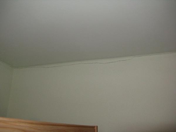

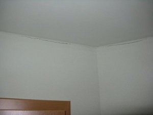

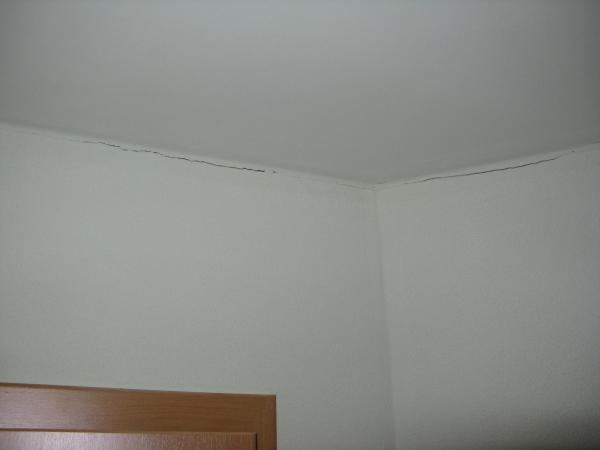

    Zwischenzeitlich haben wir dem GÜ am 27.12.2012 einen weiteren Mangel wie folgt per e-mail angezeigt:
    Sehr geehrter Herr GÜ,
    wir müssen Ihnen heute leider einen erneuten Mangel anzeigen.
    Im Bereich des Innenputzes im Obergeschoß entstehen immer größere Risse im Abstand bis 5 cm entlang der Gipskartonplatten. Diese Risse entstehen vermutlich durch unsachgemäße Anarbeitung des Putzes an die Gipskartonplatten (fehlender Kellenschnitt).
    Wir bitten Sie auch hier bis zum 17.01.2013 Stellung zu nehmen.
    Mit freundlichen Grüßen
    Bauherren
    Im Anhang dazu zwei Bilder. GÜ hatte von uns hierzu keine Bilder bekommen

    Risse im Putz im OG:
    Wir haben Ihre Mängelanzeige sorgfältig geprüft und müssen Ihnen mitteilen, das
    wir haben Ihre Mängelrüge sorgfältig und gewissenhaft geprüft. m Ergebnis müssen wir Ihnen aber mitteilen, dass es sich dabei um keinen von uns zu vertretenden Mangel handelt.
    Die Risse im Putz OG wurden nie besichtigt. Sieht für uns auch aus, wie ein einkopierter Text, da im Original der zweite Absatz eine andere Schriftart besitzt als die restliche Mail.
