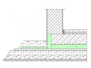

Diskutiere Frostschirm oder Streifenfundament? im Tiefbau Forum im Bereich Neubau; Hallo zusammen, ich würde gerne mal Eure Erfahrungen zur Variante des Frostschirms hören. Es handelt sich um das Detail der eingepackten...

    ich würde gerne mal Eure Erfahrungen zur Variante des Frostschirms hören. Es handelt sich um das Detail der eingepackten Bodenplatte. Wer hat eine solche Lösung schon einmal verbaut und ist zufrieden/Unzufrieden mit diesem Schutz vor dem Frost? Ich schwanke zwischen der kostengünstigeren Variante des Frostschirms (Stichpunkt Zulassungen nach DIBT?) und der traditionellen Variante einer Frostschürze von 30 x 80 cm beidseitig mit Perimeterdämmung gedämmt. Vorteile wären wie gesagt der Preis, nachteil die Unsicherheit, die notwendige Überdekcung des Frostschirms von min. 15cm damit noch der Rasen wächst und die Unzugänglichkeit rund ums Haus, sofern später noch einmal etwas verlegt werden soll. Kennt jemand einen Hersteller, der eine Zulassung nach DIBT für einen solchen Frostschirm anbietet? Ohne so eine würde das Bauunternehmen oder der GU diese ja nciht einbauen (wenn es ein seriöses Unternehmen ist;).

    Ich kenns mit Schaumglasschotter, wenn das weit genug ums Haus gezogen wird braucht man dann auch keine Frostschürze-.

    die Skizze kenn ich danach hab ich schon die Erdarbeiten und das Feinplanum für nen halbes Dutzend Häuser erstellt.
    Der Hersteller L... hat m.W. auch eine bauaufsichtliche Zulassung für dieses System
    Den Vorteil der waagerecht angebrachten Dämmplatte sehe ich darin, daß diese einem davon abhält nachträglich zu nahe am Haus zu buddeln.

    Ich würde gerne aus Kostengründen einen Frostschirm verbauen, jedoch nur, wenn gewährleistet ist, dass diese Konstruktion denselben Effekt hat wie die klassische Frostschürze aus Beton. Lieber wäre mir sogar einer senkrechte Frostschürze aus EPS, hat jemand ein solches Detail schon einmal gesehen? Sofern der Hersteller eine Bauaufsichliche Zulassung hat und der Statiker grünes Licht gibt steht dem Einbau nichts im Wege oder?

    dann such halt mal im Web herum. Schwedenplatte, Thermobodenplatte sollten genügend Fundstellen liefern.
    U.a. diverse Herstellerseiten auf welchen oft auch eine jeweilige Zulassung des Systemes zum runterladen vorhanden ist. Und so eine Zulassung les dir dann mal durch.
    Tja und Warum haben andere Systeme diesen Frostschirm nicht?
    Warum kommen die anderen auch ohne Frostschürze aus Beton aus?
    Und hast DIch schon mal gefragt welche Funktion die beiden Schichten unterhalb des Dämmstoffes in Deiner Skizze haben?
