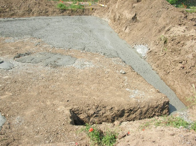

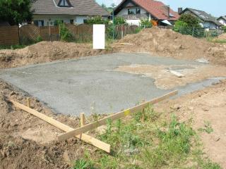

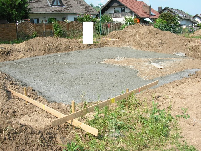

    es geht um ein EFH ohne Keller. Auf dem Grundstück wurde ein schmaler Graben ausgehoben, dort wo nachher die Außenwände vom Haus ungefähr stehen. Gestern wurde der Beton angeliefert. Ich dachte, nur der Graben würde ausgefüllt. Statt dessen ist der Beton fast über die gesamte Hausfläche verteilt/ausgelaufen? Und ein Teil des Grabens hat keinen Beton abbekommen. Für mich sieht das komisch aus. Stört der Beton auf der Hausfläche bei den weiteren Arbeiten? Kann die fehlende Lücke im Graben ohne weiteres nachträglich ausgegossen werden?

    Das sieht wirklich äußerst komisch aus. Soweit ich mich erinner kann wurde bei unserer Frostschürze eingeschallt.
  3. ilis
    ilis
    12.02.2007
    718
    Programmierer
    Friesland
    Hier doch auch. Nennt sich dann "in Erdschalung" ;) und ist natürlich günstiger als Holz etc. Allerdings kenn ich die bislang nur "umlaufend" und danach sieht's ja hier bislang noch nicht aus ... Sieht aber sowieso irgendwo "ungewöhnlich" aus -vorsichtig ausgedrückt.

    Bei uns wurde auch nur mit einem kleinen Bagger ein Graben gezogen und dann mit Beton verfüllt. Die damalige Aussage des externen Bauleiter auf die Frage, ob dies so in Ordnung ist: Hauptsache die Tiefe der Frostschürze stimmt. Weitere Vorgaben, wie es erstellt werden muss, gibt es nicht; nach seiner Aussage.
    Aber zu den Bildern: Sieht wirklich komisch aus. Wie tief wurde den der umlaufende Graben gemacht? Auf jeden Fall würde ich die Ausführende Firma mal an die Baustelle rufen, und das erklären lassen...

    Mir wurde gerade mitgeteilt, dass es zwei Möglichkeiten gibt.
    1.) Frostschürze aus Magerbeton und eine Kies-Sauberkeitsschicht.
    2.) Frostschürze und Sauberkeitsschicht aus Magerbeton.
    Die 2. Variante trifft dann für unser Beispiel zu. Eine zweite Ladung Beton kommt heute um die Frostschürze und Sauberkeitsschicht komplett zu machen.

    Der Graben hat eine Tiefe von 50cm (80cm zur Grundstücksoberkante). Dort wo der Graben eine Unterbrechung hat, sitzt nachher der Schacht für die Hausanschlüsse.

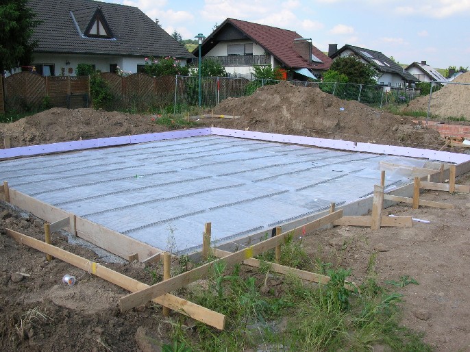

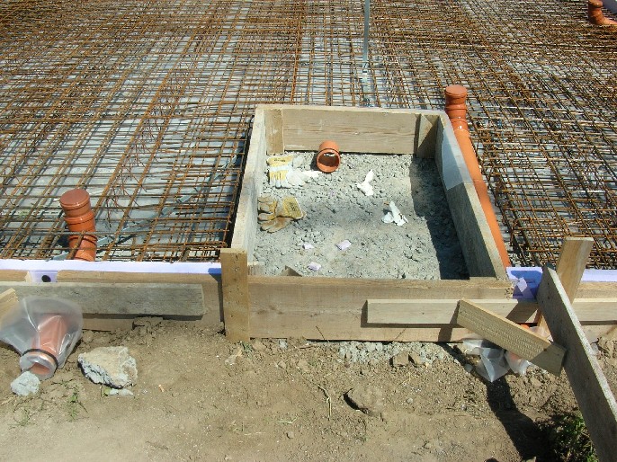

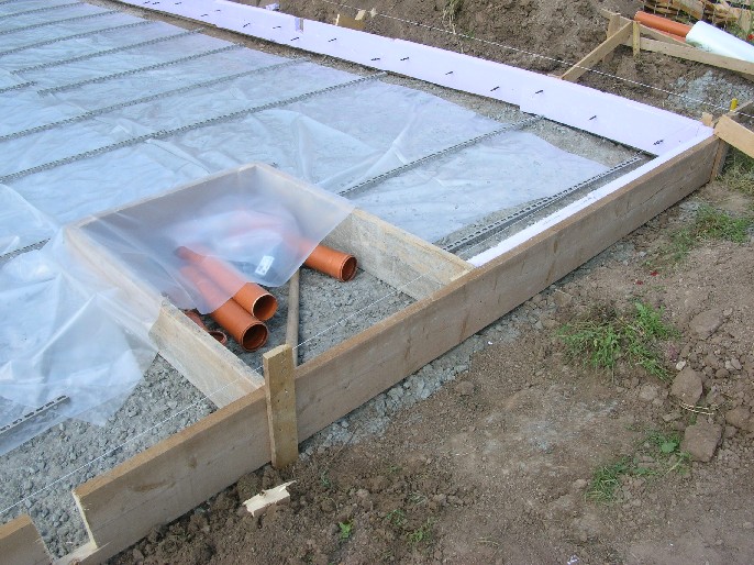

    die Schalung für die Bodenplatte steht und Folie mit Abstandsschienen liegen auf der Sauberkeitsschicht. Ich denke, für die Abwasserrohre wurden Aussparungen in die Schalungsbretter gesägt. Sieht man auf dem zweiten Bild (links unten in der Ecke und oben in der Mitte). Stahlgitter werden auf die Abstandsschienen gelegt und dann wird die Bodenplatte (30cm) gegossen. Die Frostschürze hat kein Stahl.

    Äh... wie verlaufen denn die Abwasserleitungen genau? Ausserhalb des Hauses müssen sie in frostsicherer Tiefe liegen, auch am Rhein fröstelt es hin und wieder, also 60 cm würd' ich schon als Minimum annehmen.

    Und wo soll der Fundamenterder hin? Die Folie isoliert nämlich.

    hmm... - doch, die Abwasserrohre kommen da raus, an drei Stellen (siehe Foto). Das Problem ist nur, die Bodenplatte ist jetzt schon gegossen. Was kann man da jetzt noch machen? Ich werde das Thema direkt heute morgen bei unserem Bauleiter ansprechen.

    Der Fundamenterder läuft einmal um die Bodenplatte und steht im HAR nach oben. Die Folie liegt nicht bis zum Rand. Die Bodenplatte hat ringsum Kontakt zur Sauberkeitsschicht/Frostschürze.

    Laut unserem Bauleiter sind die Abwasserrohre so ok.

    Die Abwasserrohre werden außerhalb des Hauses isoliert, bis sie die Frostgrenze erreicht haben.
