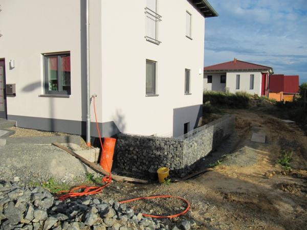

    Hallo liebe Bauexperten,
    wir sind mit unserem Hausbau durch und kümmern uns gerade um die Außenanlagen. Aufgrund der positiven Erfahrungen hier im Forum muss ich mal wieder ein Thema starten. :winken
    Also:
    Auf der West-Seite unseres Hauses haben wir einen Lichtgraben um in 2 Kellerräumen - wer hätte es gedacht - mehr Licht zu haben. Dieser Lichtgraben soll jetzt durch zwei U-förmige Gabionenreihen befestigt werden. Nach dem ersten "U" (Gabionen sind 0,8m hoch und 0,3m tief) haben wir auf der Hangseite den Freiraum mit Boden aufgefüllt und dann mit einem Wackerstampfer verdichtet. Wir ist jetzt eigentlich das falsche Wort - der Galabauer halt. Um Kosten zu sparen befüllen wir nur die Stahlkörbe selbst. Beim Verdichten haben sich jetzt die Stahlkörbe etwas verbogen - irgendwie hatte ich das schon vorher befürchtet... Es ist aber noch im Rahmen.
    Allerdings kommt jetzt ein ca. 50cm breites Kiesbeet und dann die nächste Gabionenreihe (1m hoch und 0,3m tief). Hinter der zweiten Gabionenreihe muss dann massiv aufgefüllt werden und es ist dann ein ca. 30 cm breite Kiesstreifen und dann ein Weg mit 80 cm geplant. Die Frage ist welchen Tod wir jetzt sterben wollen:
    Boden richtig verdichten -> Gabionen werden schief
    ODER
    Boden so lala verdichten -> Weg senkt sich fürchterlich
    Kann uns jemand einen Ratschlag geben, welches Füllmaterial am geeignetesten wäre und wie man die Gabionen beim Verdichten bestmöglich schützt?
    Info: Gabionen stehen auf einer Schotterschicht (20 cm) und werden zusätzlich 20 cm "versenkt".
    Vielen Dank schoma

    Hab noch ein Bild zur Veranschaulichung.
    @fengi
    Ob diese Art von Gabionen geeignet ist, sollte wohl auch unser Galabauer wissen...
    Klar kann uns die Informationen auch der Galabauer geben, aber es gibt bei dem Thema vielleicht unterschiedliche Ideen bzw. Vorgehensweisen. Und das ich von der bisherigen Vorgehensweise nicht so begeistert bin - weil die untere Reihe jetzt leicht schief ist - hab ich doch geschrieben.
    Ein Gedanke von mir wäre z.B. bei der Verdichtungsaktion die Gabionen abzusichern:
    Gabione -> Schaltafel -> Stütze -> Schaltafel -> Styroporplatte -> Hauswand
    Aber was weiss ich schon ;)

    diese spieligen 30cm elendsgurken von drahtkörben vollgekrümelt mit rundmaterial eignen sich nicht für sowas .
    sie sind als zaunersatz gedacht . heisst , beidseitig freistehend , mit im vom hersteller vorgegebenen abstand versteifenden tiefergegründeten stützpfeilern .....
    (das sieht man schon an den vorhandenen höhen der körbe , 80 bzw 100cm , tiefbaugabbionen sind ab 50 cm breit und nur 50 cm hoch .)
    es ist krampf und bleibt solcher , mit dem befüllmaterial sowieso . da rettet eine abstützung garnichts , es sei den , sie wird dauerhaft eingebaut .
  6. #6 Gast036816, 08.08.2012
    öhm iceman - die beiträge #2 und #3 gelesen und verstanden? aussage in #3 ist: nicht geeignet.
    wenn ich mir das bild anschaue - wirklich nicht geeignet. an diese gabionenwand kannst du die fliegen lassen und ein paar eidechsen sich drin verstecken lassen mehr nicht. wenn das ding frei steht, trägt die sich selbst, mehr nicht, niemals einen erddruck mit gehweg oben drauf mit höhe von 80 cm.

    Ob die Gabionen für diese Art Bauwerk geeignet sind, sollte eigentlich derjenige wissen, der dieses Projekt geplant, und diesen Typ Gabionen dafür ausgewählt hat. Meine Frage, ob diese Gabionen denn eigentlich geeignet sind, war doch eher rhetorischer Art, weil ich es mir beim besten Willen nicht vorstellen konnte.
    Also: Wer hat geplant, wer hat dieses Modell ausgewählt?
    Ihr habe es in Fachhandel bezogen?! Also sollte zumindest dieser Fachhändler nach Rücksprache mit dem Hersteller der Gabionen in der Lage sein, euch über deren Verwendbarkeit aufzuklären, bis hin zur Aushändigung einer Statik für die Gabionen, wenn deren Hersteller so etwas für sein Produkt anbietet. Allerdings nur auf Nachfrage eurerseits, denn er ist sicherlich nicht verpflichtet von sich aus zu prüfen, ob das von euch gewünschte, und von ihm gelieferte, Material auch für die Anforderungen geeignet ist, die euch vorschweben.
    Euer GaLaBauer sagt er kann hinter diesen Körben verdichten und einen Weg erstellen - ok, dann lass ihn machen. Ich kann es mir nicht vorstellen wie er dies bewerkstelligen will, aber ich bin auch nicht allwissend und vielleicht kann euer GaLaBauer ja viel mehr, als ich es vermag.
    Sollte es er es am Ende doch nicht schaffen, so ist er aber trotzdem in einer Bringschuld, d.h., dann ist es sein Problem wie er die Situation löst.
    Nur läuft das am Ende vermutlich darauf hinaus, dass ihr die nächsten fünf Jahre regelmäßig "Besuch" von ihm bekommt, weil er den Murks halbjährlich nachbessern muss. Für mich wäre dies aber keine erstrebenswerte Aussicht, die vermutlich auch kein befriedigendes Ende nehmen wird.
    Mein Rat zur bestehenden Situation:
    Ich halte die gewählte Lösungsvariante, speziell die Art Gabionen in Kombination mit dem Wunsch der Gelände-Abfangung, für nicht herstellbar.
    Es gibt sicherlich Lösungsmöglichkeiten, die den Erddruck von den Gabionen nehmen, und diese dann auf eine reine Sichtmauer reduzieren, doch bin ich mir nicht sicher, ob ein kompletter Rückbau nicht die einfachere und auch kostengünstigere Methode ist, am Ende vielleicht doch noch zu einem vernünftigen Ergebnis zu gelangen.
    Auf jeden Fall aber ist es mittlerweile höchste Zeit, dass sich jemand planerisch mit dem Objekt befasst und eine Lösungsvariante entwickelt. Alles weitere Herumgefummle an diesem "Bauwerk" ist, wie es bisher auch schon war, unnötige Mühe und vergeudetes Geld.
    ...ja, die Dummen seid ihr, weil ihr ( leider kein Einzelfall ) eure Leistungsfähigkeit betreffend Planungsleistung ( "das kann doch nicht so schwer sein... ein paar Gabionen, ein paar Pflastersteine als Weg... ein Zaun oben drauf..." ) und Bauleitung ( Eigenleistung, Galabau und Zaunbauer müssen auch noch koordiniert werden ) gehörig überschätzt habt.
    Sorry für euch...

    wir werden uns doch einig sein , dass die stabilität von gabbionen mit dem befüllmaterial und dessen schichtung steht und fällt .
    was da als füllmaterial auf dem bild zu erkennen ist , ist m.m.n. bei der schmalausführung völlig ungeeignet , oder hat es einer von euch schon geschafft aus murmeln ein türmchen zu bauen ?

    erst Gabionen füllen dann lageweise hinterfüllen und verdichten.
    Ein Geotextil zwischen Gabione und Hinterfüllung macht hin und wieder auch Sinn.
