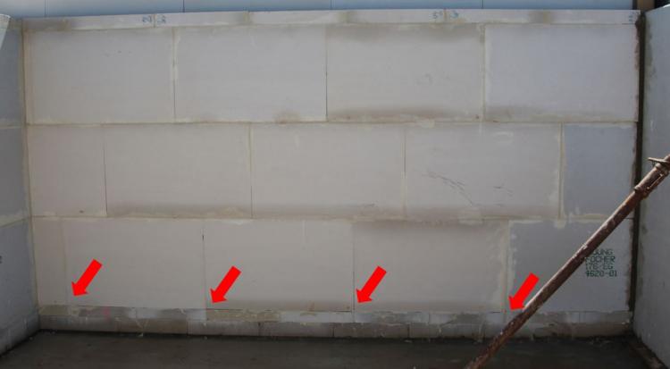

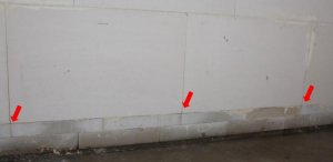

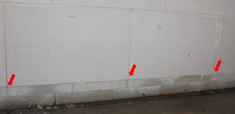

    ich berichte an anderer Stelle über meinen Neubau und hätte mal eine nähere Frage an die Mauer-Spezis. Als Laie weiss ich, dass Fuge auf Fuge nicht sein sollte, gilt das auch für die erste richtige KS-Reihe, die auf die Kimmsteine aufgebracht wird ? Die sind nämlich an der Fuge...(siehe Fotos)
    Lieben Dank

    hallo,
    bei diese steinformat manchmal unvermeidbar.

    Hallo mzaktas,
    bei verschiedene Steinformaten ist es manchmal nicht zu vermeiden. Mit dem ersten ausgleichschicht ist er richtig angefangen. Und der halbstein bei der 1. plansteinreihe hätte rechts sitzen müßen, dann wäre eine perfekte fugenbild erreicht. Da die Überdeckung sich auf ausgleichstein und unmittelbar auf der sohlenhöhe ist, hätte ich keine bedenken.

    ich auch nicht !
