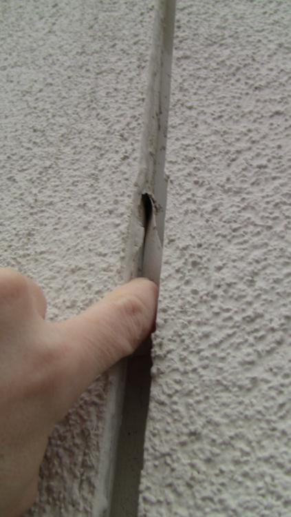

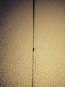

    unsere Trennfuge zum Nachbarn (Reihenhaus, 1 Jahr alt) sieht etwas seltsam an zwei Stellen aus.
    Es sieht so aus als wäre da eine Art Gummi oder Folie, welche ein Loch (ca. 3-4 cm, längs) hat. So etwas tritt an zwei Stellen auf. Mit was wird denn die Fuge verschlossen?
    Könnt ihr auf dem Bild erkennen ob das problematisch ist?
    Vielen Dank vorab,
    Gerry
  2. #2 Gast036816, 20.01.2014
    was hat denn der errichter verwendet? gibt es ein datenblatt in der dokumentation zur abnahme/übernahme oder eine detailzeichnung?

    das sieht aus wie eine dehnungsfuge für ein wdvs, welches am stoß normalerweise mit so einem längeren stück gummi überlappt, evtl dort nicht richtig eingebaut, mann kann es schlecht beurteilen, im normalfall gibt es diese überlappung alle 2,50m.
    oder ist dort mit nem messer oder so reingeschnitten worden ?
    aufjedenfall muss es schlagregendicht sein.

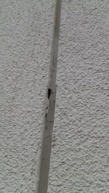

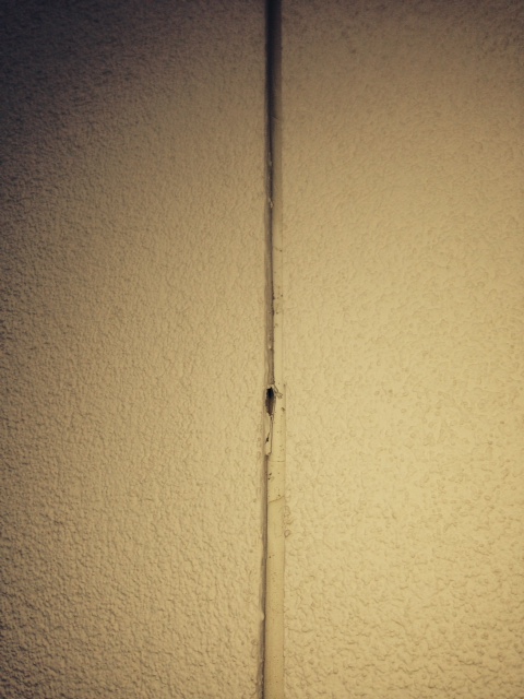

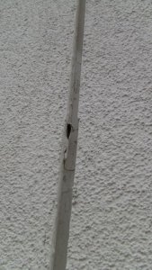

    Evilthommy, ich denke was Du sagst trifft bei uns zu. Eine Etage höher ist so eine Überlappung ebenso sichtbar. Es dürfte Gummi sein. Ich denke mit einem Messer ist nicht reingeschnitten worden. Ich denke es überlappt nur etwas. Anbei noch 2 Bilder.

    wenn die untere schiene bündig mit der oberen sitzt und sozusagen alles verschlossen ist, ist das ok so, überlappen muss es ja, es darf nur kein wasser eindringen.
