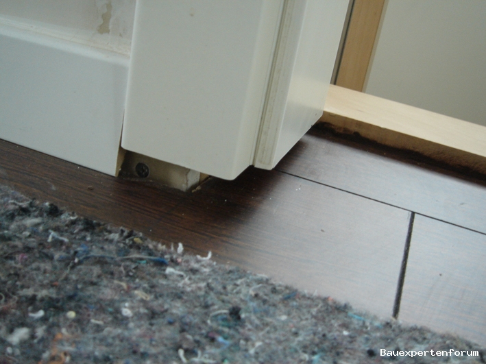

    Hat einer eine Idee, wie man mit "angemessenem Aufwand und Kosten" diesen fast 2cm großen Abstand einigermaßen optisch ansprechend füllen könnte? Zarge runtersetzenn geht wahrscheinlich nicht, weil das Ding den Ausbau vermutlich nicht überstehen würde...[​IMG]

    Doch doch, ausbauen, tiefer setzen. Dauert keine Stunde...
    Die Bekleidung sollte sich lösen lassen, der Rest ist relativ einfach. Was hat denn der Kollege gedacht was da auf den Boden kommt? Oder hat die Stichsäge gefehlt um Blattseitig einzukürzen?

    Nee, das Türblatt hat auch einen ziemlichen Unterschnitt, was ich aber nicht so schlimm finde, da dort kein Zug entstehen kann.
    Meinst Du wirklich, man kann die Zarge so einfach lösen? Ist die nicht ausgeschäumt, verklebt, was auch immer?

    Also im Regelfall sollte da Schaum in der Rohbauöffnug sein. Bekleidung entfernen, mit einem langen Messer (Brotmesser) den Schaum schneiden und die Zarge gleichmässig herausdrücken. Sollte gehen und wird für den Ausführenden kein Problem darstellen.
    Dann Zarge Blattseitig einkürzen auf das richtige Niveau. Ist beim Türblatt auch kein Problem für einen versierten Monteur.

    Solle eigentlich alles kein Problem sein, solange keiner massig Leim in die Zarge geschmiert hat. (kommt leider schonmal vor) und die Rohbauöffnung tief genug ist, sonst ist oben wieder ein Spalt.
    Um evtl Mehrarbeiten vorzubeugen, direkt eine kleine weiße Leiste unter die Zarge setzen, wenn den Ansprüchen entspricht.
    Andernfalls kann ich Vossi nur zustimmen.
