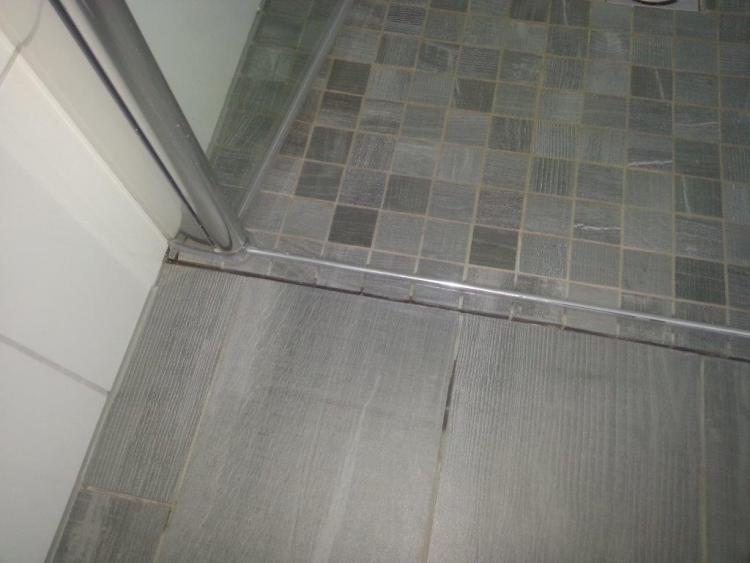

    Hallo, ich habe mich aus gegeben Anlass hier im Forum angemeldet, da ich unbedingt Eure Hilfe benötige.
    Beschreibung:
    Wir haben uns im Bad für eine bodenebene Duschlösung entschieden, und eine Duschelement der Fa W**I verbaut, Abdichtung nach heutigem Standard. Auf diesem Duschelement sind Mosaikfliesen, farblich passend zu restlichen Bad verklebt. Der Übergangsbereich wurde ebenfalls abgedichtet und die zwischen den Fliesen entstehende Fuge mit Sanitärsilikon ausgespritzt. Beim ausspritzen bin ich bereits mit größt möglicher Sorgfalt vorgegangen, jedoch hat sich jetzt nach ca. 9 Monaten eine feuchte Fuge (ca. 10cm vor dem Fliesenübergang, siehe Bild) entwickelt. Das Silikon habe ich entfernt um mir bei den nächsten Duschvorgängen ein Bild zumachen wo hier Wasser durchdringt.
    Lösung?
    Ich suche jetzt nach einer dauerhaften Möglichkeit diesen Übergang dichtent und elastisch auszuspritzen, fugen oder sonst etwas. Habe auch schon an diese dichtenede Gummipampe gedacht die wir in der kompletten Dusche vor dem verkleben gepinselt haben. Ich bin für alles dankbar. Werde in den nächsten Tage des Öfteren hier schauen und weiter zur Lage berichten.

    Wie weit hast du in den Vorraum abgedichtet?

    Die Folie liegt etwa 8-10 cm vor dem Übergang, die Gummiabdichtung noch etwas weiter.

    Damit ist da schon gemurkst würd ich mal behaupten... Der komplette Raum muß abgedichtet werden, woher soll das Wasser wissen, das es nicht weiter ziehen darf unter den Fliesen als nur so wenig?
    Das Wasser sickert durch die Fliesenfugen und von da aus dahin, wo es will...

    Okay, aber ich suche eigentliche nach einer Lösung, dass Wasser in dem Bereich zulassen wo es hin gehört, nämlich in der Dusche.

    Duschtasse...
