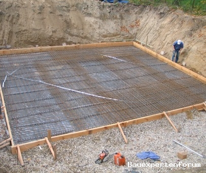

    Der eigentliche Fundamentenerder ist bei uns nicht normgerecht ausgeführt worden.
    Es sollte dann ein externer Ringerder verlegt werden, was auch geschah, allerdings aus dem gleichem Material (verzinktes Stahlband). Ist es als Ringerder geeignet?
    Außerdem ist keine richtige Verbindung zum Innenraum geschaffen worden.
    Nun folgende Fragen:
    1. Welchen von den beiden Erdern sollen wir nutzen, d.h. welcher erfüllt eher die Anforderungen, R-Messung notwendig?
    2. Wenn es der externe sein sollte, kann die Verbindung über eine Mehrspartenhauseinführung zusammen mit der Telefonleitung rein (dieser Eingang hat Platz für drei Leitungen), oder das unbenutzte Rohr für die Gasleitung "zweckentfremden"?
    3. Kann man beide Erder nutzen (immerhin das gleiche Material)? Oder soll man es unter gar keinen Umständen tun?
    Grüße, Sebastian

    Wurde dieser (externe) Erder nicht im Beton sondern im ERdreich verlegt, ist Edelstahl erforderlich!! Verzinkter Bandstahl war früher üblich und liegt heute noch auf dem Felsen des Nebelhorns teilweise frei.
    Ist die erkennbare Schleife eine Erdleitung??? die dann mit Beton ummantelt wurde??
    Dann wäre grundsätzlich eines der Enden oder beide Enden oder ein Abgriff in der Mitte als Anschuß geeignet.

    Ringerder im erdreich müssen aus dauerhaft korrosionsbeständigen Material sein, verzinkter Stahl gehört nicht dazu.
    Normgerecht ist keiner der beiden Erder!
    Wenn man sich aber trotzdem auf die momentane Konstruktion einlässt, dann beide Erder mit einem Rundstahl (Edelstahl) über die Mehrsparteneinführung verbinden. Wie lange der Ringerder durchhält kann man nicht sagen.
    Netzform? Bei einem TT-Netz würd ich mich auf keinen Fall darauf einlassen!
    Ringerder nochmal neu machen lassen???

    Ein außerhalb des Gebäudes als Kreis verlegter Erder? OK. doppel gemoppelt.
    Innen - Verlegsart - nicht unter den Grundmauern, sonder sonstwo, zusätzlich nicht durchgehend hochkant. Über Anbindung an die Bewährung ganz zu schweigen. Außen - Material
    Genau, so ist es gemacht worden
    Ja, es ist der Fundamentenerder. Reicht es aber bei dieser Verlegung aus? Wäre eine R-Messung aussagekräftig, bzw. wann müsste sie gemacht werden? Jetzt wo alles nass ist, ist der Widerstand sicherlich niedriger als wenn es trocken wäre.
    Vielleicht kann der Elektriker das machen.
    Sagt mir die Vattenfall (ehemals Bewag) welche Netzform wir haben? Wird es dann auch stimmen - ich kann mich zu gut an die Berliner Wasserbetriebe erinnern: "Da gibt es keine Rohre", Woche später bei Ausführung: "Wo kommen die denn her?"
    Wäre der aus Edelstahl, sollte man nur den Ringerder benutzen?
    Wie viel kosten ca. 100 m "Ringerder"? Graben wäre noch da.

    Also der Strom weiß ja nichts davon, daß er nicht unter den Mauern verläuft. Wenn keine Dämmschicht unter dem Haus ist, könnte das noch einmal gut gehen.
    Ich vermute mal der Beton ist jetzt fest und man könnte eine Messung machen. Das spart dann evtl den Edelstahl.
    War der Erdwiderstand fast nicht zu erreichen, gab es den gemeinen Trick , Salz mit beizulegen.....:Baumurks
    Früher hat man den Erder im WU-Beton einfach zugelasen, inzwischen ist man vom Erder im Wu-Beton nicht mehr so überzeugt. Aber auch das wird die Messung zeigen.
    Im feuchten Zustand ist der Widerstand etwas geringer. Aber ein TT-Netz ist nicht der Regelfall sondern selten. Dadurch könnte es gerade noch mal ohne Edelstahl gut gehen.
    Das muß der Eli messen können. Der örtliche Eli kennt auch die Netzform und sollte etwas zum Erder und seiner Verlegung sagen können. Er unterschreibt und haftet auch später, daß die Anlage richtig erstellt wurde. Der BEwag wird das gleich sein wenn sie nicht mit der Nase daruf gestoßen wird.
    Sollte der Erdwiderstand nicht erreicht werden gibt es ja noch den Graben, vereidigte Sachverständige, Rechtsanwälte, Schadenersatzforderungen usw.

    Damit ist aber der Abstand zur Außenkante der Bodenplatte definiert. Außerdem ist bei der Verlegung wie auf dem Foto die Kontaktfläche deutlich kleiner. Ich behaupte nicht, dass es nicht ausreichend ist, aber wie zuverlässig ist den eine Messung/Messreihe? Die Leitfähigkeit der Bodenplatte wird sich mit schwankendem Wassergehalt immer wieder ändern. Den richtigen Zeitpunkt zu erwischen wäre schwierig. Die VDE davon ab, die Bewährung der BP als Erder zu nutzen, weil im Einzelfall die Gleichwertigkeit nachgewiesen werden müsste.
    Wir haben laut Vattenfall TN-Netz. Soll der Erder aber nicht seine Schutzfunktion dann erfüllen wenn die Verbindung zum Erder des EVU isoliert unterbrochen ist?
    PE-Folie (Diskussionen dazu gab es genug)
    Er hat aber die Verlegung des Erders nicht gesehen und würde davon nichts wissen wenn ich im keine Fotos zeigen würde. Und eine Messung macht man, wenn ich Jonny verstehe, gar nicht mehr.

    Wenn schon betoniert wurde (so verstehe ich die Fragestellung), so ist ein zusätzlicher, korrekter Erder zu errichten, aber der mißratene Ringerder sollte unbedingt mit angeschlossen werden. Dann dient er immerhin noch zur Potentialsteuerung (sehr wichtiger Effekt).
    Der neue Erder kann als Ringerder ausgeführt werden (dann entweder "nackt" in Edelstahl oder betonummantelt in verzinktem Stahl), aber - je nach Bodenverhältnissen - auch als Banderder in Nicht-Ringform, als Plattenerder oder als Staberder.
    Am billigsten und gleichzeitig besten dürfte ein Tiefenerder (mehrteilger Staberder) sein, da hierzu praktisch keine Erdarbeiten anfallen.
    Macht der Eli, Kosten gehen aber auf den ungeschlachten Rohbauer...
    Nochmal:
    Ein "nackter" Ringerder aus verzinktem Stahl ist NICHT geeignet!!!

    Nur wenn die Netzform TT wäre (oder der örtliche VNB für die PEN-Stützung einen bestimmten Höchstwert fordert), muß der Erdungswiderstand einen Grenzwert einhalten.
    Im TN ist es dagegen einigermaßen unkritisch.
    Denn selbst wenn der Erder vom Erdpotential isoliert wäre, so zwingt er doch als Bestandteil des Potentialausgleichs das Gebäude selbst auf das Niveau des PEN. Wenn der PEN netzseitig unterbrochen ist, dann eben u.U. auf bis zu 230V gegen Erde...
    Hauptsache, IM Gebäude können keine gefährlichen Berührungsspannungen entstehen.
    Kritisch kann es dann nur werden, wenn Verbraucher der Schutzklasse I abseits des Gebäudes stehen, aber von diesem aus versorgt werden. Die sollte man in dem Moment besser nicht anfassen...

    Dann prüfe, ob man nicht einen Tiefenerder IM KELLER setzen kann (durch dessen Boden). Das wäre am billigsten, aber kann Probleme mit der Abdichtung geben.
    Hast Du denn damals nicht geschnallt, daß des so nicht richtig sein KANN?
    Genau. Besonders nicht in einem TN-System.
    Denn da kann es durchaus sein, daß über Euren Erder auch im ungestörten Betrieb gewisse Ströme laufen, die von außen eingeschleppt werden!
