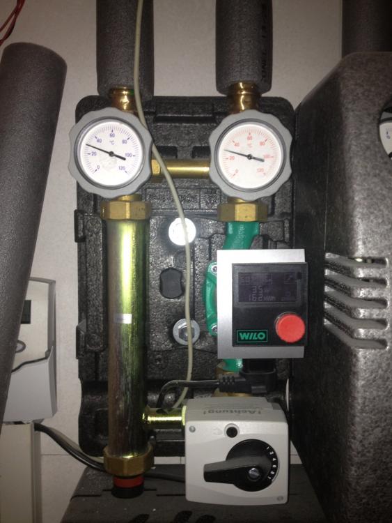

    Hallo an die Heizungsprofis :e_smiley_brille02:
    Bin gerade am verstehen der ganzen Heizungsanlage im Haus. Folgendes vorab:
    Es wurde kein Hydraulischer Abgleich durch einen Profi durchgeführt. Ich find einfach keinen...
    Die Profis bisher stellen einfach irgendwas ein und drehen hier und da an einem Ventil mit den Worten "Beobachte mal was passiert die nächsten Tage"...
    Das ist der Grund warum ich mich selbst Einlese um zu verstehen wer murkst und wer eventuell doch Ahnung hat und mir das Zeug nicht nur einbaut.
    Eckdaten:
    - Haus und Heizung Bj 2011
    - Gas Brennwerttherme
    - FBH im ganzen Haus
    Durch lesen im Netzt bin ich darauf gekommen das die Fußbodenheizung folgendermaßen funktionieren sollte - im Idealfall:
    Heizkreisventile nach mögichkeit immer offen, durchfluss somit stetig aber mit möglichst geringer Vorlauftemperatur, die Heizkurve und nicht die Einzeraumregelung regel die benötigte Wärme.
    Das konnte mir von 3 Fachmännern so keiner sagen.
    Und nun bin ich eben dabei die Heizung in diese Richtung zu "optimieren".
    Aber erstmal vorab ein Problem bzw eine Frage.
    Und zwar ist die Vorlauf und Rücklautemperatur bei mir gleich, maximal einen halben grad Unterschied kann man ablesen.
    Wenn ich richtig verstehe ist das nicht korrekt, bedeutet ja Spreizung = 0, also dürfte keine Wärme an die Räume angegeben werden?
    Das Bad im DG zum Beispiel wird nur 20 Grad warm mit einer Heizkurve von 0,7.
    Bitte um Hinweise wie sich das mit der Vorlauf / Rücklauftemperatur klären / ändern lässt.

    Für eine ordentliche Einstellung bräuchte man die Berechnung der Heizlast, Dimensionierung der FBH, und Berechnungen zur Hydraulik. Liegen diese Daten nicht vor, dann kann ich mir gut vorstellen, dass sich niemand bereit erklärt, das für ein paar Euro zu machen, denn das ist Einiges an Arbeit und Zeit ist Geld.
    Wenn bei Dir VL und RL gleich sind, dann liegt da ein Fehler vor. Selbst wenn die Räume nichts mehr "abnehmen" würden, könnte man trotzdem einen Unterschied feststellen, wenn auch gering. Ich würde also zuerst einmal schauen, ob hier nicht ein Messfehler vorliegt.

    Danke für die schnelle Antwort. "Für ein paar Euro machen" oder "niemand bereit erklärt" steht ja nichtmal im Raum - keiner kann es. Ein befragter Fachmann sagte "das zu berechnen ist viel Arbeit, die lohnt sich in den seltensten Fällen".... soviel dazu, dann weiß ich auch wie das Endergebnis ist. Aber ich find schon noch jemanden :)
    An erster Stelle steht erstmal das Vorlauf / Rücklauf Problem. Messfehler, naja ich richte mich nach den 2 Thermostaten am Mischer. Wenn ich mit der Hand an den Rohren fühle dann ist das natürlich nichts exaktes aber bestätigt ebenfalls, zumindest vom "Gefühl" her. Ich häng mal ein Bild an. Ist ca eine halbe Stunde alt.

    Hmm für mich sieht das aber eher nach der Solarpumpengruppe aus und nicht nach Fussbodenheizung...
    Dafür Spricht auch der Regler links im Bild...

    Recht hast du natürlich, das ist ein Solarregler, dieser ist aber nicht in Betrieb und regelt die Steuerung zwischen Puffer 1 und 2.
    Es ist ein Schichtenspeicher 800 Liter und ein normaler Puffer 1000 Liter eingebaut. Im Moment läuft nur Puffer 1. Die Anlage soll noch mit einem Festbrennstoffkessel und Solar erweitert werden.
    Also Problem besteht weiterhin wie beschrieben ;)
    Bin grad am Nachmesser der Temperaturen, hab ein Thermometer mit Außentemeraturfühler, diesen in die Rohrisolierung gesteckt.
    Ist natürlich auch nicht Hypergenau aber ich bin gespannt was die Temperaturen sagen. Ergebnis kommt gleich.

    Findet da nach der Pumpe eine Überströmung statt? (Sprich Verbindung VL und RL)?

    "Findet da nach der Pumpe eine Überströmung statt? (Sprich Verbindung VL und RL)?"
    Das hab ich mich auch gefragt... wie finde ich das raus? Es ist "einfach nur ein Rohr" dazwischen.
    Darf das denn sein?
    Thermometer Abgleich habe ich gemacht, der Rücklauf war um 2 Grad falsch. Das deckt sich auch mit dem elektronischen Fühler mit dem ich Vor und Rücklauf getestet habe. ca 1,5 bis 2 Grad Spreizung. Ist das denn bei aktuell 26 Grad Vorlauf normal?

    Kann schon sein. Die Spreizung ist keine Stellgröße (d.h. nicht direkt einstellbar), sondern ergibt sich aus dem Zusammenspiel vieler anderer Faktoren. Sie ist ein Maß dafür, welche Wärmemenge ein Haus momentan aus dem Heizkreislauf entnimmt.
    Es könnte z.B. sein, dass Du in den zurückliegenden Tagen mit höherer Vorlauftemperatur gefahren bist und sich diese erst jetzt durch die warme Witterung abgesenkt hat. Dann hast Du vllt. noch keinen Gleichgewichtszustand erreicht, d.h. der Estrich ist noch "zu warm" für die niedrigere VL-Temperatur und ein Teil der (jetzt sowieso geringeren benötigten) Heizenergie stammt aus der gespeicherten Wärme im Boden. Bis dieser wieder die Gleichgewichtstemperatur hat, wird weniger Wärme aus dem VL entnommen.
    Wenn Du den Spread erhöhen möchtest, dann dreh die Pumpenleistung herunter. Dann verbleibt das Wasser aus dem VL länger in den Räumen und hat mehr Zeit dort abzukühlen. Allerdings wirst Du dann die VL-Temperatur leicht erhöhen müssen, damit die Temperatur in den Räumen konstant bleibt.

    Was ist das für ein Regler im Bild bei mir? Also der ganz unten, der große graue Kasten.
    Kann es sein das man die Pumpenleistung nicht einstellen kann? An der Pumpe ist zumindest kein Regler oä dran wie oft beschrieben steht.

    Das Bild lässt auf eine Verbindung zwischen den Kreisen schließen (oder was ist das waagrechte Kupferrohr?) Ist es nicht logisch, dass beide Anzeigen gleich sind???

    Tja was setht denn noch auf dem Grauen Regler ausser ACHTUNG?

    Der graue Kasten sieht mir nach einem Motor für den Mischer aus. Der zugehörige Regler sitzt woanders, der Motor ist nur ein Stellglied und tut, was der Regler ihm sagt. Was die Pumpe betrifft, so hilft vllt. ein Blick in die Anleitung? Sieht für mich nach einer elektronisch geregelten Pumpe aus, aber einen Sollwert müsste man schon irgendwie vorgeben können ... aber da will ich mich nicht aus dem Fenster lehnen.

    In der Anleitung der Pumpe steht dazu überhaupt nichts, regelt die sich vielleicht komplett von allein?
    Aber was sagt Ihr dazu "Das Bild lässt auf eine Verbindung zwischen den Kreisen schließen (oder was ist das waagrechte Kupferrohr?) Ist es nicht logisch, dass beide Anzeigen gleich sind??? "
    Kann dort ein ventil "vergessen" wurden sein??

    Das ist eine Pumpe mit Regelung. Wie diese Regelung eingestellt ist, das müsste man anhand der Bedienungsanleitung herausfinden.
    Das mit dem "waagrechten" Rohr hatte ich oben schon geschrieben. Keine Ahnung ob hier etwas vergessen wurde. Bei einer geregelten Pumpe braucht´s kein Überströmventil was oft an dieser Stelle zu finden ist. Könnte es sein, dass man mit den Thermometern (schau mal darunter) den Strang absperren kann?

    Ne da kann man nichts absperren, da verstecken sich lediglich die Aufnahmen für die Thermometer...
    Mensch wie bekomm ich das raus? Wenn ich morgen den Heizungsbauer anrufe weiß der das per Telefon sicher auch nicht...
    Achja das graue scheint der Mischer zu sein, der ist auf Automatik gestellt und regelt ganz von selbst :)

    Ich habs, in der Anleitung steht das dies ein Flachdichtendes Rohr zur Stabilisierung ist wenn kein Ventil verbaut wird. Also zumindest von daher alles ok.
    Jetzt hab ich trotzdem noch das problem mit dem zu warmen Rücklauf, egal wie hoch der Vorlauf ist und auch wenn alle Heizkreise offen sind dann ist der Rücklauf exakt 2 Grad kälter wie der Vorlauf. Das kann doch nicht sein oder wie ist das denn bei euch?

    Das sagt aber noch nichts darüber aus, ob hier eine Überströmung stattfinden kann. Vermutlich ist es zu.......vermutlich.
    Wurde die Anlage hydraulisch abgeglichen? Theoretisch wäre denkbar, dass ein FBH Kreis in der Nähe einen "Kurzschluß" hat. Dann fließt über diesen Weg das Heizwasser zurück.
