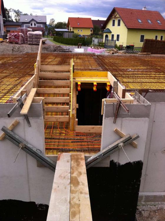

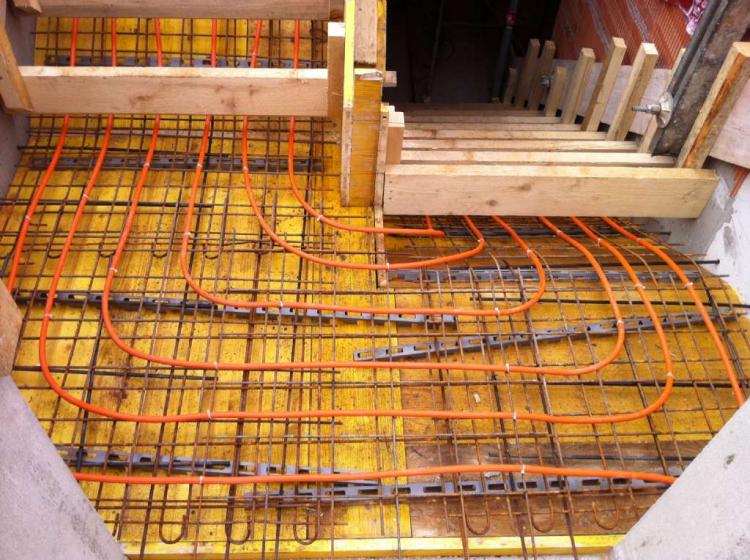

  9. #8 Ralf Dühlmeyer, 24. Februar 2014
    Ralf Dühlmeyer
    Ralf Dühlmeyer
    14. Juni 2005
    34.325
    ah ja - und wie kommst Du mit 150 mm Biegeradien von Stufe zu Stufe????
    Das, was der Lebenskünstler gezeigt hat, ist keine FBH, sondern eine Betonkernaktivierung.
    Ich würde statt über so teuren und mäßig bis gar nicht wirksamen Schnickschnack lieber über andere Treppenbeläge nachdenken.

    Ich würde das Thema Bauteildehnung schon sehr ernst nehmen.
    Wird das Treppenpodest ohne Dehnmöglichkeiten an den Baukörper angeschlossen ists eine Frage der Zeit bis sich Risse im Bauwerk bilden. Irgendwas gibt mit Sicherheit nach und wenns nur beim Funktionsheizen ist. Einmal genügt ... dann knackts aber heftig.
    Die einzige Verlegemöglichkeit der Verrohrung ist ähnlich der auf den Bildern gezeigte Variante, wobei die Treppe allseitig entkoppelt gehört, was es zu einem aufwändigen Unterfangen macht. Wenn man alle Kosten zusammenzählt liegen die m.E. locker im mittleren 4-stelligen Bereich, wobei die FBH da vermutlich den geringsten Teil ausmacht ... die Entkopplung der Treppe treibt die Kosten.
    Stufenausformung in der Verrohrung bei ca. 5 cm Überdeckung oder sowas ... funktioniert selbst mit Biegegerät nicht ... siehe R.D.
    Ob der Aufwand für eine 2 bis 4 Grad höhere Oberflächentemperatur gerechtfertigt ist muss jeder für sich entscheiden.
    Vermutlich gibts andere Ecken wo nach Ende des Geldes auch noch einige Wünsche offen bleiben ....
    Aber wenns schee macht ....

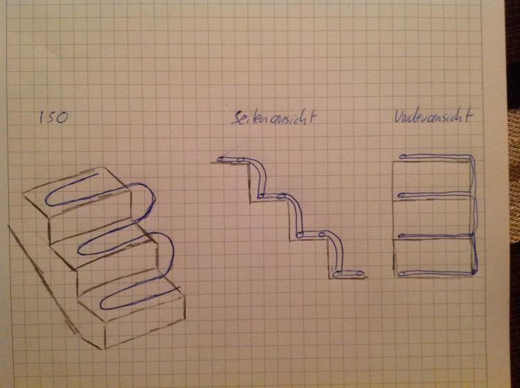

  16. VeraTim
    VeraTim
    23. Februar 2014
    Maschinenbauingenieur
    Reken
    Geht sowas?

  18. R.B.
    R.B.
    19. August 2005
    48.841
    Dipl.Ing. NT
    BW
    und wie soll das an den Rest der Heizungsanlage angebunden werden?
    Warum muss es ausgerechnet eine wasserführende FBH sein? Das sorgt hier doch nur für Stress. Wie soll das unter die Fliesen ohne dass ein Schaden vorprogrammiert ist? Das kannst Du nicht einfach in den Kleber packen. Hast Du bei der Variante mit Estrich, Fliesen, wobei ich noch nicht weiß wie man das sinnvoll umsetzen könnte, überhaupt schon die geänderten Höhen der Stufen berücksichtigt?
    Wieviele Kilometer legst DU täglich auf der Treppe zurück, dass sich dieser Aufwand lohnt?
    Abgesehen davon sollte Dir klar sein, dass eine FBH nicht unbedingt fußwarm sein muss. Wenn eine FBH richtig geplant wird, dann reden wir über Heizwassertemperaturen von 30-35°C Vorlauf und entsprechend niedrigerem Rücklauf. Das aber auch nur bei Auslegungstemperatur, die meiste Zeit des Jahres ist das deutlich weniger. Die Oberfläche wird also nur weniger K über der Raumtemperatur liegen. Ich möchte mal behaupten, das ist noch lange nicht "fußwarm". Der Oberbelag wird einen deutlich stärkeren Einfluss haben (Stichwort Temperaturleitfähigkeit).
    Und das alles für ein paar Sekunden die man täglich auf der Treppe verbringt.
