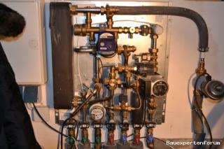

    Wärme im Wohnzimmer reduzieren.

    Hallo liebe Forengemeinde,
    habe mal mein Warmwassersystem fotografiert
    Ist es eigentlich sinnvoll die Fussbodenheizung in diesem Fall über das Thermostat regeln zu lassen? Ich habe den Stellmotor mal abgeschraubt und in allen Bereichen wurde es richtig warm bis heiß. (Wärmezufuhr immer offen) Bin schon ein paar Tage dran. Man könnte doch die Temperaturen über den Durchfluss in den einzelnen Etagen pro Raum regeln. Im Schlafzimmer habe ich den Durchfluss zu gedreht (keine Heizung benötigt) ebenso in der Diele (meine Hunde brauchen einen kühlen Bereich sonst gehen die fliegen.

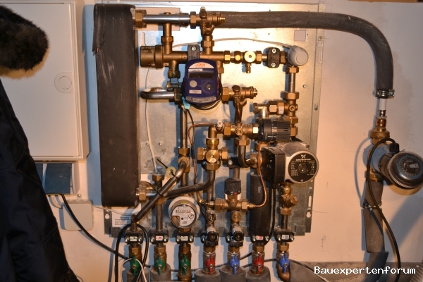

    habe mal eine bessere Version hochgeladen
    Freundliche Grüße Baunase
