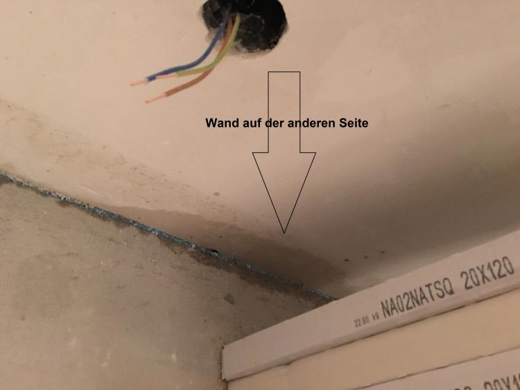

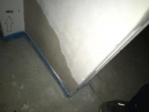

    Hallo Zusammen,
    meine Fußbodenheizung ist direkt am Heizkreisverteiler undicht, so dass Feuchtigkeit in die Wand zieht.
    Es ist aber keine undichte Stelle zu lokalisieren.
    Problem ist, läuft die Heizung ist alles dicht, die Heizung verliert keine Druck und heizt ganz normal. Schalte ich die Heizung aus, fängt nach einigen Tage an die Wand nass zu werden und der Druck in der Heizung fällt.
    Bei der Heizung handelt es sich um eine Luftwasserwärmepumpe
    Jemand eine Idee woran es liegen könnte. Die Monteure finden auch keine Undichtigkeiten oder eine Lösung.

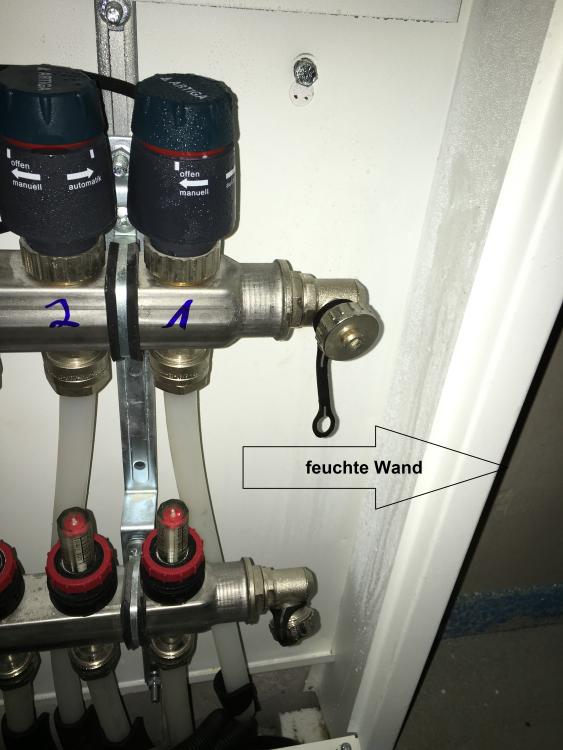

    erstmal vielen Dank, für die schnellen Antworten!!!!
    Nach Kondensat sah es mir auch im ersten Moment aus, aber so viel... das darf ja dann auch nicht sein. Zumal der Druck von 2,0bar auf 1,2bar abgefallen ist.
    Die FBH ist aus Kunststoff.
    auf dem Foto gut zu sehen ist dass der HKV von innen auch sehr feucht ist. Nachdem ich die Heizung nun wieder eingeschaltet habe ist alles trocken

    Wann wurde denn die FBH in Betrieb genommen? Auf dem ersten Bild sind an den Stellantrieben und an der Halterung (oben) Schwitzwasser zu sehen. Ist nur die Wand feucht oder auch der Estrich?

    Also die vielen Tropfen am HKV, Stellantrieb etc. würde ich eindeutig Kondensat zuordnen.
    Was für ein Wärmeerzeuger? Wird da vielleicht kaltes Wasser durch die FBH gepumpt? (Kühlung) Selbst im abgeschalteten Zustand der FBH sollten HKV und FBH Rohre in etwa Raumtemperatur haben, da müssen schon extreme Umgebungsbedingungen zusammenkommen dass hier Kondensat entsteht. Estrich?

    hier würde ich mir mal einen Grundrissplan der Situation wünschen und Fotos, auf dem man eine Übersicht des Raums sieht (also aus größerer Entfernung): was grenzt an die betroffene Wand an? Gibt es in der betroffenen Wand noch weitere Installationen?
    Der Feuchtefleck sieht für mich so aus, als ob da auf dem Rohboden deutlich Feuchtigkeit steht und in der Wand/dem Putz nach oben zieht.
    Das Kondensat am Heizkreisverteiler ist auch merkwürdig: hier wäre die Raumlufttemperatur und -feuchte wichtig (auch deren Verlauf) sowie die Oberflächentemperatur der betroffenen Flächen/des Heizkreisverteilers. Nur so kann man Kondensatbildung beurteilen.
    auf dem ersten Bild sehe ich an der Wand deutliche Wasserablaufspuren und einen Fleck, der so aussieht, als ob da Wasser dagegen spritzt. Wo kommen die her?

    Nach 3 Wochen war der Estrich sicherlich noch nicht trocken. Meine Überlegung war, ob sich durch das Funktionsheizen nun irgendwo eine Schwachstelle gezeigt hat. Das erklärt aber nicht, warum die Feuchtigkeit anscheinend ausschließlich in der Wand sichtbar wird. Es sieht auch nicht danach aus, als wenn an dieser Stelle in der Wand irgendwelche Rohre verlaufen würden.
    Wären die FBH Rohre nicht entkoppelt, und hätten sich durch das Funktionsheizen aus den Verschraubungen gelöst (o.ä.) dann müsste primär der Estrich nass sein, das ist aber anscneinend nicht der Fall.
    Die Menge an Kondensat gibt mir aber schon zu denken, das ist nicht normal. Saunatemperaturen in den Räumen? Wurde beim Belegreifheizen nicht ausreichend gelüftet?

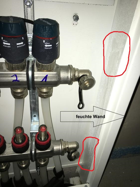

    Für mich sieht es so aus, als ob an den rot markierten Stellen Wasser gegen die Wand spritzt:
    Unter dem oberen Ring sind sogar Laufspuren zu sehen.
    Das muss doch zu finden sein, wenn man die Heizung kalt mal so richtig aufbläst...

    Die Spuren sind davon, dass ich zuvor mit den Fingern an dem Gehäuse gefühlt habe wie feucht es ist
