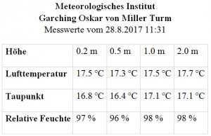

    Nur mal so ein Beispiel.
    Tauwasser muss hier noch nicht entstehen!
