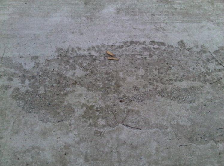

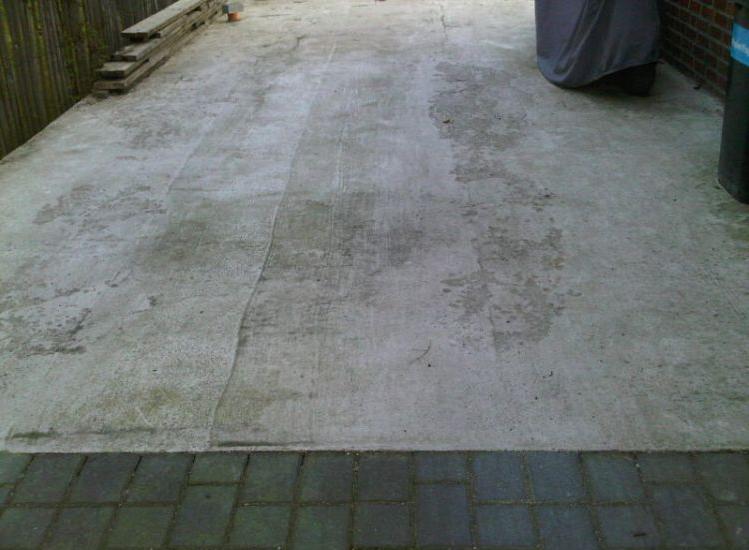

    bin ganz neu hier und habe folgendes Problem. Unsere Garagenbodenplatte haben wir vor 2 Jahren selber gegossen. Das Geld für die Garage selbst war nicht da und so stand die Bodenplatte 2 Jahre ohne Dach. Dementsprechend ist die Oberfläche durch die Nässe und Feuchte stellenweise sehr bröselig geworden.
    Nun ist der Moment gekommen, wo wir weiter machen wollen / können... und ich habe 2 Fragen:
    1. Was ist die beste Lösung, die Bodenplatte zu versiegeln? Streichen? Fliesen legen? Kunstharz?
    2. Womit kann ich die Oberschicht abschleifen? Kann man es selber machen? Oder soll man es lieber von Profis machen lassen?
    Vielen Dank im voraus!
    Viele Grüße
    Boo

    Was für ein Beton wurde verwendet, Wie wurde Nachbehandelt? Gibt es Fotos?

    Hab folgendes stehen:
    Festigkeitsklasse: C 25/30
    Konsistenzkl.: F3
    Großkorn: 32
    Klasse der Chloridgehaltes 0,40
    Nachbehandelt wurde nicht. Hilft das weiter?
    Fotos kann ich morgen machen, wenn es hell ist.
  4. Lebski
    Lebski Gast
    Der Beton ist ungeeignet für freie Bewitterung. Es ist gut denkbar, dass die Randzone so weit geschädigt ist, dass ein Verbund unmöglich ist.
    Vermutlich wäre ein schwimmender Zementestrich (40 mm) am einfachsten. Die Oberfläche kann man mit Hartstoffeinstreuung und Glätten nutzbar herstellen, Wasserglas danach wäre kein Fehler. Letzteres kann man selbst auftragen.

    Erstmal vielen dank für deine Antwort.
    hmmm... für die freie Bewitterung war die Bodenplatte auch nicht gedacht, bloß konnten wir das Dach nicht so schnell bauen...
    Unser Problem ist, dass die Platte bündig mit der Hausnebeneingangstür ist und ich 4 cm Bodenplatte abtragen muss, um Estrich machen zu können... Sonst hätten wir eine Kante.
    Was ist Wasserglas? Ich habe da leider keine Erfahrung.
    Wir dachten: wir schleifen das bröselige weg (1-2 cm) und danach kommen entweder Fliesen oder Kunstharz (oder sowas ähnliches) drauf. Wäre das eine Alternative? oder müssen wir da noch was bedenken?

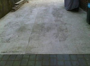

    Ich denke für eine Beschichtung werden zunächst mal zwei Arbeitsgänge Kugelstrahlen nötig sein.
    Ob der Untergrund dann genügend Haftzugfestigkeit aufweist kann man erst dann beurteilen. Auch ob eine Beschichtung überhaupt sinnvoll ist oder ob doch ein Estrich rein muß.
