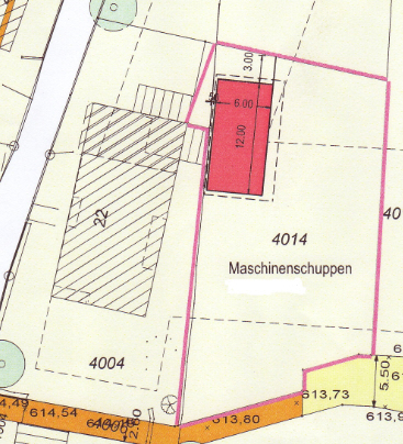

    Geplanter Maschinenschuppen(Garage), 12/6m in Holzständerbauweise, Pultdach 8°, in reinem Wohngebiet.
    Soweit Genehmigungsfähig bis auf die Garagenlänge.
    Zur Lage:
    Grundstückseigentümer von 2 Grundstücken die aneinander liegen.
    Wohnhaus ist auf vorhandenem Grundstück 2,5m von Grenze entfernt. Es ist eine bestehende Garage mit 3m Länge auf die Grenze gebaut.
    Nun möchte ich auf dem angrenzenden Grundstück mein Vorhaben mit einem Abstand von 0,5m zur Grenze bauen.
    Das Bauamt, Baugesuche liegt vor, verweigert mir den Bau in 12m Länge. Max. 9m erlaubt wenn Grenzbebauung, andernfalls 2,5m Abstand zur Grenze.
    Da ich aber keine Fläche nutzlos verschenken möchte, beharre ich auf meinen 0,5m Abstand.
    Ich komme nicht weiter!
    Welche Möglichkeiten gibt es doch auf 12m Länge zu bauen?
    -Kann ich beide Grundstücke zusammenlegen, so dass es nur ein Grundstück ist? Ändern sich die Abstandsflächen dann?
    -Kann ich für die bestehende Garage einen Anbau in Form meiner geplanten Garage durchbringen ohne Probleme?
    -Gibt es irgendeine Form von Befreiung? Zumal mein Bauvorhaben keine direkten angrenzenden Nachbarn sowie öffentliche und Straßentypische Gegebenheiten stören würden.
    Ich habe jetzt auch gelesen, dass Garagen bis 50m² keine Abstandsfläche benötigen?
    http://www.garagen-riese.de/grenzbebauung-garagen_baden-wuerttemberg.php
    Auf einen Schwarzbau und eventuell Rückbau+Strafe möchte ich "so gut es geht" verzichten.

    Steht doch da schon...
    Grenzbebauung
    9,00m Grenzbebauung inkl. aller Bauten, insgesamt 15,00m an beiden Grenzen
    Gebäudehöhe (mittlere Höhe) maximal 3,00m
    bei Garagen bis 50m² sind keine Abstandsflächen notwendig
    9 m sind einzuhalten, du wirst das da nicht hinbekommen. Du müsstest die weiteren Meter über eine Baulast eintragen lassen.
    Sehe da sehr wenig Möglichkeiten drumherum zu kommen
    9 m sind halt geschrieben, du willst 12. Da wird das Bauamt nicht mitmachen ohne Baulast. Und für eine Baulast hast du keinen Platz...

    Maschinenschuppen, in Klammern Garage: Daraus lese ich das, dass es für das KfZ eine separate 'echte' GARAGE gibt.
    Dann hast Du noch folgende Möglichkeit:
    Sofern es keine Garage ist, die als Garage genutzt wird, dann lass prüfen, ob es ggf. einfacher ist, dieses Gebäude als "sonstiges Nebengebäude" einzustufen und nicht als Garage. Bei Garagen gilt die Garagenverordnung (in BaWü: BauR 2.2.2).
    Es kann ja eine Abstellmöglichkeit sein für Arbeitsgeräte, Gartengeräte, Schneefräse, elektr. Gartengeräte, also alles außer Kfz.
    Hierzu in der LBO (in BaWü: BauR 1.2.1) in Kombi mit Bebauungsplan prüfen, was möglich ist.
    Möglicherweise gibt es im Bebauungsplan bzw. in anderen bauregulierenden Vorschriften einen Passus der sich z.B. auf "... sonstige Gebäude, außer Wohngebäude und Garagen..." bezieht.
    An Garagen werden oft erhöhte Anforderungen bezüglich Brandschutz gestellt, was sich z.B. durch entsprechende Abstandsregelungen widerspiegeln kann.

    Beantrage eine Abweichung von § 6 LBO nach § 56 LBO. Dann kann man sich noch unterhalten ob nach 56 Abs 4 oder Abs. 5 abgewichen wird.
    Schreibe in deinen Antrag, dass eine ausdrückliche Nachbarzustimmung des Nachbarn vorgelegt werden kann bzw. schon mit dabei ist.
    Nach 56 kann man schon einiges machen, wenn man als Behörde will :-)
    Falls sie sich komplett stur stellen, dann kannst du immer noch eine baurechtliche Vereinigung der beiden Grundstücke beantragen und dann passt auch alles.
    Die Abweichung ist aber der einfachere Weg.
