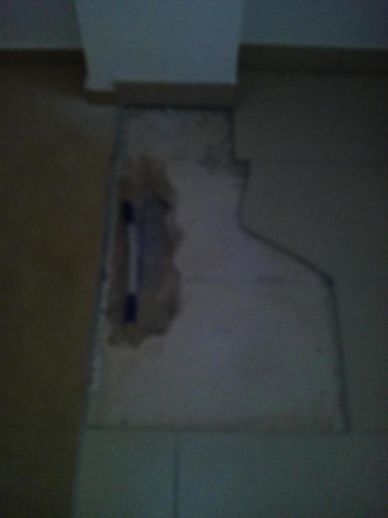

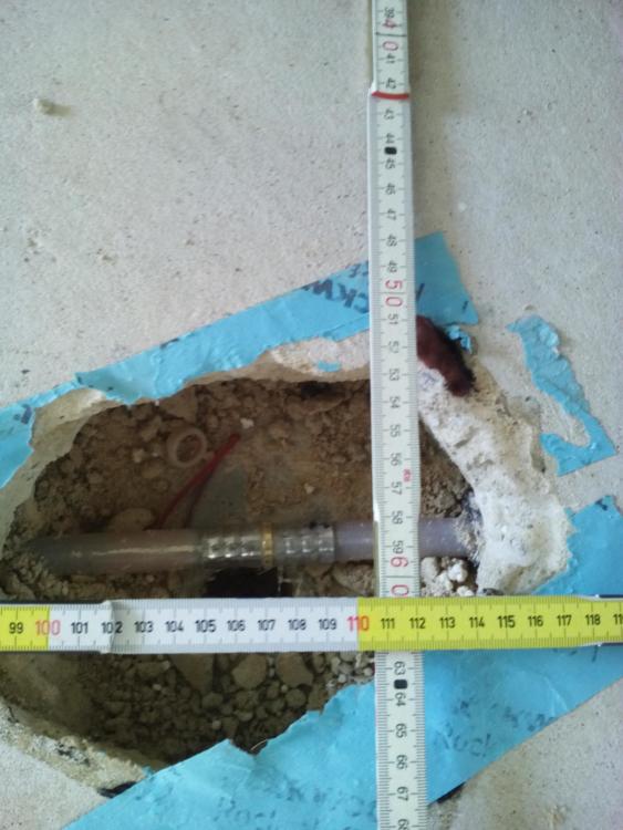

    Ich habe mal eine Frage zur Fußbodenheizung .
    Wir hatten einen Wasserschaden in der Eigentumswohnung, vor der Übergabe. Beim Messen der Feuchtigkeit unter dem Estrich wurde die FBH 3 x man durchbohrt. Jetzt meine Frage, ich habe auf die FBH-Rohre 50 Jahre Garantie. Auch auf die Flickstellen? Die Sanitärfirma und Verursacher erzählt mir, dass ich auch auf die Flickstellen gleichermaßen 50 Jahre Garantie habe und nicht nur 5 Jahre wie auf normale Handwerkerleistung im Neubau. Hat er da Recht? Ich glaube nicht.
    Gruß Dieter

    Respekt. Da waren echte "Künstler am Werk" - einfach mal bohren...
    Bzgl. der "Garantie": Wenn in den Garantiebestimmungen das Stückeln der FBH Rohre mit zugelassenen Verbindern erlaubt ist (und der Handwerker diese vorschriftsgemäß verwendet hat), dann besteht diese "Garantie".
    Bzgl. der Gewährleistung gilt gleiches: Wenn zugelassene Verbinder vorschriftsgemäß verwendet wurden, dann stellt das Stückeln keinen Mangel dar.

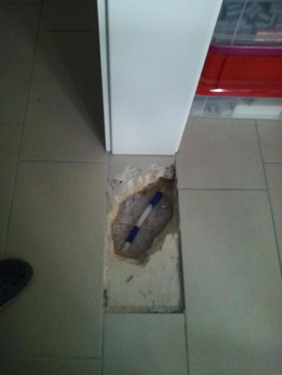

    Auf Bild 2 sehe ich auch keine Bewegungsfuge am Türdurchgang. Ebenso fehlt somit das Schutzrohr über den Heizungsrohren an der Stelle. Aber da keine Fuge, ist dieses Schutzrohr deswegen sicherlich auch nicht da.

    Bild 2 in besserer Auflösung ist sich auch interessant...
    Ist die Sanitärfirma der Verursacher oder ist der Verursacher ein Dritter ?
