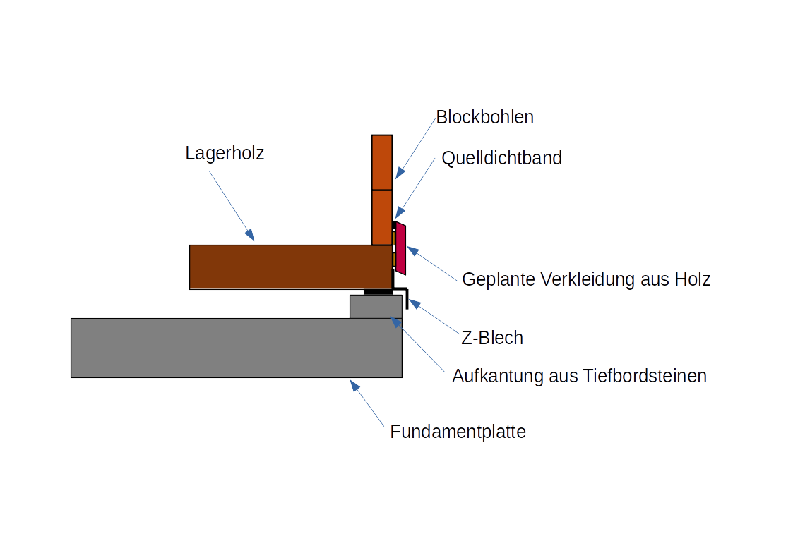

    Wir haben ein Gartenhaus auf einer existierenden Fundamentplatte aufgebaut. Die Fundamentplatte wurde mit Tiefbordsteinen erhöht, weil die Fundamentplatte unter der Geländeoberkante lag.
    Nun steht das Gartenhaus wie in der Skizze dargestellt. Die Blockbohlen schließen bündig mit den Lagerhölzern ab. Damit sich jetzt kein Wasser unter dem Gartenhaus auf der Fundamentplatte sammelt, sollen die Lagerhölzer noch einkleidet werden. Siehe ebenfalls Skizze anbei. Die geplante Einkleidung aus Holz soll gegen die unterste Blockbohle geschraubt werden. Wie dichte ich das ganze ab, damit da kein Wasser dazwischen kommt und das ganze irgendwann wegrottet?
    Ich dachte ich lege eine dünne Leiste zwischen, sodass sich eine Fuge ergibt und es wird Quelldichtband eingelegt Holzeinkleidung.png .
    Was denkt ihr?

    Ich habe an der Nachbarhütte vom gleichen Hersteller die Lösung entdeckt. Das Brett für die Verkleidung wird nicht groß überlappt, sondern auf Stoß mit der Fase montiert und versiegelt. Sollte dann doch etwas Feuchtigkeit durch die Versiegelung kommen, ist das nicht weiters schlimm, da der ganze Lageraufbau mit mehreren Lüftungsgittern belüftet wird und damit trocknen kann. Großes Regenmengen werden eh vom Dachvorsprung abgehalten...
    Das Thema kann gerne geschlossen werden.
