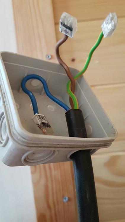

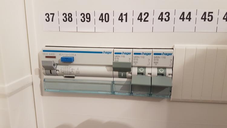

    Ich weiß, dass man für alles einen Fachmann beauftragen kann. Wenn mein Vorhaben aber relativ einfach realisierbar wäre, würde ich das gern selber machen.
    Mein Gartenhaus ist bereits per Erdkabel, das aus dem Wohnhaus kommt und an einem Fi-Schalter hängt, verbunden. Siehe Bild1.
    Muss ich im Gartenhaus selbst erneut eine Sicherung oder Fi-Schalter anbringen oder kann ich das bestehende Kabel jetzt schon an einen Verteiler anschließen? Siehe Bild2.

    Im Bild 1 ist ein Leitungsschutzschalter B16 zu sehen, kein FI.
    Sollte es dort auch noch einen FI geben, kannst Du im Gartenhaus direkt mit einer Klemmdose (wie auf Bild2) Deine Installation durchführen (lassen)
    Sollte es im Wohnhaus keinen FI geben, würde ich einen kleinen Aufputz Hutschienenverteiler mit FI bestückt setzen, und dann Deine Installation durchführen (lassen)

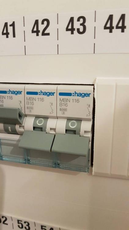

    Hatte nur einen Ausschnitt gezeigt, denn der Fi-Schalter steht auf der Schrankinnenseite ausgeschrieben ;)

    Also, Das Kabel hängt auf einem FI, und anschließend an einem Leitungsschutzschalter B16.
    Laut PM handelt es sich um eine 3x2.5mm². Interessant wäre noch die Leitungslänge
    Damit ist sie vollständig abgesichert, und Du brauchst in der Gartenhütte keine Sicherung mehr vorsehen.
    Im Prinzip kannst Du mit einem AP Klemmdose (wie er im Bild2 zu sehen ist) Deine Installation ausführen.
    AP Steckdosen Schalter und Licht montieren, Leitungen auch in diese Klemmdose führen und in dieser Klemmdose mittels Klemmen verbinden.

    Auf der Wikipedia Seite ( https://de.wikipedia.org/wiki/Leitungsverlegung ) zeigt Bild 2 eine typische Installation
    oben im Bild die Abzweigdose ist Deine Klemmdose, die Zuleitung von Links zur Klemmdose (im Bild) wäre Dein Erdkabel (kommt halt bei Dir von unten).
