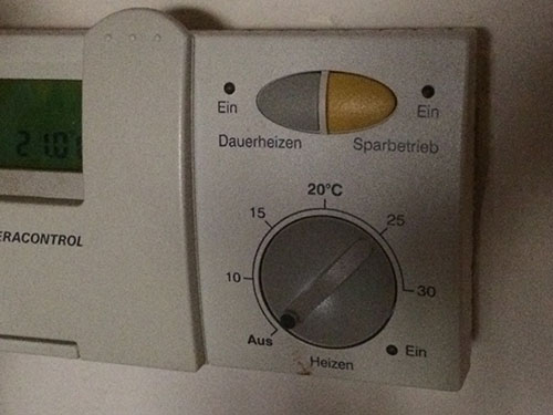

    Hallo zusammen.
    Ich habe in meiner Küche noch einen Boiler, der mit Gas das Wasser erhitzt. Daran gekoppelt ist auch die Heizung. Im Wohnzimmer befindet sich dazu ein digitales Steuerungsgerät, mit dem man die Heizung regulieren kann. Dieses Gerät hat scheinbar die Verbindung zum Boiler und zur Heizung verloren. Aktuell ist es ausgeschaltet. Wenn ich nun das Wasser im Boiler erwärmen möchte, geht automatisch die Heizung mit an und heizt auf höchster Stufe, obwohl alles abgedreht ist und die digitale Steuerung ausgeschaltet ist. Theoretisch dürfte die Heizung überhaupt nicht angehen. Im Winter heizt es auch unkontrolliert, egal was am Steuerungsgerät eingestellt ist. Wir hatten bereits einen Installateur da, der aber nicht helfen konnte. Habt ihr eine Idee?
    Grüße
    Klaus

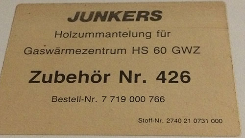

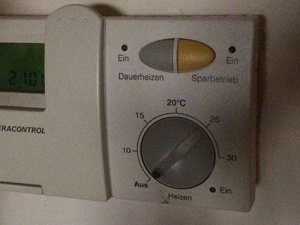

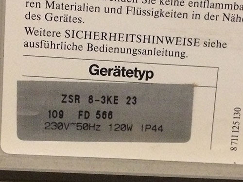

    Heizungs Typ ? und wie alt?, Raumregler Typ ? Bilder immer sehr hilfreich

    Erst einmal hast einen Speicher und keinen Boiler. Deine Regelung ist ein Raumthermostat. Wenn dieses nichts mehr anzeigt, ist es entweder nicht angeschlossen oder defekt. Stelle bitte an deiner Heiztherme die Vorlauftemperatur runter. Das ist der Regler mit den Zahlen 1 bis 5 bzw. 7. Daneben hat du noch einen kleinen Drehregler, an dem du deine WW-Temperatur einstellst. Eine andere Möglichkeit wäre, das die Schornsteinfegerfunktion aktiviert ist. Oder der Temperatursensor, der zum Speicher führt ist defekt. Lass deinen Installateur noch mal antraben und mit Messgerät an der Hand bei Junkers anrufen.

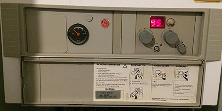

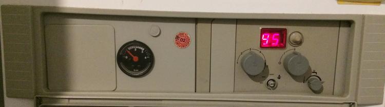

    Ok. Aktuell sehen die Einstellungen so aus: IMG_2106a.jpg Ich versuch heute Abend mal ein paar Umstellungen und melde mich wieder. Danke schonmal!

    Deine Therme heizt solange auf voller Leistung, bis sie etwa 70°C erreicht hat. Dann regelt sie von Volllast auf Teillast herunter, geht kurz danach aus, um wieder nach zu heizen.
    Das das Gerät erst auf Teillast startet, dann auf Volllast läuft und danach noch auf Teilllast weiter läuft ist normal.
    Vorrang hat das WW. Erst dann kommt die Heizung.
    Wenn das so nicht funktioniert, lasse deinen Installateur mit Multimeter an der Hand bei der Junkers-Hotline anrufen.
    Oder ist das Problem, das die Heizkörper warm werden, obwohl eigentlich nur das WW erwärmt wird? Dann kommt der Hydraulikschalter oder eine Platine in Frage. Wo wir wieder beim Installateur wären.
