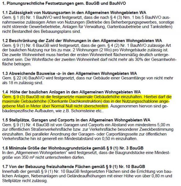

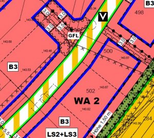

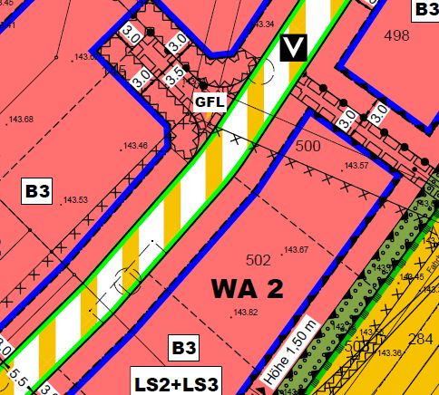

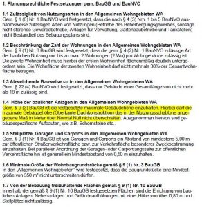

    Ich hoffe das funktioniert so - der B-Plan ist leider ein PDF,
    1. Bild: Grundstücksplan mit Höhenangaben
    2. Bild: Festlegung GH (Gebäudehöhe) für Grundstück
    3. Bild: Definiting GH
    4. Bild: Beschränkung Dachneigung

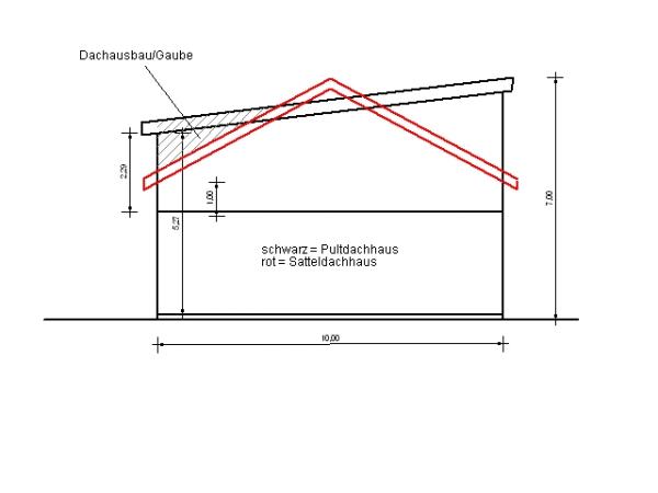

    Verzwickte Festetzungen.
    Die Festsetzung 2-geschossig bedeutet ja nicht (wie Du glaubst), dass man ein "echtes" 2-geschossiges Haus bauen kann/darf.
    Gem. BauONW ist das DG dann ein Vollgeschoss, wenn es über mehr als 75% seiner Grundfläche eine Höhe von mehr als 2,30m hat. (Gemessen von OKFB im DG bis OK Dachhaut. Würde jemand auf Deinem Grundstück ein Pultdachhaus mit 10m "Giebelbreite" unter Beachtung der max. Gebäudehöhe und min. Dachneigung bauen, wäre das baurechtlich ein 2-geschossiges Haus.
    Würde jemand ein Haus (wieder 10m Giebelbreite/1m Drempel/30° SD) und unter Einhaltung der o.a. überigen Festetzungen bauen, wäre auch dies -sofern auf beiden Traufseiten größere Dachausbauten (Gauben oder Flachdachausbauten) bauen, wäre auch das ein 2-geschossiges Haus.
    Zur Verdeutlichung hänge ich mal eine Skizze an.
    Mit einem fitten Architekten kannst Du trotzdem aus dem Grundstück was rausholen.

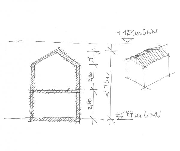

  7. #7 Tafelsilber, 28.11.2012
    Tafelsilber
    Tafelsilber
    02.07.2012
    206
    Arch
    Wie wäre es denn mit einem flach geneigten Satteldach? Dafür scheinen ja keine Beschränkungen zu bestehen und 2 Vollgeschosse sind auch zulässig. Oder übersehe ich hier irgendwas?
  8. #8 Baufuchs, 28.11.2012
    Baufuchs
    Baufuchs Gast
    Tafelsilber, deine Skizze hat einen kleinen Fehler.
    Du bemisst die 7m ab OK Fußboden EG. Dem ist aber nicht so.
    Die 7m sind die Differenz zwischen Geländehöhe und First.
    Grundsätzlich würde das aber klappen.
