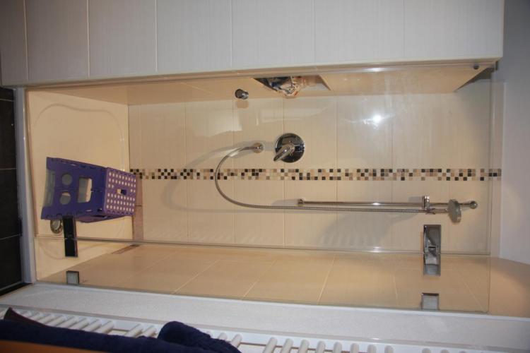

    wir haben in unserem Bad die bestehende Duschtasse durch eine geflieste Dusche ersetzt. Aufgrund vorhandener Rahmenbedingungen (vorhandene Duschabtrennung die oben bündig mit einer Vormauerung abschloss und dem etwas unglücklich platzieren Ablaufrohr) wurde die Dusche nicht bodengleich sondern etwas erhöht eingebaut. Aufgrund von Fotos auf denen die Höhe der alten Dusche erkennbar ist wurde die die Höhe der neuen gefliesten Dusche festgelegt.
    Nach Fertigestellung der Fliesenarbeiten sollte die Duschabtrennung wieder eingebaut werden. Dabei ist aufgefallen, dass die neue Dusche 1 cm zu hoch ist. Somit passt die Abtrennung nicht mehr an ihre alten Befestigungspunkte und sie schließt auch nicht mehr bündig mit der Vormauerung ab.
    Was sind nun mögliche Optionen? Klar, die Befestigungspunkte der Duschabtrennung versetzen und die Löcher verschließen. Aber dann steht die Duschabtrennung über die Vormauerung. Duschabtrennung kürzen geht nicht da Sicherheitsglas.

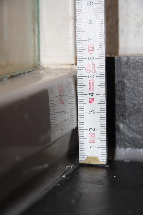

    Aber nun zu den gewünschten Infos: Oberkante alte Duschetasse 5,2 cm über Fußbodenfliesen. Aufbau Fußboden 16 cm (Dämmung, FBH, Estrich, Fliesen). Vom Ablauf her hätte der neue Ablauf auch so eingebaut werden können, dass die Dusche Bodengleich gewesen wäre. Der verbindliche Höhenbezug ist die bestehende Vormauerung die nichte geändert wurde. Ebenso fix geblieben sind die Montagewinkel der Duschabtrennung.
    Raus gekommen sind jetzt 6,2 cm. Dann muss mir der Ausführende erklären, warum diese Höhe notwendig war.
    Hätte ich auch eine Abweichung von 1 cm hinnehmen müssen, hätte ich Bodengleich beauftragt?

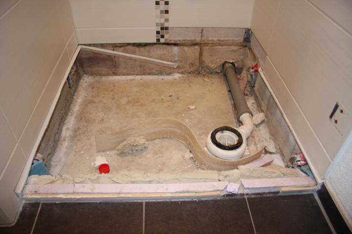

    Bisheriger Aufbau:
    Acrylduschtasse in Nische (3 Seiten gemauert) OK 5,2 cm über Fliesenboden. Diese war undicht und musste raus.
    Schichtaufbau bestehender Fußboden wie geschrieben Dämmung, FBH, Estrich, Fliesen insgesamt 16 cm genaue Maße der einzelnen Schichten hab ich aktuell nicht zur Hand. Warum sind diese relevant? Die bisherige Dusche stand auf dem Rohfußboden.
    Duschabtrennung und die unterste Reihe Fliesen kamen weg und die Duschtasse raus.
    Dann wurde neu abgedichtet und ein Duschboard eingebaut. 6 cm XPS, Duschboard Unterelement (6 cm) und Duschboard (7,5 cm an Vorderkante ) mit Gefälle. Ergibt insgesamt 19,5 cm also 3,5 cm über normalem Fußboden (Mit 2 cm XPS o.ä. wäre es Bodengleich geworden). Wie der Rest aufgefüttert wurde weiß ich nicht, es sind aber ein paar Wedi Reste übrig geblieben.
    Der Bezugspunkt Fliesen vor Dusche war immer da. Ist es da so ein Hexenwerk den Maßstab anzusetzen und für den Unterbau auf eine Höhe 5,2 cm abzüglich Fliesen mit 1 cm und Kleber zu kommen? Wenn es 5,1 cm oder 5,3 cm geworden wären, hätte man mit der Fuge zwischen Dusche und Abtrennung ausgleichen können. 1 cm geht aber mit den bisherigen Befestigungspunkten nicht. Die müssen also um einen cm versetzt werden und es gibt neue Löcher in den Fliesen. Zudem steht die Abtrennung dann oben einen cm über.

    Wie bereits geschrieben, habe ich dieses Foto für mich gemacht. Ich sehe es immer noch als Aufgabe des AN sich die Maße so zu beschaffen wie er sie benötigt.
    Um einen mm hin oder her geht es auch nicht sondern um 10 mm.
    Abgesehen davon, kann das Ding nicht so falsch liegen, jetzt zeigt es 6,2 cm.

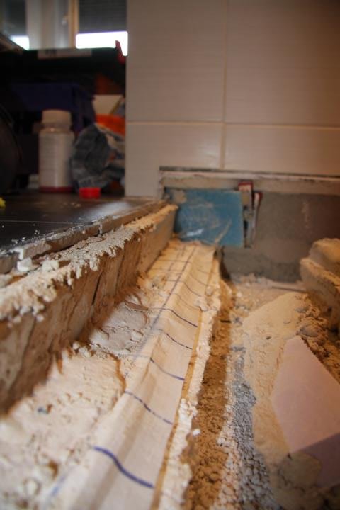

    So jetzt sind wir genau an dem Punkt, wo ich eigentlich hinwollte. Was ist in diesem Fall angemessen? Dusche raus und nochmal neu? Neue Duschabtrennung die der neuen Höhe entspricht? Versetzen der Befestigungspunkte und sachgerechtes verschließen der alten Löcher?
    Ja, im Bild siehst du richtig, es hab unterhalb der Duschtasse keine Abdichtung, ebenso wie keine Abdichtung zwischen Dusche und Wand. Dies war auch der Grund warum
    du Dusche raus kam. Ebenso wurden die untersten beiden Reihen Fliesen entfernt und eine neue Abdichtung angebracht. Das Duschboard wurde mit Eckbändern angeschlossen.
    Der bestehende Badboden war und ist abgedichtet, der Übergang zum Duschboard wurde ebenfalls abgedichtet.
    Durch die Duschwand liegt der Übergang nicht im direkten Duschbereich sondern bekommt nur Nässe beim Verlassen der Dusche ab

    die 10 mm zu hoch sind nicht dein einziges problem. wurde der ablauf samt entwässerungsrohr erneuert? hier sehe ich probleme mit dem abdichtungsanschluss an dem wanddurchgang. den ablauf mit der üblichen flüssigabdichtung in bädern dicht zu verbinden dürfte auch problematisch werden. wenn 2008 bereits ohne abdichtung gearbeitet wurde, ist das sträflich leichtsinnig gewesen. eine abdichtung im bodenaufbau vor der dusche sehe ich nicht oder meinst du die folie mit der blauen markierung damit?
    den alten aufbau hätte der handwerker anhand der silikonfuge markieren können, da hätte er das höhenziel gehabt. hast du dieses höhenziel als verbindliches maß im auftrag festgeschrieben?

    Der Estrich im Bad und die Wände der Dusche wurden 2008 mit P*I Se*piep*l komplett abgedichtet. In die Ecken kamen Bänder um die Duschamaturen herun die mitgelieferten Manschetten.
    Allerdings ging die Abdichtung in der Duschecke nur bis OK Duschtasse, da diese bereits verbaut war.
    Die Folie mit den blauen Markierungen unter dem Estrich ist die Matte der FBH
    Entwässerungsrohr in der Wand wurde nicht erneuert da einbetoniert. Das bestehende Ablaufrohr wirde bis zur Muffe an der Wand abgebaut und daran die neue Duschrinne, die nun an der hinteren Wand liegt, angeschlossen.
    Die neue Abdichtung an der wand het bis OK Duschelemet und wurde dann über Dichtbänder mit dem Elemet verbunden. Eine Wandabdichtung unterhab des Elemets ist nicht erfolgt.
    Verbindliche Angabe Auftrag ist, OK Duschabtrennung muß mit Vormauerung bündig sein (Zustand vor Rückbau der Dusche). Ein anderes Höhenziel wurde nicht vereinbart.
    Alle beteiligten Handwerker kannten den früheren Zustand.

    Ergo ab der dritten Reihe von unten ( Duschboard ) nach wie vor nicht abdichtet, womit Feuchtigkeit im Bereich ab der dritten Fliesenreihe in die Wand und von da die bis einschließlich zweiter Fliesenreihe angebrachte neue Verbundabdichtung hinterwandern kann. Denn die Fliesen sind zwar wasserdicht, nicht aber die Verfugung! OK, wird jetzt etwas länger dauern, bis die Feuchtigkeit die neue Abdichtung hinterwandert hat.
    Hat der ausführende Unternehmer auf dieses Problem nicht hingewiesen?? --> § 4 Nr. VOB/B ( direkt bei VOB-Bauvertrag oder analog bei BGB-Bauvertrag ).
    Gibt's Bilder, auf denen man den wasserdichten Anschluß der Abdichtung des Duschboards zur bestehenden Abdichtung auf dem Badboden vor der Dusche sieht? Hätte gerne mal gesehen, wie man das macht, ohne die Bodenfliesen vor der Dusche zu entfernen und hierbei bei Abriß der Fliesen die Abdichtung auf dem Estrich nicht beschädigt. Man lernt ja nie aus und Tipps sind insofern immer gut.
    Dass und warum die Verbundabdichtung im Spritzwasserbereich der Dusche und vor der Dusche eine lückenlose und geschlossene Haut bilden muß, hast Du hoffentlich verstanden. An den Rändern der ausgestemmten Fliesen zu den verbleibenden Fliesen entsteht ein Abdichtungsleckage, es sei denn die Altfliesen waren nicht ordnungsgemäß verklebt und konnten ohne Stemmarbeiten mit der bloßen Hand von der Wand/vom Boden abgehoben werden.
    Wenn mich nicht alles täuscht, muß die bodentiefe Dusche auf Sockel ( eh Käse! ) wegen der fehlenden bzw. fehlerhaften Verbundabdichtung erneuert werden. Alles was zuvor schon falsch, aber nicht korrigiert wurde, wären dann Sowieso-Kosten.
