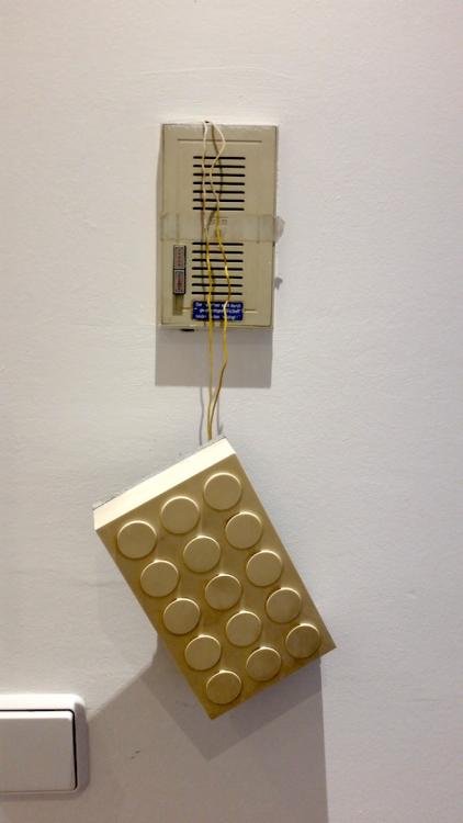

    Wie kann ich diese alte Türklingel austauschen?
    In dem großen gelben Kasten sollte der Trafo sein, denke ich. Befindet sich in der Wohnung.
    Das sind mehrere Drahte zu sehen. Ich habe keinerlei Ahnung davon.
    Was die aktuelle Anlage kann ist: Sprechen (beide Knöpfe gleichzeitig drücken), Hören, Aufmachen.
    Hersteller entscheidend? Worauf ist zu achten?

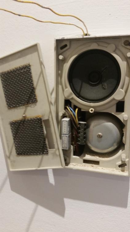

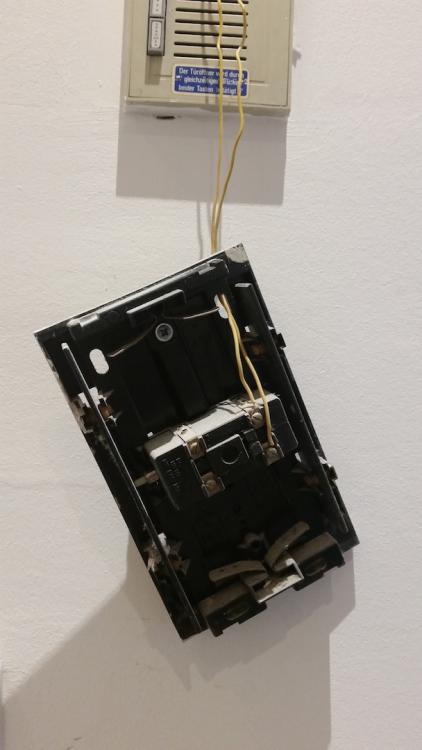

    Ich sehe auf den drei Bildern nur eine UP-Wechselsprechanlage (KEINE Gegensprechanlage) und einen unsachgemäß zusätzlich angebrachten elektromechanischen Zweitongong.
    Trafo sollte sich dazu in der Wohnung auch keiner befinden.
    Wichtigste Fragen:
    Versorgt die zugehörige Türstation der Anlage nur diese eine Wohnung oder noch andere?
    Bist Du Eigentümer des Hauses, der Wohnung oder nur Mieter?

    Ja wie gesagt kenne mich Null aus.
    Also versorgt wird damit nur eine Wohnung.
    Ich bin Eigentümer. Ob Gegen oder Wechselsprechanlage, kenne nicht mal den Unterschied. Das Haus ist von 1965.

    Nur eine Wohnung ist gut.
    Dann könnte man die Anlage relativ einfach komplett ersetzen.
    Nur die Wohnungsstation zu ersetzen, geht nicht einfach so.
    Aus welchem Grund möchtest Du denn eine neue?
    An sich ist das eine sehr zuverlässige Anlage (vom Hersteller STR).
    Gegensprechen: Beide Sprechrichtungen gleichzeitig nutzbar
    Wechselsprechen: Nur jeweils eine Sprechrichtung nutzbar, Umschaltung durch Tastendruck

    Dann hab ich wohl eine Wechselsprechanlage. Wisst Ihr welche Rolle die ganzen Kabeln spielen und welche für den Wechsel erforderlich sind?
    Ich will sie wechseln weil sie in die renovierten Wohnung nicht mehr passt und eigentlich auch nicht mehr rrrringt sondern nur "kratzt" den man nicht richtig hört.
    Worauf muss ich achten?

    Keiner weiß aus den Bildern welche Rolle jeder einzelne Draht hat. Deswegen solltest Du einen Fachmann kommen lassen, der dir alles macht was Du von ihm verlangst. Nur eines weiß ich: die zwei Drähte, die von der Wechselsprechanlage raus kommen, sind für den Gong (hat mich auch irritiert von welchem Trafo Du geschrieben hast). Woher sie aber kommen, kann dir hier keiner sagen. Ohne Schaltplan dieser Anlage kannst Du eh nix machen, vor allem wenn Du dich nicht auskennst. Vor Stromsachen sollte man als Laie sowieso die Finger weg lassen! Der Fachmann hat entsprechende Schaltpläne für alle gängigen Anlagen, um da was zu ändern.
