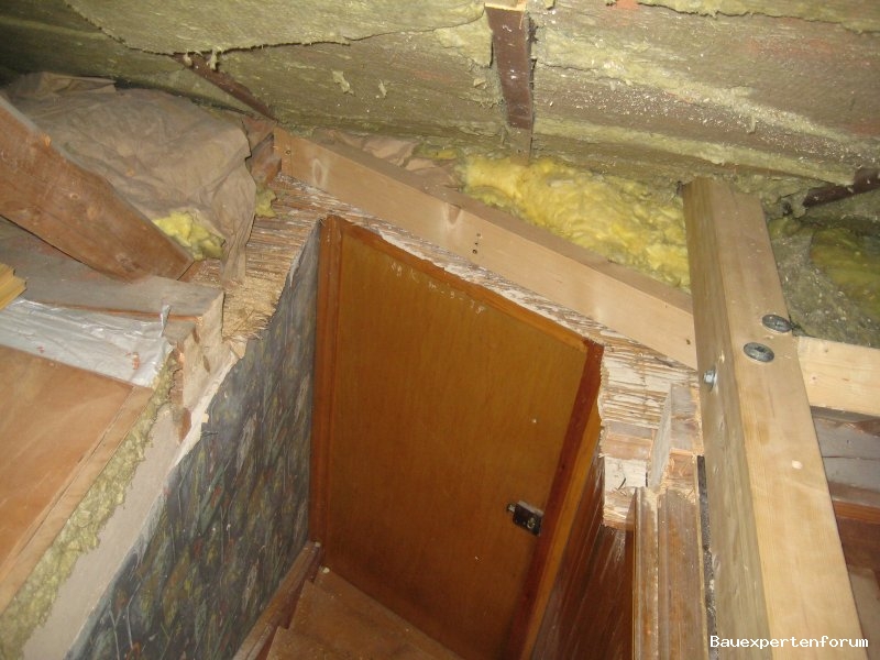

    Sehr geehrte Bauexperten,
    bei einer Renovierung eines Hauses BJ 1963 wurde unter anderem eine Pfette im Dachstuhl gekappt. Sprich es wurde ein Stück (ca. 1,20m) herausgeschnitten. Grund war, dass diese Pfette direkt über der Treppe zum Dachboden war, man musste quasi drunterdurch"krabbeln" um auf den Dachboden zu kommen.
    Die Pfette liegt an einer Seite wo die Kappung durchgeführt wurde auf einer Innenmauer auf. Auf der anderen Seite der Kappung steht die Pfette ca. 2m über. Also die Auflage auf einer Innenmauer kommt 2m nach der Kappstelle. Hier steht die Pfette also wie ein Krakarm über.
    Damit sie sich da nicht absenkt wurde ein Balken im rechten Winkel dazu angebracht, der die Pfette abfangen soll.
    Nun, 1,5 Jahre nach diesem Eingriff senkt sich die Pfette doch. Im Gaubenbereich wo die Stelle ist taucht ein langer Riss im Putz auf. Die Tür die den Dachaufgang verschließt hat sich im Rahmen verzogen.
    Begleitet wurde der Eingriff vom Dachdeckerunternehmen und einem Bauingenieur (der aber hauptsächlich die energetische Sanierung betreut hat, die Pfette war nur ein kleines Nebenthema). Schriftlich habe ich vom Ingenieur nix, vom Dachdecker die Rechnung in der die Kappung erwähnt ist. Personal waren ich, der BauIng. und ein Vorarbeiter bei einem gemeinsamen Gespräch wo die Pfettenkappung besprochen wurde.
    Meine Frage. Habe ich damit eine Handhabe auf eine Beseitigung des Mangels so zu bestehen, dass das Aussicht auf Erfolg hat? Was wären die Konsequenzen, wenn der Dachdecker den Mangel nicht einsieht? Gutachter? Wo finde ich so jemanden?
    Für ein paar Tipps bin ich dankbar.
    Viele Grüße, der Renovator

    Es geht zwar aus der Beschreibung nicht eindeutig hervor, aber zum einen wird hier wohl aus einem Mehrfeldträger ein Einfeldträger geworden sein. Bei 1,2m Kapplänge hängt evtl. auch ein Sparren in der Luft/ an den Dachlatten.
    Eigentlich will ichs gar nicht sehen, aber wie ist denn die Pfette abgefangen (Foto)? Worauf steht die nachträglich eingezogene Stütze?
    Ich weis schon, der Zimmermann hat einen höheren Stundensatz als der Dachdecker, aber hier hätte es sich gelohnt.

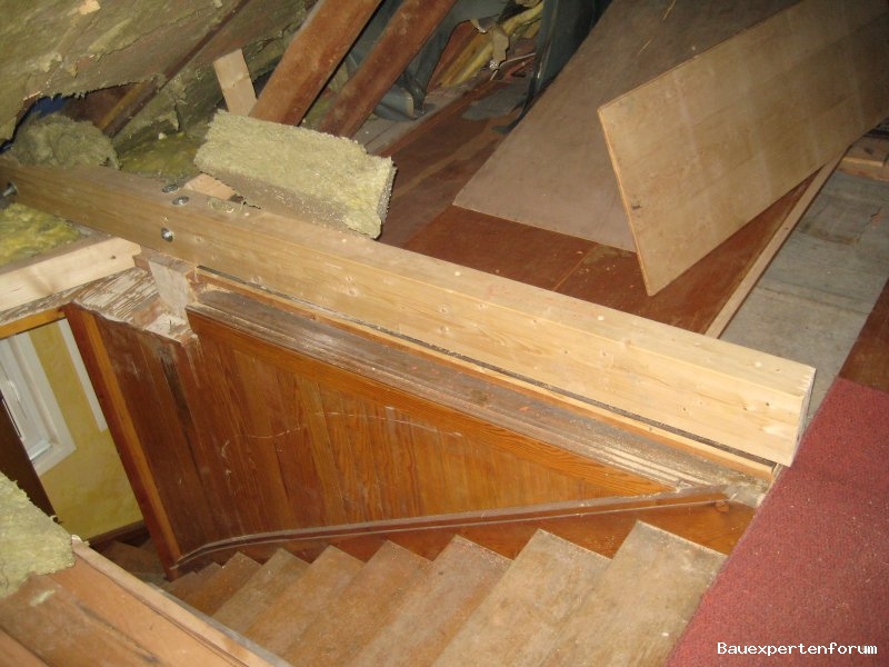

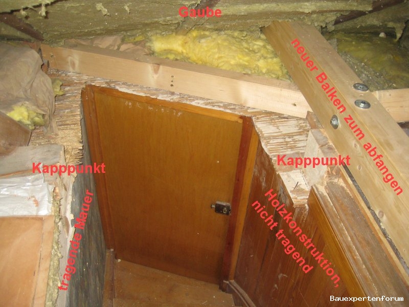

    eine Stütze wurde nicht eingezogen. Sondern der im Foto ersichtliche neue Balken zum "abfangen" hingelegt. An den ist die überhängende Pfette dranbefestigt. Die Pfette hängt also an dem neuen Balken - nach unten ziehend - dran.
    Der Dachdecker, der das komplette Dach gedämmt und neu eingedeckt hat sagte, er mache das mit. Das ein Zimmermann besser geeignet wäre war mir unbekannt. Auch die Kostenfrage stand dabei nicht im Raum.
    Verzogen hat sich der im Bild zu sehende Türrahmen. Die Tür kann nicht mehr geschlossen werden. Und außen rechts vor der Tür, wo die Gaube ist, hat sich ein Riss im Putz gebildet.

    Wo liegt denn der "abfangende" Balken auf?

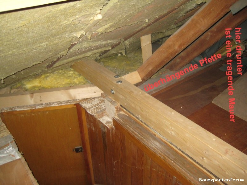

    Der liegt in der Gaube - NICHT - auf, sondern nur im nach Vorne aus dem Foto rauskommenden Teil auf dem Dachbodenfussboden. Er ist jedoch seitlich an den Dachsparren befestigt.

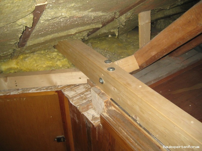

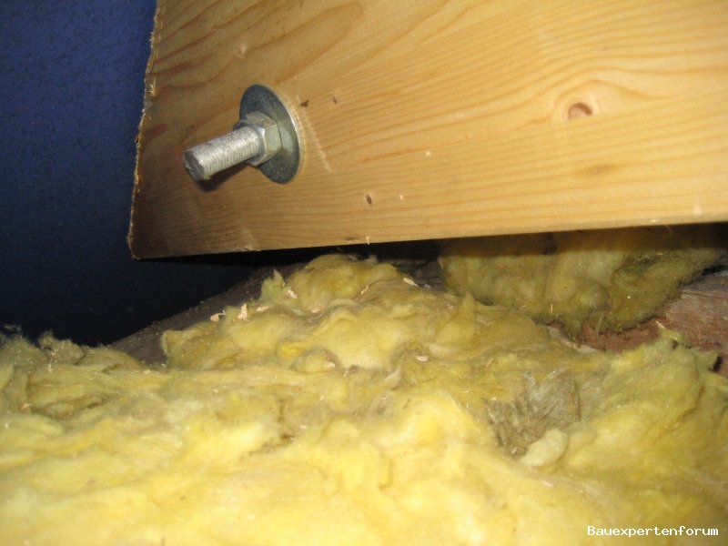

    [​IMG][​IMG]
    Der BauIng und der Dachdecker haben da irgendwas von "stabilem Dreieck" oder so ähnlich gesprochen. Mir als Laien erscheint das - vor allem jetzt wo sich etwas senkt - doch eher nicht wirklich optimal gelöst.
    Was kann man da jetzt tun?

    ich hab grade die Bilder angesehen... Da wurde die Pfette abgesägt, die Last, die eigentlich die Pfette zu tragen hätte wurde in den Sparren eingeleitet (zumindest zum Teil), der dafür nicht vorgesehen ist und der Rest der Last hängt als Auflast an der Kehlbalkenlage...
    Wo hier ein "stabiles Dreieck" herkommen soll ist mir schleierhaft... Das Ganze trägt sich ja noch nicht mal selbst ohne Verformungen...

    Das sieht auf den ersten Blick gar nicht so schlimm aus wie ich erwartet hatte.
    Möglich wäre folgendes: Wenn der Überzug nur an dem Bolzen hängt (sich also kein Dübel besonderer Bauart in der Fuge befindet), hat er sich evtl. etwas abgesenkt und drückt jetzt auf den hölzernen Türsturz.
    Die verwendeten Unterlegscheiben sind jedenfalls schonmal nicht nach DIN 1052, auch die seitliche Lasteintragung in den Sparren ist nicht gerade günstig.
    Mit Lösungsvorschlägen will ich mich mal bedeckt halten. Die Fotos sind zwar gut, aber es ist einfach zuviel Verkleidung da, auch muss man sich vor Ort einen Gesamtüberblick verschaffen um so etwas richtig beurteilen zu können.
    Ich empfehle dir, in den nächsten Wochen einen Ortstermin mit einem Fachmann zu machen.

    so wie ich es verstanden habe, liegt der Überzug im Raum auf einer tragenden Wand, macht also vieleicht "eine Wippe"...
    Da müsste dann etwas Luft unter dem hinteren Ende sein, ist aber eben alles geraten.
