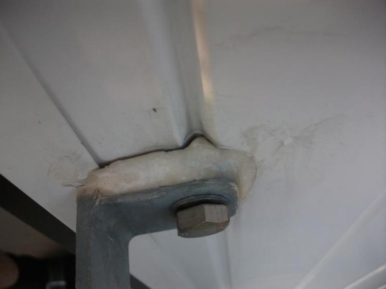

    Guten Tag!
    Anbei ein Foto für alle. Zu sehen ist das Sturzgeländer vom Fenster. Mich lässt der Anschluss an der Kunststofffassade stutzen. Zum einen ist er unglücklicherweise direkt in der Fuge zwischen den Profilbrettern. Noch dazu ist er mit Silikon zugeschmiert, was sich jetzt schon nach 1 Jahr löst. Sollte hier etwas vertuscht werden? Ist das ein professioneller Anschluss? Dringt da Feuchtigkeit in die Wand ein? Kann da etwas rosten?
    Vielen Dank im Voraus für die Antworten.

    Sieht erstmal albern aus.
    Ggfs. in die Zulassung bzw. in den Nachweis des Verbindungsmittels gucken, eine Abstandsmontage ist durchaus eine Möglichkeit. Wenn das Außen ist, dann sollte das Verbindungsmittel feuerverzinkt oder aus Edelstahl sein.
    Zur 'Abdichtung' sagt bitte jemand anderes was.

    das abdichtungsproblem ist eher nachrangig, wenn die statik nicht passt. wenn die befestigung nicht nachweisbar sicher ist, dann ist raus und neu mit funktionierender abdichtung zwangsläufig.
