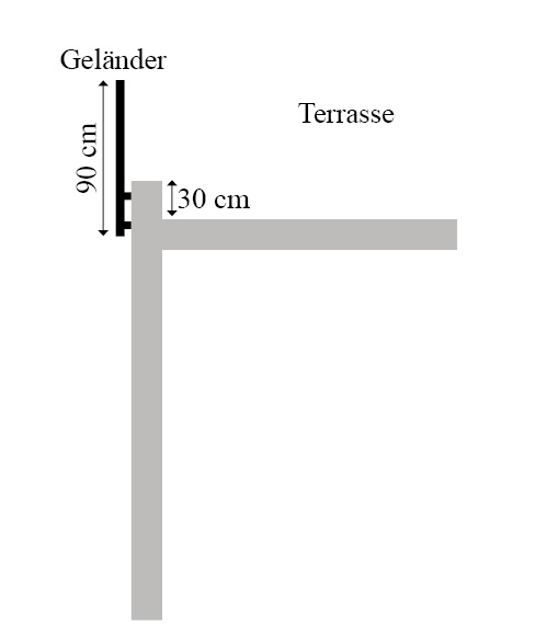

    Hallo zusammen, auch bei uns geht's nun außen weiter. Wir haben eine Terrasse auf der Garage mit einer ca. 30cm hohen Attika. Nun steht in der BW Bauverordnung, das das Geländer eine Höhe von 0,9m haben muß.
    Bezieht sich der Wert nun ab Terrassenboden oder ab Attikahöhe. Das wäre dann ja ein 1,2m hohes Geländer. Irgendwo im Web hab ich gelesen, das es auch noch von der Attikahöhe abhängt. Das hat ja alles was mit kleinen Kindern zu tun und deren Möglichkeiten sich irgendwo hochzuhangeln oder zu kriechen. Ich frage, weil der Nachbar eben ein 1,2m hohes Geländer auf der baugleichen Terrassenattika hat und das sehr hoch ist.
    Meiner Meinung nach ein Planungfehler vom Architekt. Der hätte doch sagen müßen: Wenn Attika, dann gleich 50cm hoch weil bei 30cm wird das Geländer ab dieser Höhe berechnet, bei 50cm ist die Attika schon wieder so hoch, das Keinkinder nicht hochkletten können...
    Versteht mich jemand :0)

    Das nennt sich dann "Überkletterhilfe", ist wie eine Stufe vor dem Geländer zu sehen, die man problemlos erklimmen und auf der man auch vortrefflich stehen kann.
    Grundsätzlich kann man beim privaten (!!!!) Bauen in den eigenen 4 Wänden sich auch über solche Vorschriften hinwegsetzen (sicher hast Du schon die diversen schicken Treppen in irgendwelchen Designmagazinen gesehen, die gänzlich ohne Geländer auskommen...?). Ist halt Deine Privatangelegenheit. Wenn was passiert allerdiings auch, wird Dir dann Deine Versicherung erklären.....

    Ja genau so was meine ich. Privates Bauen heißt wenn ich das Geländer so selbst installiere wie ich meine, bin ich selbst dafür verantwortlich. Ein Geländerbauer muß das dann rechtlich abgesichert so machen, das die Geländerhöhe ab Attika 0,9m hat. Wenn die Attika eine Höhe von 50 cm hätte dann wäre das keine Überkletterhilfe für Kleinkinder, oder?

    Ja ne, so war's nicht gemeint :0) Aber irgendwo muß es doch - wie alles hier in diesem land - ne Vorschrift dazu geben. Ich habe grade in einem anderen Thread gelesen das es auch noch Unterschiede in "begehbar" und "besteigbar" gibt. Ich möchte einfach vermeiden, das mein Geländer 30cm zu hoch wird... und später finde ich heraus, das es auch hätte niedriger sein hätte können.

    ne, kein planungsfehler vom architekten.
    so wie von dir gezeichnet, wäre es ein planungsfehler.
    wenn schon denn schon, dann 90cm attika und kein geländer.
    50cm sind eine vortreffliche überkletterhilfe, nicht nur für kleinkinder.

    @baumal: Was wäre dann kein Planungsfehler? Das Geländer in meiner Zeichnung 1,2m hoch, oder?

    jep.

    Aber dann hätte mein Archi doch sagen können, das wir nur eine Minimale Attika nehmen können. Doch ein Fehler :0)
    So das das Geländer nicht 1,2m hoch wird vom Terrassenboden aus gesehen.

    zur montage bleiben max. 150 mm höhe der attika, das ist zu wenig!

    § 3 Abs. 3 LBOAVO
    (3) Nach Absatz 1 notwendige Umwehrungen und Fensterbrüstungen müssen mindestens 0,9 m hoch sein. Die Höhe darf auf 0,8 m verringert werden, wenn die Tiefe des oberen Abschlusses der Umwehrung mindestens 0,2 m beträgt. Bei Fensterbrüstungen wird die Höhe von Oberkante Fußboden bis Unterkante lichte Fensteröffnung gemessen.
    Wenn die Attika begangen werden kann, heißt ein Kind oder wer auch immer kann darauf stehen, dann würde ich die Oberkante Fußboden auf der Attika sehen. --> Geländer zu nieder oder Attika umbauen, dass man darauf nicht stehen kann!

    die attikaabdeckung unter 45° nach innen ausbilden - sieht bescheuert aus!
    besser der handlauf abtrennen und mit geneigter verlängerung wieder oben drauf setzen, so dass die 90 cm ab oberkante attikaabdeckung erreicht werden und der handlauf lotrecht über der innenkante attika liegt - dürfte die bessere lösung sein.

    Da die Menschen heutzutage im Durchschitt größer sind als früher, sind auch die Geländerhöhen mitgewachsen.
    Im Industriebau zum Beispiel sind es inzwischen 1.10m, einige UVV's verlangen schon bis zu 1.20m.
    Im Brückenbau gab es auch erst kürzlich wieder eine Erhöhung. Die allgemeinen Vorschriften werden auch irgendwann nachziehen. Zu hoch - aus Sicherheitsgründen - ist schlecht möglich, optisch/gestalterisch zu hoch schon.
    Bei der Gestaltung der Umwehrung sollte man auch darauf achten, keine horizontalen Elemente (Streben, Riegel, Zierelemente, etc.) zu verwenden, auf denen Kinder wie auf einer Leiter hochklettern können. Außer sie sind so eng beieinander, dass kein Fuß dazwischenpasst.
    Bei vertikal verlaufenden Stäben sollte der lichte Abstand ca. 10cm nicht überschreiten, da sonst die Gefahr besteht, dass kleine Kinder ihren Kopf durchstecken und nicht mehr zurückziehen können.
    Wie die "bessere" Lösung aussieht steht oben.
    Ein nach innen gezogener Handlauf erschwert das Überklettern zusätzlich.

    Hallo zusammen, vielen dank für die Antworten. Ich werde mal mit dem Schlosser reden was er meint bzgl. dem abgekröpften Handlauf, was das an Mehrkosten wäre. Oder ich nehm halt einfach die 1,2m Höhe in Kauf.
