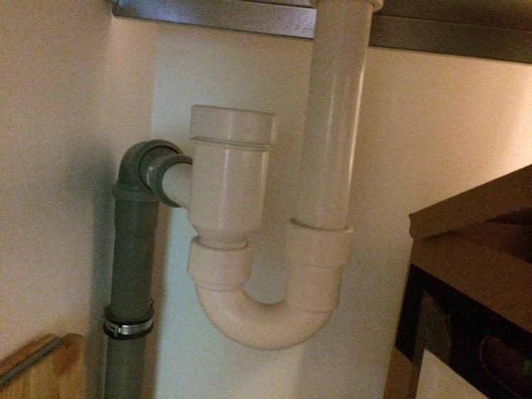

    Ja, kann sie und tut es auch wenn Siphon leer.
    Einfach Siphon ab/aufschrauben und Wasser prüfen. Als ich noch den normalen Siphon hatte, habe ich das sofort an der Lautstärke des Geräts gehört wenn der Siphon leer war. Jetzt hängt der Trockensiphon dran und es ist egal weil die Kugel sperrt.
    Trotzdem glaube ich nicht, dass es das Problem ganz beseitigen würde, wenn Du es in 8-9m noch deutlich hörst.

    Wir haben auf Enthalpietauscher umgerüstet vor einem guten Jahr - und wir haben das Gefühl das die Anlage lauter geworden ist.
    Am SChlafzimmerauslass ist deutliches rauschen zu hören - keine Ahnung ob Strömung oder Laufgeräusch - wenn ich das beseitigt bekommen würde wäre das toll...

    Okay - also Siphon scheint ein Trockensiphon zu sein - zumindest hat er so ein Bällchen drin.
