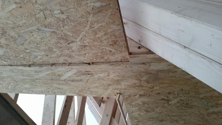

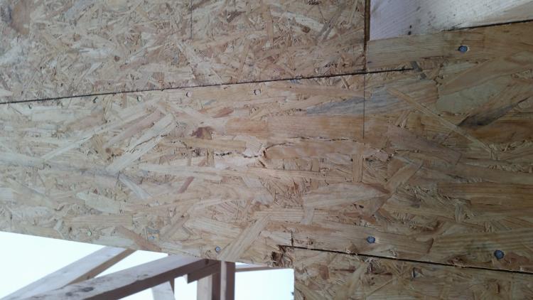

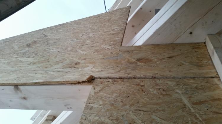

    Hallo Forenmitglieder,
    ich habe mich heute auf diesem Forum angemeldet, weil ich ein Problem mit der Trapezgaube meines Hausbauvorhabens habe und ich in Sachen Hausbau ein absoluter Laie bin.
    Das eigentliche Problem ist eine gebrochene OSB-Platte außen an der Trapezgaube. Der vertikale Riss an der OSB-Platte befindet sich ca. 20cm neben der Fensteraussparung und ist etwa 1,30m lang. Als ich den Riss bemerkte, habe ich meinen Bauleiter darüber informiert und er meinte daraufhin nur, dass der Riss eher unbedenklich sei.
    Da es sich hierbei aber um ein neues Wohnhaus mit entsprechendem Preis handelt und nicht um irgendeine Scheune, habe ich ein ungutes Gefühl beim Anblick der gerissenen OSB-Platte. Die Bauleute, die den Dachstuhl gerichtet haben, konnten zwar den Riss mit Nägeln und zusammenpressen der OSB-Platte etwas schließen, aber dennoch ist der Riss immer noch deutlich sichtbar.
    Hier nun meine Frage: Ist so ein Riss an OSB-Platte außen an der noch unverkleideten Trapezgaube problematisch oder wenn die Gaube erstmal außen dann verkleidet ist, eher kein Problem mehr? Zu sagen wäre noch, dass innen ausgerechnet beim Riss der OSB-Platte eine Wärmedämmung hin soll.
    Für Eure Antworten bedanke ich mich im Voraus.

    Ich würde mal darüber nachdenken wie der riss entstanden sein könnte .
    Evtl ein Statisches Problem , eine OSB Platte zu zerreissen , da gehören schon ordentliche Kräfte zu .
    Oder ist das nur ein Transportschaden ?

    Hallo Andreas Gr.,
    vielen Dank für Ihre schnelle Antwort. Es ist definitiv ein Transportschaden. Da hat wohl etwas sehr schweres auf der OSB-Platte gelegen. Ich habe mal ein paar Bilder von der gebrochenen OSB-Platte mit angehängt. Auf dem Bild 160156 ist der Riss von der Innenseite zu sehen und auf dem Bild 160023 sieht man den Riss von außen nach der behelfsmäßigen "Reparatur". Mich würde noch interessieren, was für Probleme durch die defekte OSB-Platte jetzt oder später auftreten könnten und um damit den Mangel gegenüber dem Bauunternehmer auch fachlich begründen zu können.

    Ich würde mal behaupten, das diese Platte eine Statische Funktion , als Teil einer aussteifenden Scheibe hat
    . Es muss ja auch einen Grund für den Schaden geben, schlecht verladen.... , etc.
    Der Ausstausch sollte doch noch ohne große Mühe von statten gehen, auch wenn es ärgerlich ist . Das kann man sicherlich auch reparieren , aber ich denke mal komplette Platte tauschen wird einfacher sein .
    Die ausgebrochene Ecke am Fenster, kann man evtl mit Leim und Zwinge wieder richten.
