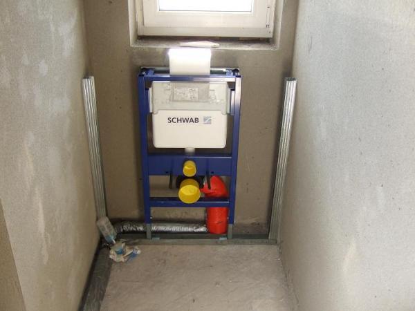

    wir haben seit Einzug in unser neues Heim (vor 3 Monaten) ständig unangenehmen Abwassergeruch im Gäste-WC und wir sind jetzt auf Ursachenforschung. Gerade stieß ich auf das Thema Belüftung Abwasserstrang und hab gleich mal Pläne und Fotos vom Bau durchgeschaut. Lt. Plänen war wohl keine Dachentlüftung fürs Gäste-WC vorgesehen und dementsprechend wird es die nicht geben. Nun gibt es da wohl noch Möglichkeiten der internen Belüftung.
    Seht ihr auf dem Foto vom Bau irgendwas in Richtung Belüftung? Oder ist davon auszugehen, dass da im Bauverlauf noch etwas drangebaut wurde?
    Die Abwasserleitung unten links kommt vom Waschbecken, an dem ist aber auch kein Belüftungsventil oder sowas zu sehen.
    Danke!!

    wo geht die leitung hin und ist dort ein strang zur lüftung über dach geführt? wie weit ist die strecke?

    Stell doch mal einen Grundriss mit den übrigen Strängen und Angaben, ob über Dach belüftet oder nicht, ein.
    Blubberts denn im Syphon, wenn woanders die Spülung betätigt wird?

    Der Hauptstrang (Bad DG) ist über Dach belüftet. Der Nebenstrang des Gäste-WC trifft sich mit dem Hauptstrang nach etwa 5 - 6 m Leitungslänge (davon etwa 3 m senkrecht und 3 m waagerecht).
    Zumindest hab ich gerade eben kein Blubbern im Waschbecken-Syphon feststellen können, als ich die WC-Spülung betätigt habe. Nur der Wasserstand hat leicht geschwankt.
    Frage am Rande: Wenn es einen Unterdruck hinter dem Gespülten gibt, gibt es dann auch einen Überdruck vor dem Gespülten oder "vertut" sich das?

    Habe mittlerweile Folgendes recherchiert und berichtigt mich bitte wenn ich falsch liege:
    - ausgehend von meinem eingestellten Foto gibt es höchstwahrscheinlich keine Belüftungseinrichtung
    - aufgrund der Absturzhöhe von etwa 3 m und der Anschlussleitungslänge von etwa 6 m ist aber eine Belüftungseinrichtung erforderlich

    Es kommt immer drauf an wie das Waschbecken angeschlossen ist. Wenn sich der Wasserspiegel im WB Syphon verändert wird der eventuell schon mal leergesaugt und dann müffelt es. Abhilfe könnte ein Syphon mit eingebauten Belüfter schaffen.

    bei diesem Problem gibt es mehrere Möglichkeiten. Die einfachste Belüftungsart sind die Rohrbelüfter.

    Es hat nun doch im Waschbecken-Syphon im Gäste-WC geblubbert beim "großen Spülen" der nebenstehenden Toilette.
    Also müsste das Bauunternehmen im Rahmen der Gewährleistung noch mind. einen Rohrbelüfter am Waschbecken-Syphon einbauen? Nicht zuletzt weil es bei der vorliegenden Leitungssituation auch Vorschrift ist - DIN 12056-2 und/oder DIN 1986-100 oder?

    Ich (juristischer Laie) würde das so sehen.
    Allerdings kann es - je nach Art der Vertragsbeziehung - sein, daß Du einen Teil der Kosten als Sowiesokosten bezahlen mußt.
    Den Mehraufwand für den nachträglichen Einbau (der erheblich sein dürfte) hat hingegen der zu tragen, welcher das verbockt hat (Planer oder Ausführender).
