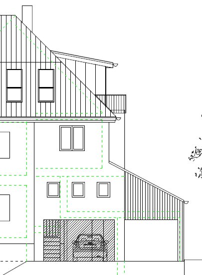

    ich bin mir nicht sicher, wie der Eingangsbereiche eines
    Mehrfamilienhauses am besten aussieht (s. Foto, Ansicht Ost)
    Nach Norden stehen nur 7.55 m zur Verfügung, dort müssen 2 Autos
    und der Hauseingang Platz haben. Fragen:
    a) Meine Aufteilung wäre:
    Tür 140 + Mauer 20 (10 KS+10 WDVS) +Garage 295+stellplatz 300
    allerdings muss die Garage zur Seite offen bleiben
    Eure Meinung zum Kompromiss Optik Tür/bequemer Ausstieg Auto ?
    b) Vorschlag Architekt war vorne offen lassen (wie im Bild). Ich tendiere
    eher dazu, Die Haustür schon vorne an der Hauswand zu haben
    (+Vordach), Garagen"Rolladen" nur für Optik, Glas über der Tür
    zur Belichtung (vom Gelände/Garage muss man noch 120 hoch zum EG)
    Kurz: offen oder geschlossen? Auto sehen oder nicht?
    Danke für konstruktive Meinungen, gerne auch Geschmacksantworten.
