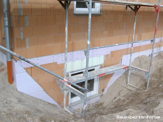

    wir haben auch auf der ganzen Hausbreite einen Lichtgraben, 9 m Lang.
    Der wurde damals von unserer Baufirma beim verfüllen der Baugrube mit groben Kies aufgefüllt. ca. 1,0 hoch. Zusätzlich hat er noch unter die 4 Fenster ein paar Meter Drainagerohr verlegt. Soviel Aufwand wär nach seiner Meinung nicht notwendig gewesen, da wir eh nen trockenen Kiesboden haben. Aber seine Meinung war "Sicher ist Sicher".
    Wir haben nun vor die Seiten mit Rundpalisaden vorm abrutschen zu sichern. Die Palisaden sollen dann noch um mind. 50 cm drüber rausschauen. Damit mir keine runterfällt wenn er zu schnell um die Ecke läuft. Die Böschung wollen wir noch stark abschrägen (momentan noch vom Aushub her, fast gerade). und dann komplett mit Jurabruchsteinen (10-20 cm Durchmesser) abdecken. Und anschließend mit Bodendeckern oder Sträuchern noch etwas auflockern.
    So ist momentan der erste Entwurf, da uns auch noch nix besseres bzw. billigeres eingefallen ist.
    Ich bin auch gespannt was noch an vorschlägen kommt.
    VG
    Christian
    Anbei noch ein Foto vom Juni´06 kurz nach dem verfüllen.
