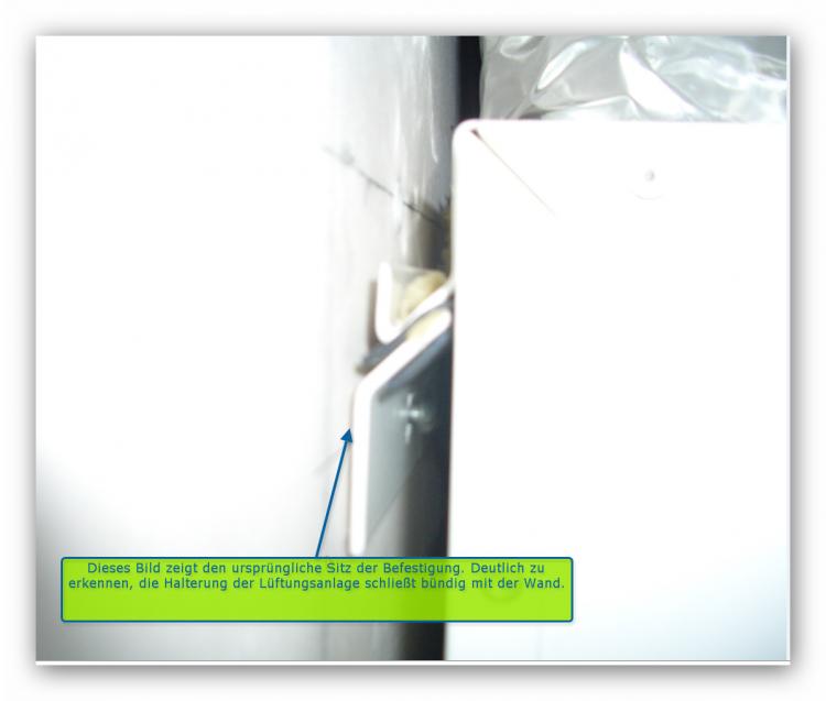

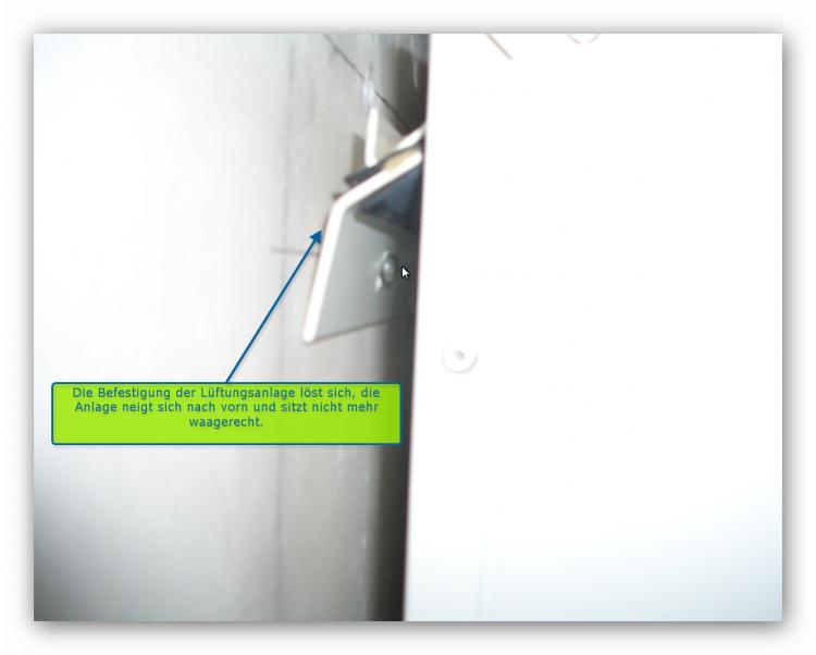

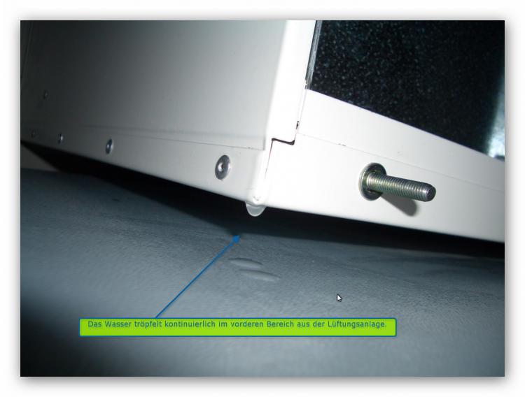

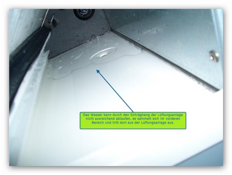

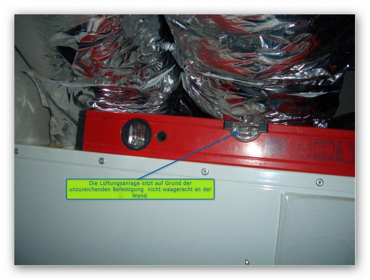

    Wir haben in unserem 2011 von einem ortsansässigen Bauunternehmen erbauten Massivhaus Probleme mit der Lüftungsanlage. Die Ursache ist deutlich zu erkennen. Die Halterungen, mit der die Anlage an der Wand verschraubt sind lösen sich und die Lüftungsanlage neigt sich nach vorn. Hierdurch ist ein störungsfreier Betrieb nicht mehr möglich. Das Kondensierte Wasser kann durch den Schräghang der Lüftungsanlage nicht ablaufen, es sammelt sich im vorderen Bereich und tritt dort aus der Lüftungsanlage aus. Weiterhin besteht die Gefahr, dass die Anlage durch die mangelhafte Befestigung herunterfällt. Leider haben wir keine Einzelrechnungen oder Inbetriebnahmeprotokoll für die Lüftungsanlage. Die Anlage ist Bestandteil des Hausvertrags und wurde mit der Abschlagszahlung für erbrachte Leistungen für den Monat November 2011 an das Bauunternehmen überwiesen, die Hausübergabe erfolgte Dezember 2011. Auf eine kurze E-mail erhielten wir keine Antwort, darauf schickten wir eine Mängelanzeige an das Bauunternehmen und den Nachtunternehmer welcher die Sanitäranlagen installiert hat. Aus dem Bauvertrag ist für mich nur schwer ersichtlich wer für die Nachbesserung sorge zu tragen hat, dass Bauunternehmen oder der Nachtunternehmer.
    Meine Frage:
    Wer ist hier der Ansprechpartner, Bauunternehmen oder Nachtunternehmer, wobei ich mir bei letzteren nicht einmal 100% sicher bin ob dieser die Anlage vollständig in Betrieb-genommen und installiert hat.
    Wenn keine Reaktion auf die Mängelanzeige erfolgt ist es sinnvoll einen Sachverständigen einzuschalten oder gleich einen Rechtsanwalt?

    Anhand der Bilder sag ich mal: mit Schraubenschlüsse alleine ist es nicht getan. Sehr wahrscheinlich halten die Dübel nicht und haben sich gezogen.
    Also: Anlage abbauen..einschließlich aller Anschlüsse, Fehler beheben (Wandmaterial?), Anlage wieder hinhängen und anschliessen.

    also für mich sieht das so aus, als seien evtl. für das entsprechende Mauerwerk nicht geeignete Dübel genommen worden. Vielleicht auch die flaschen Schrauben? (zu kurz?) Schrauben müssen immer länger sein als die Dübel und auch stark genug.
    An sich müsste es doch auch möglich sein, die Dübel zu tauschen, ohne gleich die ganze Anlage abzubauen,oder? Sicher braucht man aber dann Helfer dazu.
    Frage: Was wiegt denn die Anlage?
    Gibt es eine Montageanleitung? Ansonsten dort mal nachlesen, wie die Befestigung eignetlich sein soll.

    Sieht es nur für mich so aus, als ob auf Bild 2 (also wo noch alles ok war) die Schraube nicht richtig fest angezogen ist? Also das der Kopf nicht bis zum Blech gedreht wurde? Somit ist natürlich klar, das die Schiene irgendwann etwas nach vorne Rutsch bis zum Schraubenkopf.
    Das Bild ist zwar nicht das beste, aber ich finde s sieht definitiv so aus.
    Und jetzt an die anderen ---- Augen auf und nochmal schauen.

    mit schrauben nachziehen ist das leider nicht erledigt! wie einige hier richtig erkannt haben ziehen sich die Dübel aus der Wand und die Anlage muss komplett demontiert werden. Aber die Anlage hängt noch keine 2 Jahre und ich bin der Meinung, von einem Fachbetrieb kann man erwarten das es die Anlage sachgerecht befestigt . Wenn ich hier jetzt selber anfange, brauche ich wegen Gewährleistung nie wieder Anfragen.

    Ich vermute einfach mal, Bild 2 ist gemacht worden, während ein Helfer das Dingens wieder temporär an die Wand gedrückt hat.

    Für das Bild wo die Anlage richtig anliegt, haben wir sie unten angehoben. Gewalteinwirkung von oben kann ich definitiv verneinen.

    2 Std Zeit investieren, Kiste abhängen, 2 bis 3 größere Löcher bohren, Gasbetondübel rein, Kiste wieder drauf und *habe fertig*.
