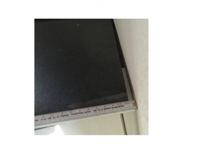

    Wir haben letzte Woche die Granitarbeitsplatte für unsere Küche bekommen.
    Beim Einbau mussten wir mit Erschrecken feststellen, dass der Granit 1cm zu kurz ist. Bei einer Kochinsel, die direkt an die Wand ansteht, sollte es ja eigentlich kein Problem sein die Platte auf den mm genau zu messen - oder sehe ich das falsch? Es kommt zwar noch eine Abschlussleiste an die Wand, aber trotzdem hat man dann ganz vorne einen Spalt von 1cm!!! :-(
    Unser Küchenbauer, der die Platte für uns eingebaut hat, meinte, dass er dies reklamieren würde. Normalerweise werden Granitplatten wohl auf den mm genau hergestellt. Selbst schräge Wände werden hier berücksichtigt!
    Haben dann sofort bei dem Steinmetz angerufen und die Platte reklamiert. Lt. Aussage von dem Verkäufer werden aber wohl alle Granitplatten 1cm kürzer hergestellt, damit die Platte auf jeden Fall passt. Der Rest wird dann mit Silikon ausgefugt - was meiner Meinung nach aber scheiße aussieht! Ich kann das ja sogar noch irgendwie nachvollziehen, wenn es sich um eine Platte zwischen zwei Wänden handelt. Teilweise sind die Wände dann schief und damit wirds schwierig die Platte genau einzupassen. Aber im Fall von einer Kochinsel, die nur an eine Wand ansteht, passt die Platte doch auf jeden Fall!!! Warum also 1cm zu kurz?
    Haben bereits bei Bekannten nachgefragt, die ebenfalls eine Granitplatte haben. Jeder hat uns bestätigt, dass hier kein Versatz zur Wand ist und die Platte wirklich bündig an die Wand ansteht!
    Meine Frage ist nun ob es irgendwelche Normen gibt auf die ich mich beziehen kann, wenn ich nochmal mit dem Steinmetz ins Gespräch gehe!
    Ich will den cm-Versatz so nicht akzeptieren!
    Bin ich hier im Recht oder wie seht ihr das?

    Nachdem die Küche eingebaut war ist der Steinmetz gekommen und hat eigenständig das Aufmaß genommen.
  7. Gast23627
    Gast23627 Gast
    Ausrede oder Dummheit
    Für diesen Sachverhalt brauchen Sie und gibt es keine Norm.
    Wenn dieser "Steinmetz" die Platte selbst ausgemessen hat trägt Er auch die Verantwortung dafür, dass diese in die dafür vorgesehene Öffnung passt.
    Dass Granitplatten 1cm kürzer hergestellt werden als ausgemessen und erforderlich, mag wohl damit zsammenhängen das der "Steinmetz" statt eines "Brettes" eine "Granitplatte vor dem Kopf" hat.
    Fordern Sie diesen Granitplattenabzugsexperten schriftlich zur Mangelbeseitigung auf und unterschreiben Sie keine Abnahme.
  14. Bodenfrost
    Bodenfrost
    6. Oktober 2014
    Industriekauffrau
    Hahnbach
    Habe mal ein Bild von dem Versatz hochgeladen.
    Die Wand ist zwar schräg, aber lt. Küchenbauer ist es wie gesagt möglich die Steinplatte auch an eine schränge Mauer anzupassen.

    Da hat wohl der Steinmetz nicht mit der nötigen Sorgfalt gemessen und will das irgendwie schönreden.
    Gruß Sigi

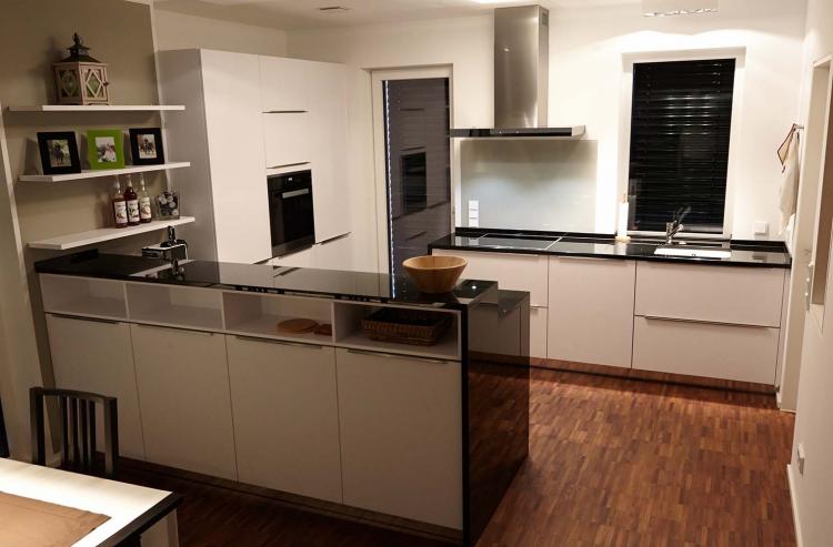

    Hier würde ich noch mal gerne einlenken. Das Bild zeigt zwar den Spalt der Platte, nicht aber die komplette Halbinsel mit Unterschränken. Der TE gibt an, dass das Maß nach Montage der Unterschränke genommen wurde, was mir nach nochmaligem lesen etwas ungewöhnlich vorkommt.
    Man möge es mir nachsehen, aber mir kommen etwas Zweifel.
    Gruß Sigi

    Das war bei uns auch so, erst Küchenaufbau, dann erneutes Aufmaß für die Platten (die schon nach dem ersten Aufmaß etwas größer bestellt, aber noch nicht abschließend bearbeitet worden waren) und dann Lieferung der Platten.
    Ergebnis: Platten passen..
