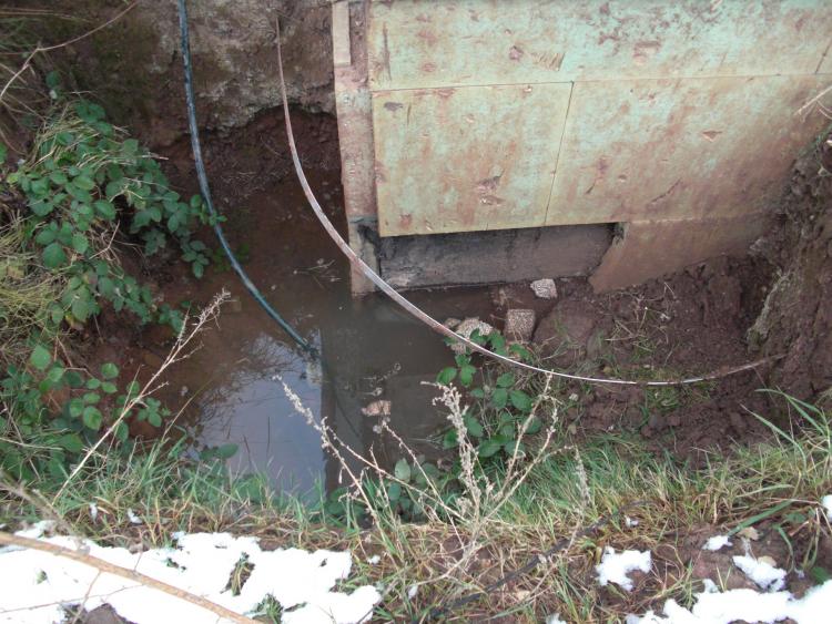

    ich habe seitlich an unserem Keller aufgegraben. An dieser Stelle steht aktuell ständig Wasser und es versickert auch nicht.
    Es hat seit den letzten Jahren bei uns entweder kaum oder nur mal etwas geregnet. Das Wasser steht aber dort und bleibt auch dort.

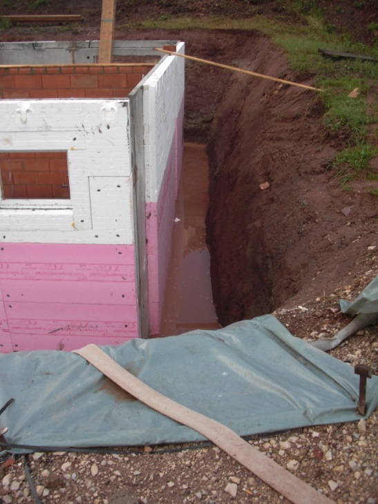

    Man könnte jetzt argumentieren, dass diese eine Loch eine Senke ist, wo sich halt alles Wasser sammelt. Dem halte ich aber das Bild vom Nachbarn gegenüber, da ist die ganze Baugrube noch offen.
    Wie man am Bild sieht, hat sich dort das Wasser nach einem Tag Regen aufgestaut und versickerte auch nicht. Es musste abgepumpt werden.
    Mich würden Eure Meinung interessieren, wie Ihr was gemacht hättet, wenn man den Wasserstand bei wenig Regen schon so sieht.
    Danke

    Hallo, Bei Ihnen wurden die kellerwände und decke in eins Betoniert? D.h die wände sind vor Betonage gedämmt worden? Oder nachbars?

    Decke und wand in einem Guss. Die dämung erfolgte nachträglich. Die Wände waren aber gebrochen und das dichtband wurde falsch eingebaut. Deshalb ist die horizontale fuge (wand-Boden) undicht.

    was sagt das bodengutachten zum thema grundwasserstand in der gründungsebene?
    wie wurde das detail übergang bodenplatte und aufgehender außenwand geplant und ausgeführt?

    natürlich habe ich einen Sachverstand zur Hand. Aber offensichtlich hat seit 10 Jahren jeder das lesen verlernt. Es sind alle Angaben gemacht, aber weder der Richter, der GÜ, der Rechtsanwalt, der vom Gericht bestellte Sachverständige können lesen. Die Messen aktuell bei uns 1 Jahr das Grundwasser, obwohl ein Grundwasserstand angegeben war, der eben über der Kellersohle liegt. Außerdem was im Bebauungsplan ein wasserdichter Keller gefordert.
    Eigentlich Punkte wo man garnicht mehr darüber nachdenken, sondern nur lesen und schauen muss - wenn man sieht, dass eben Wasser im Keller ist.

    Laut den Angaben im Bodengutachten liegt es über der Bodenplatte.
    - Bodenplatte wurde gegossen, Bewehrung wurde nachträglich eingesteckt (nur Stahlstäbchen)
    - Bodenplatte ausgehärtet, dann wurde das Dichtband aufgeklebt, normalerweise muss das Dichtband laut abP in den Frischbeton eingedrückt warden, da es mit dem Beton hydratisiert
    - anschließend wurde die Elementwand gestellt und vergossen (Decke und Elementwände wurden in ca. 1,5h fertiggestellt, also mit Beton gefüllt)
    Abstandshalter für die Elementwände waren nur 1cm hoch. Die Elementwände waren teilweise gebrochen, Anschlussbeton ist nicht überall ausgelaufen, etc.
    Das wars. Laut GÜ muss sein WU-Beton nicht zusätzlich von außen abgedichtet warden. Es entfallen Dränschichten und weitere Abdichtungen.

    wenn ich das lese, kann ich dir nur raten: anderer sachverständiger im verbund mit einem rechtsanwalt für baurecht.
    anschlussbewehrung nachträglich eingesteckt - ich fürchte dein gü arbeitet ohne konzept und hat keine ahnung von der materie. der tragwerksplaner wird sich wahrscheinlich hinter der aussage - mehr war nicht beauftragt - verstecken.
