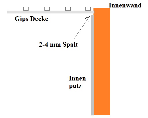

    also in unserem Neubau mit Gipsdecke. Wir verspachten die Gipsdecke in Eigenleistung und ich habe in letzten Tagen einiges eingelesen wie man den Anschluss zwischen Decke und Wand macht.
    Bei uns kam zuerst die Gipsdecke und dann der Innenputz und Estrich. Tja die Gipsdecke hat dann zu schimmeln angefangen und wurde ausgetauscht.
    Die Gipsdecke liegt jetzt auf Innenputz leicht drauf und zwischen dem Innenputz und ist ein ca. 2-4mm kleiner Spalt.
    Ein Fugenband kann man jetzt nicht anbringen. Man könnte mit Acryl ausfüllen und gut ist. Nur das kommt 100% zu Rissen.
    Ich hatte jetzt eine Idee. Man könnte irgendwas nehmen, dass auf eine Seite glatt ist und auf anderer Seite leicht rau ist. Dann putz man diese Band zwischen Gipsdecke und Innenputz, so dass die glatte Seite zu Gipsdecke guckt. So kann sich die Gipsdecke bewegen und die Spachtelmasse hat keinen direkten Kontakt zu Gipsdecke. So ähnlich wie bei Fugenband.
    Ist das blödsinn oder wird sowas wirklich gemacht? Und welchen Band kann man dafür nehmen?
    Wäre für Antwort Dankbar.
    Gruß Jan
  2. fumo
    fumo Gast
    Hallo Jan,
    das Stichwort hier ist Trennband. Bspw. Handelsname Trennfix.
    Überstehendes Band nach Spachteln mit Cuttermesser abschneiden. Fertig ist die sauber getrennte Fuge...
    Fumo

    Ich denke mit Fugenband hat er Trennband gemeint.
    @ TE
    Und ja... Ist zwar etwas Bastelwastel, das könnte aber so funktionieren, wobei das, was Du dafür verwenden könntest, im Prinzip eigentlich auch wieder nichts anderes wie Trennband/Trennfix ist.

    Das geht nicht mehr, die Decke ist erneuert worden. Liegt auf dem Putz auf .

    genau, aber zwischen Decke und Innenputz ist 2-4 mm luft und diese will ich schließen.

    Wenn diese verbliebene Fuge nun durchgängig ist, müsste das mit dem Trennband funktionieren. Ist zwar bisschen fummelig, aber ein Laie hat für sowas Gewiss Ausdauer. Normalerweise macht man es nicht so...

    Danke für die Antwort. Ich weiß das man sowas nicht macht. Nur habe keine andere Möglichkeit.

    Nur welchen Fugenband könnte man nehmen? Es darf nicht selbstklebend sein, weiß und nicht zu dick.

    Hatte ich oben schon geschrieben. Beispielsweise Trennfix von Kn**ff. Ein Rand ist zwar selbstklebend. Den schneidest du aber später sowieso ab...

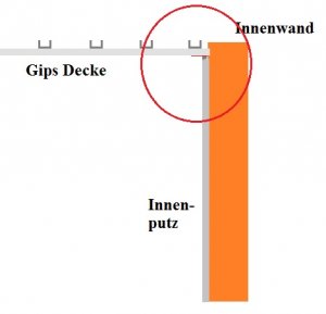

    Wo wird das Trennband normalerweise eingesetzt??? Genau - GK-Decke stößt gegen den Putz. Warum? Damit die aus dem Dach herrührenden Bewegungen (mehr oder weniger 90° zur Dachebene) stattfinden können.
    Was soll ein Trennband bringen, wenn die GK-Decke den Putz überdeckt??? Bei Bewegungen nach unten wirds den Putz, die Plattenkante oder beides zerbröseln und abhebende Kräfte, bei denen das waagerecht verlegte Band Trennwirkung zeigen könnte, wären nur zu erwarten, wenn die Fuge im tiefsten Winter bei höchster Schneelage und Sturm auf der jeweiligen Dachfläche ausgeführt würde!
    Dann allerdings ist im Sommer die gleiche Fuge wie jetzt da, da kann der Jan sich das Spachteln auch sparen!
    Einzig vernünftige Lösung:
    GK runter, Traglattung um Plattenstärke unterfüttern und dann die Platten zwischen dem Putz wieder einbauen!!!
    Oder die Fuge vergrössern und eine Leiste an der Decke anbauen, die die Fuge überdeckt und vor dem Putz gleiten kann!!!
    Oder einfach so lassen.

    Stimmt du hast recht. An die Kräfte von oben habe ich gar nciht gedacht.
    Danke an alle, dann ist die Idee blödsinn.

    Was für Leiste könnte man da nehmen? Aus holz und dann weiß anstreichen?

    Also ne Leiste in den Ecken bei einem Neubau würde schon sehr Besch...eiden aussehen, würd ich nicht machen

    Danke für das Bild, aber leider verstehe ich das nicht ganz.
