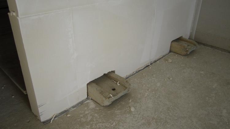

    Hallo Forum,

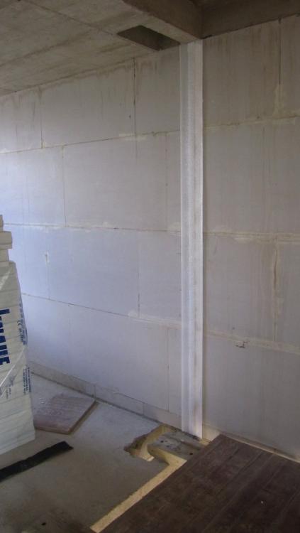

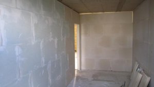

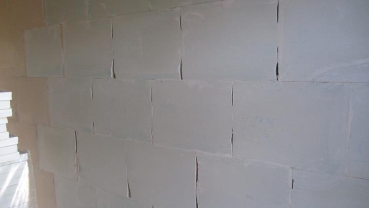

    gestern kam ich auf die Baustelle und hab mein Reihenhäuschen betrachtet. Der Innenausbau geht nun los, setzen der Innenwände.
    Beim betrachten einer Innenwand kamen bei mir doch arge zweifel auf, was und wieso man so eine Wand mauert (siehe Bilder)? Ich verstehe nicht wie und warum man so eine Gipsdielenwand mauert das man anschließend diese aufwendig Verfugen muß?

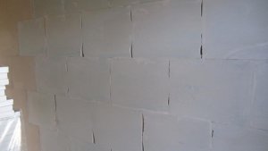

    Für mich als Laie sieht das unproffisionell aus, liege ich da richtig^^. Hat die hier in den Bildern ausgeführte Ausführung irgendwelche Nachteile bzw. sind Folgeschäden zu erwarten (das 3.Bild mit den Fugen)?
    Dämmstreifen wurden unten und an den angrenzenden tragenden Mauern verwendet, auch an die Decke wurde der Luftspalt gelassen.

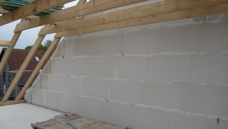

    Bild 2 zeigt zwei Holzbohlen die noch den Treppenaufgang abdecken, Bautreppen werden erst nächste Woche eingebaut.
    Bitte um Eure Meinung, merci
    Gruß Ralf

    was soll denn da so komisch sein ??
    normale Gipsdielen, verspachtelt ??

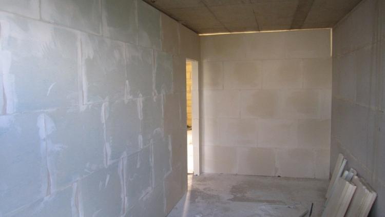

    ist sicher noch nicht ganz fertig, wie sollen denn die Oberflächen werden??

    ich auch nicht, eine anständige Ständerwand ist doch gleich etwas ganz anderes.
    Preiswerter ! Rechnet man dann die zusätzlichen Arbeiten für Installationen ect. hinzu, ich weiss nicht ????

    @ Peeder haben wir doch in allen Gewerken. Jemand schlaues denkt sich was schlaues aus. Dann wird das marktreif gemacht und fristet ein Nischendasein. Um es drastischer zu sagen, das Produkt ist flüssiger als Wasser. Keiner traut sich das Ding tot zu machen. Wem's gefällt!
    @ Duarally, alles in trockenen Tüchern, schau dir die Wände wieder an wenn sie fertig sind.

    Ist wahrscheinlich regional unerschiedlich. In BaWue sehe ich deutlich mehr Gipsdielen- als Trockenbauwände.

    Ok, danke. Sah für mich auf den ersten Blick bissel unschön aus :-)

    Dann warte mal ab bis da erst der Eli durchgefräst ist ;-)

    Ich sag mal:
    Wenn in Deinem Haus alle Gewerke so ordentlich ausgeführt sind/werden wie diese Gipsdielenmauern, dann kannst Du sehr froh sein!

    Ja, das ist der Fall. Also was jetzt so den Rohbau betrifft, und ich das mit anderen Baustellen als Laie vergleichen konnte, ist der Rohbau echt sehr gut hoch gezogen worden. Ich war bzw. echt sehr positiv überrascht das das unser Bauträger (Familiebbetrieb seit 1979) so gut managt! Kommt ja auch immer auf die ausführenden Firmen an und wie der Bauträger mit diesen Firmen umgeht und bezahlt.
    Bis jetzt alles i.O. :wow

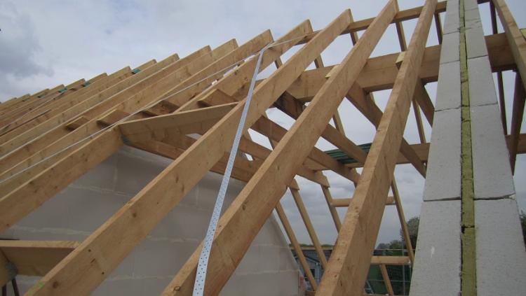

    Bei der Aussteifung vom Dach kam die Verlegenheitslösung....
    Irgendwie wird's der Ausbau schon halten.

    oben im First sind noch "Latten" hinzugekommen, die fehlen auf dem Foto...

    Die reißen das auch nicht raus - Windrispenband viel zu früh umgebogen, Lastein- und ausleitung nicht eingebaut, bei den DFF weggelassen ...
    Was sollen die Latten da bewirken?
