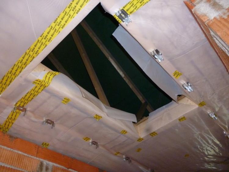

    Hallo alle zusammen,
    die Feiertage gut überstanden?
    ich war letzte Woche auf der Baustelle (Bungalow) vom Bekannten und habe ein Bild von der Decke gemacht.
    Die Glaswolle drückt die Dampfsperre bis zu den U-Profilen runter. Ist so was normal? Überzieht die Folie nicht irgendwann?
    Gruß Jan

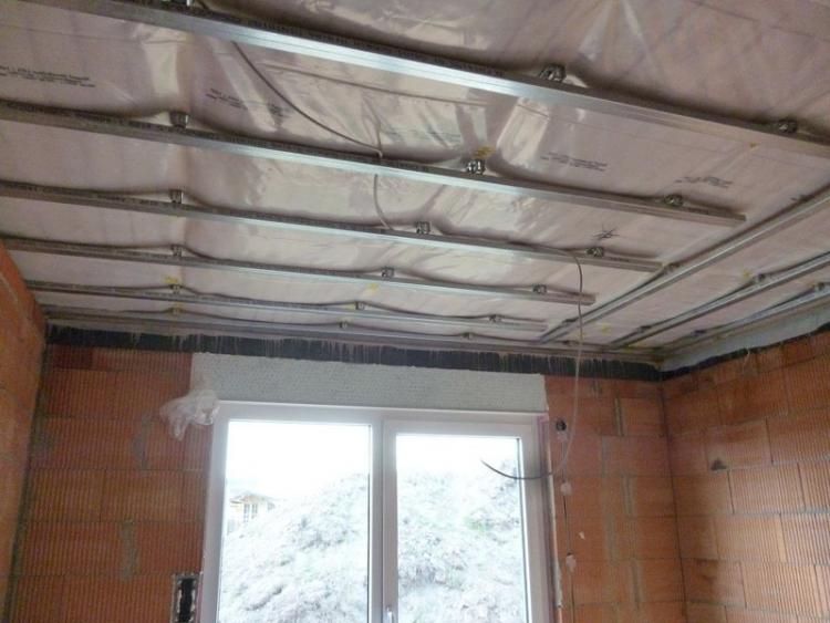

    Nein, so ist das noch im Rahmen
    aber m.M. ist die Folie an der Wand ( Fenster ) nicht weit genug zum einputzen heruntergezogen.
    Auch sehen die Achsabstände (kann täuschen ) zu groß aus.

    Danke für deine Antwort.
    Glaube die Folie ist an der Stelle einwenig eingeknickt und sieht auf dem Bild nur so aus. Im rest des Hauses sah eigentlich ganz gut aus.
    Wie weit muss die Folie in der Regel runter gezogen werden?
    Glaube die Abstände waren ca. 50 cm wenn ich mich richtig erinnere. Wie groß müssen die Abstände zwischen den u-profilen sein?

    es besteht durchaus die Gefahr, dass die Tackerklammern die Belastung nicht auf Dauer aushalten werden. Ich hätte im Abstand von 60 - 70 cm eine Lattung, quer zu den Deckenbalken, angeschraubt.
    Die Folie scheint im Randbereich tatsächlich nicht fachgerecht angebracht zu sein.
    Warum dreht man in der Fläche die Unterkonstruktion???

    das ist OK , bei der Abhängehöhe hätte ich eh ein Doppelrost gemacht.
    Dann entfällt der Wechsel rechts ( warum auch immer )
    und weiter bin ich kein Freund von Folie auf Mauerwerk, ich lasse immer erst verputzen, dann Dämmung und Folie.

    Ich verstehe nicht ganz wo hier Tackerklammern sind? Die Kreuzverbinder für CD- Profile sind an die Holzbalkendecke geschraubt.

    Ich denke die Folie ist mit Tackerklammern befestigt. Habe mal Bild wo man es besser sieht. Ich denke die Folie ist getackert und dann wurden die Stellen überklebt. Wahrscheinlich wegen Luftdichtigkeit.

    habe es geschnallt, das warum, bezieht sich auf den Wechsel der UK, die auch mit Direktabhängern ( nicht Kreuzverbinder ) hätte weiterlaufen können.
    Will auch nicht weiter diskutieren.
    Folie muß soweit heruntergezogen werden, das ein Gewebe gut aufgebracht werden kann, und oben sollte eine kleine Schlaufe sein.

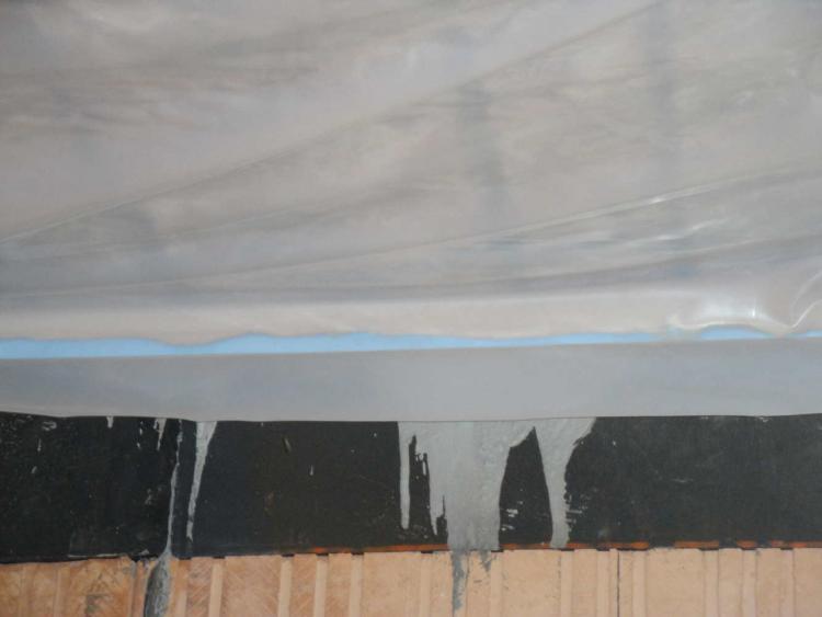

    Gipser du hattest Recht. Ich glaube der Anschluss der Folie ist ein Problem.
    Die Folie wurde auf der Oberseite von Ringanker mit einem Dichtstoff verklebt. Die Folie wird dann abgeschnitten und nicht mit dem Putz verbunden. Der Bauleiter meinte, dass die Folie am Putz nicht hält. Dafür gibt es doch Putzanschlussband.
    Die Frage ist jetzt ob der Anschluss am Ringanker mit dem Dichtstoff ausreicht. Mit persönlich wäre es lieber, wenn die Folie mit Putz verbunden wäre.
    Ich glaube es ist wieder ein Fall für den Bausachverständigen.
    Gruß Jan
    ps: diese schwarze ist die Kunststoff Schalung für den Ringanker und wird komplett verputzt.

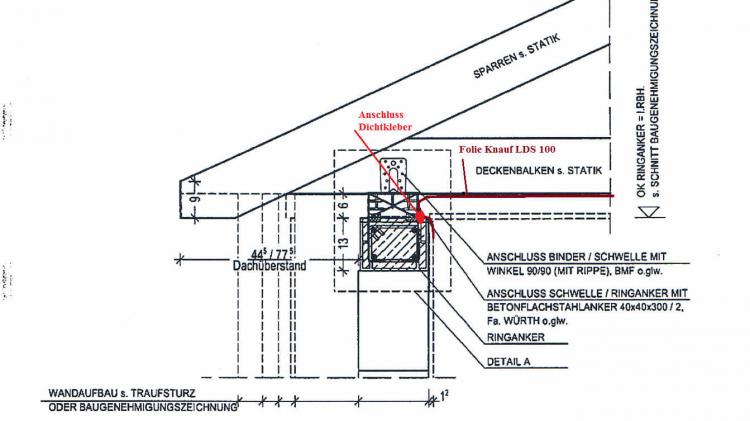

    Dampfsperre Ringanker
    ich brauche ehre Hilfe.
    Die Folie wurde am Ringanker Dachpappe vom Dachstuhl mit Dichtkleber befestigt. Siehe Bild Anschluss.
    Die überstehende Folie wird später abgeschnitten (laut Bauleiter).
    Also die Folie wird wohl nicht am Putz angeschlossen. Verputzt wird komplett bis nach oben hin.
    Mein Bausachverständiger sagt:
    Von der Sache her ist die Ausführung in Ordnung ... ob es Dicht ist zeigt erst der Blow-Test - Dichtheitsprüfung
    ... zweckmäßig, bei der gewählten Konstruktion wäre eine mechanisch befestigte Latte auf der Fußschwelle.
    Seht ihr das auch so, dass diese Ausführung in Ordnung ist? Wie soll man eine Latte an der Fußschwelle befestigen?
