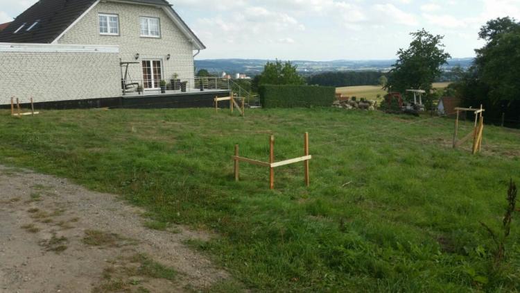

    Guten Morgen,
    wir errichten derzeit unsere Doppelgarage (6x8,5m) auf Grenze, an die Garage und Terrasse unserer Nachbarn. Die Grundstücke sind nach hinten hin abfallend, daher sind die Gebäudeteile aufgeschüttet und es ergibt sich bei der Terrasse abfließendes Traufwasser in Richtung unserer Garage.
    Die Terrasse unserer Nachbarn ist (wahrscheinlich) ein schwarzbau - Baulast nicht auf unserem Grundstück eingetragen - Garage+Terrasse länger als 9m.
    Wir bauen nun an diese Terrasse an, wer haftet für die entstehenden Schäden an unserer Wand durch das Traufwasser?
    (Vorher hing dort eine Regenrinne, die in unser Grundstück rein ragte, die für die Garage teilweise abgebaut wurde)

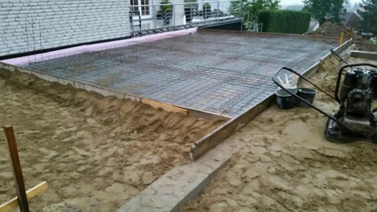

    Eventuell versteht man es ja jetzt besser

    Ja , ich verstehe jetzt den unmut eurer Nachbarn

    Die Terrasse ist sicher nicht schwarz gebaut. Weil man nur baurechtlich schwarz bauen kann, aber Terrassen gar nicht unter das Baurecht fallen, sondern
    unter das Nachbarschaftsrecht (zumindest diese Terrasse).
    Die Einspruchsfrist für euren Unmut über diese Terrasse wird um die 2 Jahre sein und ist sicher schon abgelaufen.
    Ihr habt ja das Grundstück erst nach dem Terrassenbau gekauft.
    Rinne und Geländer muss der Nachbar zurückbauen auf seine Kosten, wenn diese auf euer Grundstück ragen.
    Ihr dürft das aber nicht selber absägen. Schaltet einen Anwalt ein. Sonst seid ihr bei Sachbeschädigung.
    Der Anwalt wird ihm eine Frist setzen und die Androhung es sonst auf die Kosten des Nachbarn zurückbauen zu lassen.
    Theoretisch kann er dann immer doch dumm tun. Dann geht es vor Gericht und ein Gerichtsvollzieher und
    ein Polizist bewachen irgendwann euren Schlosser, der das Geländer des Nachbarn auf seine Kosten zurückbaut.
    Saublöde Situation. Aber wenn der Nachbar weiter bockt, wird es darauf hinauslaufen.
    Anyway, ihr sitzt am längeren Hebel, müsst aber gute Nerven haben.
    Ach ja und den Nachbarn seht ihr ja später auch nicht mehr, dank der Garage :-)
    Ihr müsst schon eine Garage bauen die so ausgeführt ist, dass sie dauerhaft regendicht ist. Da könnt ihr euch nicht
    auf den Nachbarn berufen, dass der dafür zu sorgen hat.
    Wenn er nun die Rinne zurückbaut, kann es aber sein, dass nun das ganze Terrassenwasser auf euer Grundstück läuft.
    Das hat die Rinne vorher aufgehalten. Nun müsste er also seine Terrasse umbauen, da er nicht gezielt sein Regenwasser
    auf euer Grundstück leiten darf. Was er nun ja tut. Aus meiner Sicht handelt es sich bei der Terrasse um ein Teil des Gebäudes mit
    einer gezielten Wasserführung. Wenn da Rasen wäre, dann dürft das Wasser zu euch nur so rübersprudeln. Bei einer Terrasse sieht
    das meiner Meinung nach anders aus. Aber hier kommt ihr um den Baufachanwalt nicht rum. Den der Nachbar wird das nicht prickelnd
    finden wenn er die Entwässerung seiner Terrasse neu regeln muss.
    Also:
    Er muss die Rinne wegmachen und das Wasser woanders hinleiten
    ihr müsst dennoch für eure regendichte Garage selbst sorgen.
    Aus meiner Sicht gehen hier vermutlich nur Fertigbetonelemente zur Nachbarseite.
    Den Spalt zwischen Terrasse und eurer Garage kriegt ihr ja niemals dicht und eine
    gemauerte Wand wird dann naß dahinter. Verputzen und ähnliches kann man in dem Spalt ja auch nicht.
