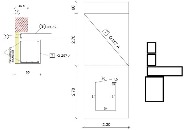

    Laut Statiker sollen für das Haus Streifenfundamente 60cm breit und 80cm tief erstellt werden, darauf eine 25cm dicke Bodenplatte. Die Streifenfundamente werden bewehrt ausgeführt. Auf die Bodenplatte kommen Poroton T9 36,5cm...
    Nun wäre die Frage wie die Dämmung am Sinnvollsten ist, um Kältebrücken zu vermeiden. Im Schal- und Bewehrungsplan ist seitlich (s.Bild) eine 12cm Dämmung angebracht, dazu sollen wir laut Architekt 10cm unter und 8cm über der Bodenplatte einbauen. Andererseits haben wir die Info bekommen, dass auch 5cm seitlich an den Streifenfundamenten genügen. Laut den Zeichnungen würde ein Teil der Steine, je nachdem ob 12 oder 5cm Dämmung seitlich dran kommen, auf der Dämmung und nicht dem Fundament stehen... Ist das so üblich und statisch unbedenklich? Wird die Dämmung dann direkt beim Schalen mit eingebracht und auf Höhe der OK-Bodenplatte aufgestellt? Danke für Eure Erfahrungsberichte bzw. Meinungen.
    Ich habe mal noch einen Aufbau gemalt bei dem die Streifenfundamente im Prinzip zentriert unter den Steinen wäre, hätte jetzt als Laie vermutet, dass so die Last besser abgetragen wird... aufbau.jpg

    Durchaus richtig, aber aus energetischen Gründen wird das bei EFH häufig so gemacht. Wie weit das auskragen darf, das ist vom Tragwerksplaner nachzuweisen.

    Wir haben die seitl. Dämmung unter der 2. Ziegelreihe (T9 36,5cm).
    1. Ziegelreihe ist ein 30er T9. Vermute mal, daß später die Dämmung direkt bis unter die 2. Ziegelreihe geht? Maße der Dämmung habe ich momentan keine zur Hand.

    Die 12 cm Auskragung über der Bodeplatte solltest du auf alle Fälle vom Statiker prüfen lassen. Ist immerhin 1/3 der Auflagefläche des Stein's.

    die 12 cm auskragung des steins brahcst keinen statiker fragen... DAS DARF MAN NICHT.... meine max 6 cm sind vom hersteller freigegeben

    Doch das ist zulässig.
    Wurde bei mir auch so gemacht mit ok von Architekt der das bewusst so geplant hat, Statiker und Steinhersteller (W...).
    Bei mir ist es nur im Unterschied zu oben eine 24er Kellerwand aus Ortbeton mit 12cm Dämmung drauf, darüber dann der T9 36,5 im V-Plus-System mit 12cm Auskragung.
