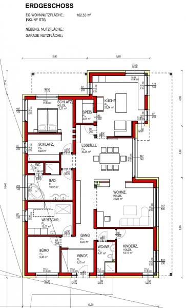

    Hallo Community,
    bitte könnt ihr mal drüberschauen und uns eure Meinungen dazu mitteilen.
    Zum Haus:
    - Flachdach (Baumeister oder Fertigteil steht noch nicht fest)
    - Kein Keller, Bodenplatte (Grundwasser bei 2-3 Meter)
    - Altbestand Haus aus 1970 als Abstellbereich (HWR auch Abstellbereich)
    - Überdachter Aussenbereich beim Eingang und Südseite auf der Terrasse
    Dann freue ich mich auf rege Kritik!
    lg Peter

    Hallo Peter,
    Kinderzimmer an das Wohnzimmer angrenzend ist vielleicht nicht so das Optimum für den Nachwuchs. Von daher vielleicht in die beruhigtere Zone umziehen? Geil finde ich den Flur - da bekommst Du locker auch eine Bowling Bahn noch hin - von daher dort auch besser Holz statt Fliesen :lock (war nur Spaß). Ich mag diese Ankleiden nicht - Dein Schlafzimmer wirkt dadurch sehr beengt - ganz im Gegenteil zum Rest des Hauses.
    Wegen der vielen Fensterflächen bleiben nur wenige Stellbereiche für Möbel - aber das ist m.E. individuell - nicht jeder hat eine Eiche Schrankwand zu verstauen. Der Weg vom Eingang bis in die Speisekammer ist dafür ganz schön weit...
    viele Grüße
    Heiko

    gibt es auch noch etwas dazu, ansichten und schnitt z. b. wären nicht schlecht?
    die raumzuordnungen scheinen mir reichlich durcheinander geraten zu sein. küche ist am weitesten vom eingang entfernt, kinderzimmer ist vom bad und elternschlafzimmer getrennt, hwr wäre in der nähe der küche auch angebracht, küche, bad, gäste-wc sind auch weit auseinander gezogen, das macht die installationswege lang und teuer. der wohnraum ist gemessen an der gesamtgröße des hauses zu klein, das muss aber jeder für sich selbst entscheiden.
    der zugang zum bad in unmittelbarer nähe zum bad sagt mir persönlich überhaupt nicht zu, auch wenn der weg in eine kleine nische etwas verlängert wird und der direkte einblick dadurch nicht gegeben ist.
    die tür vom gäste-wc kann nach innen öffnen.

    von der raumabfolge wäre es am passendsten, wenn man die rechte seite (kinderzimmer, wohnzimmer, essdiele, küche+speise) um 180° dreht! dann wäre das kinderzimmer in der nähe des elternschlafzimmers, küche in der nähe vom eingang und vom hwr!
    was ich nicht ganz verstanden habe: was ist bestand? im plan ist oben osten, richtig?

    Hi Heiko,
    ja stimmt, ** sollten wir überlegen - vll tauschen gegen Büro.
    stimmt, das mit der Bowling Bahn, hab noch gar nicht dran gedacht ;-)
    Schrankraum ist ein Muss und gewünscht.
    das mit den Stellflächen sollte sich trotzdem ausgehen.
    Stimmt, Weg vom Eingang zur Küche ist relativ lange - jedoch haben wir keine andere Lösung, da die Küche im Osten gewünscht ist und der Eingang auch im Norden liegen muss.
    Danke vielmals
    lg Peter

    @ rolf a i b
    Sorry, ja ich weiß, ist noch nicht viel, ist mal der Vorentwurf für das Raumkonzept.
    werde alles nachreichen, sobald etwas vorhanden ist.
    das mit der Küche konnten wir bis dato nicht lösen, siehe Antwort an Heiko (Hessekopp)
    ** und SZ Bad Trennung, stimmt, müssen wir ggf überdenken
    genauso HWR, stimmt wäre praktisch bei der Küche
    dachte, dass die langen Installationswege bei einem Bungalow eher vernachlässigbar sind - stimmt das nicht unbedingt?
    deshalb sollte auch bei der Nische zum großen Bad eine Schiebetür davor
    Warum sollten wir die Tür vom gäste WC nach innen öffnen?
    danke lg Peter

    @ Laser
    ja stimmt, aber unser großer Wunsch ist in der Morgensonne zu frühstücken, d.h. die Küche sollte im Osten sein. der Eingang muss/sollte jedoch im Norden sein, da dort die Zufahrt ist.
    Altbestand ist im Plan "entwurf A3 M 1 200.pdf" 87/1 und 87/2, sind zwei Parzellen auf dem ein 1970 Haus steht, dass genauso groß ist wie die Parzelle, und zwischen 87/1 und Neubau kommt noch ein Carport, sodass wir im trockenem rüber gehen können
    danke vielmals
    lg Peter

    Hmm, vielleicht lebe ich auf der falschen Erdhalbkugel, aber wenn Dein Eingang aktuell im Norden liegt, dann hast Du in Deiner Küche wunderbares Abendlicht...
  10. #10 Gast036816, 04.07.2012
    @ Vorgartenzwerg - die morgensonne kommt zur schmalen fenstertür in der küche auf der ostseite schon rein. vielleicht frühstücken die leute in mistelbach aber auch erst um 19.00 uhr, dann steht die sonne gut am essplatz.
