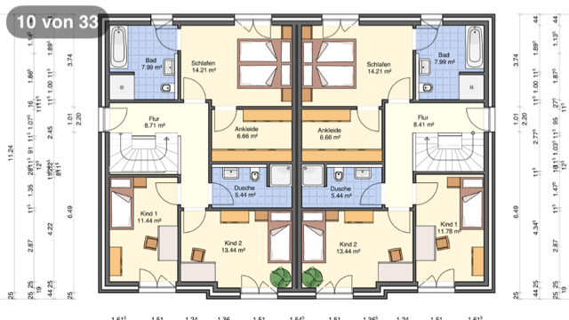

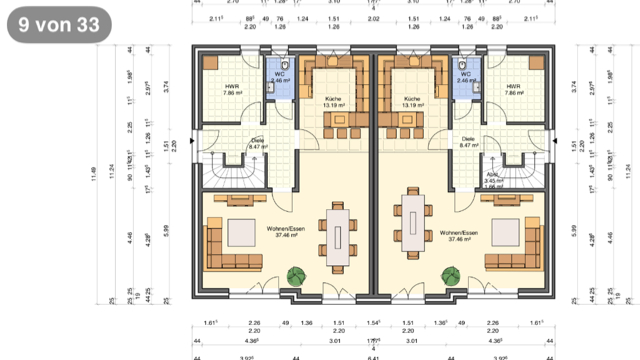

    Hier mal der Grundriss unseres möglichen Doppelhauses! Wie Ralf in seinem Thread schon schrieb will ich nicht nach ner verschobenen Wand fragen.
    Nur mal ob es gut ist bzw. In die richtige Richtung geht oder Schrott ;)

    Ravensburg
    ich hab mir nur deine vermassung angeschaut.
    die ist eine mittlere katastrophe.
    der rest erübrigt sich dann.

    1. wo steht die Garderobe
    2. Warum der Stummelflur zum WOZI

    Wie sieht denn Euere Auswahlsituation aus, was ist möglich?
    Auswahl aus Katalog eines Anbieters, Auswahl aus Katalogen aller Anbieter, oder komplett freie Planung und Vergabe?
    Zum Grundriss, ich stelle mir die Frage, wie das Grundstück aussehen müßte, damit die gezeigte Raum- und Fensteranordnung optimal sind. Komme aber nicht darauf.
    Da Ihr den Grundriss in Erwägung zieht, was denkt Ihr denn zu der praktischen Nutzung des EG, und gruseln Euch die Konsequenzen der Raumanordnung rund um das Schlafzimmer nicht?

    Das lässt sich wohl allein aus den Bildern nicht ableiten. Wesentlich wäre auch die Frage, wie hoch oder niedrig eure Ansprüche an "Wohnqualität" sind...
    Eine spannende Frage auf der technischen Seite dürfte sein, wie denn die Be- und entlüftung des fensterlosen innenliegenden bades im OG angedacht ist.
    Dem Grundriss nach befürchte ich, dass die Ansichten der Eingangsseiten eher wenig einladend aussehen werden. Aber es ist bestimmt besser als "unter der Brücke wohnen müssen".
    Soll das Gebäude genau zwischen zwei dicht nebeneinander parallel verlaufenden Strassen verlaufen - oder warum sind die Eingänge auf vollkommen unterschiedlichen Seiten? Wenn es nur eine Strasse gibt, muss vermutlich mindestens eine Partei reichlich viel Schnee schippen. Wenn man "man hat vermutlich viel Arbeit damit" als gut ansieht... Durch die simple Spiegelung des Grundrisses geht jeglicher eventuell sinnvoller Bezug an Himmelsrichtungen oder nach außen gerichteter Blickachsen verloren. Es ist halt "vier Wände mit nem Dach drauf". Im Prinzip so ähnlich wie eine Wohnung im 100-Parteien-Wohnblock - nurmit weniger direkt angrenzenden Nachbarn.
    Wenn die Zimmer im OG bodentief werden, dürfte sich im Kinderzimmer (wie ja ersichtlich ist) ein Möblierungsproblem ergeben. Bett, kleiner Kleiderschrank, Schreibtisch - und alle Stellfläche ist "weg". Selbst ein kleines Regal für Spielsachen/Schulbücher dürfte schon beinahe unmöglich sein, und davon, später irgendwann mal einen eigenen Fernseher, ein Sofa oder so ins Zimmer zu stellen dürfen die Kinder wohl nicht mal träumen. Vielleicht wäre es ja ratsam, abgängig davon, ob es sich bei den Kindern um links- oder rechtshänder handelt, den Raum so zu gestalten, dass bei den Schulaufgaben das Arbeitsheft gut und blendfrei belichtet wird und das Kind nicht immer vom Schatten der eigenen Hand "gestört" wird. Ein etwas größeres Bett für die wilden Teenagerjahre scheint auch ausgeschlossen. Aber dafür haben die Eltern wenigstens ne Ankleide und können zwischen Küche und Esszimmer auch mal einen Walzer tanzen - denn da scheint jede Menge unnützer/unnutzbarer, toter Raum zu sein.
    Ob das "in die richtige Richtung" geht, lässt sich erst beurteilen, wenn du preisgibst, in welche Richtung du gehen willst.... Ist "Videotext" für dich schon "die richtige Richtung" wenn es um gelungenes ("Web")design geht? Was ist für dich gut?

    Ich versuchs mal:
    Allgemein:
    - Trennung der beiden Häuser nicht vorhanden
    - gegenüberliegende Eingänge
    - sicherlich gegenüberliegende Stellplätze --> riesige Verkehrswege
    - Bad über WoZi, ohne Schacht --> Scheisse wir rausgebeamt
    EG:
    - Flur für'n Arsch. --> Wand raus. Wofür ist die eigentlich?
    - TH gegen dann großes Wohnzimmer mit (Glas)Tür abtrennen
    - Toter Raum zw. Kochecke und Essecke --> Teuer
    - Treppenantritt in Türelement --> Sieht scheisse aus und geht SO nicht sauber zu halten
    - Tür unter Treppe gehört verboten, dafür gibt es Möbeleinbauten
    - Platz zw. Wohnen und Essen verschenkt
    - Terrassenaustritt hinter Sofa --> prima, wir laufen Slalom
    - BH 95 in WC und Küche (über Spüle) wird nicht funktionieren
    OG:
    - Schlafzimmer zu wenig Bewgungsraum
    - KiZi verkrampft, nicht Möblierbar
    - 2 Bäder auf einer Etage? Wanne nur für "Eltern"
    - Fenster Bad-Eltern und Tür kollidieren
    - Ankleide zu groß, Warum nicht in bracuhbar als Möbel sondern als Platzverschwender in Raum?
    - Fluchttür in Flur, oder warum ist das eine Tür ?
    - Keine weitere Möblierung in SZ möglich
    - Flur zu schmal
    DG

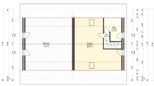

    - Mindesbelichtung nach LBO in Dachgeschoss nicht erfüllt, dort steht: Aufenthaltsraum!
    - Treppe Haushälfte 2 fehlt
    Dinge, die ich nicht gefunden habe:
    Nordpfeil, Technikraum, HAR, IVAR für die Küche, Lageplan, Ansichten, Schnitte ...
    subsummiert: Schrott. Aber das hatten wir schon

    zuviel verkehrsfläche, zu viel verschenkte fläche im eg, zu wenig wohnfläche für kinder, flur im og zu verwinkelt und schmal. entwässerung kleines bad og sehr problematisch.
    aus einem katalog abgekupfert. allein fürs abkupfern lohnt eine diskussion nicht.

    Dieser ist auf jeden Fall einfach erklärt: Guck dir mal den Hauseingang an: Das "Loch in der Wand" für die Haustüre ist breiter als die Tür selbst, neben der Türe gibt es noch ein zur Haustüre gehörendes Element, entweder eine Festverglasung oder irgendeine "Blende" oder was auch immer. Dieses Ding, ist ungefähr genau so "dick" wie die Tür - und damit deutlich dünner als die Wand. Die Treppe verläuft nun bündig direkt an der Wand entlang. Die Türe hingegen wird vermutlich aus dämmtechnischen Gründen nicht bündig an der Innenseite der Wand sitzen, sondern ein paar cm nach außen versetzt. Es ergibt sich ein Spalt zwischen Treppe und dem festen Teil der Tür (auf dem Bild auch ganz gut zu erkennen), der breit genug ist, dass Schmutz hineinkommen kann - aber zugleich schmal genug, dass man zum putzen nicht gescheit hinkommt. => "Dreckloch". Wenn das feste Element dann noch verglast ist kann man darüber streiten, ob man es als dekorativ empfindet, durch ein dreckiges (weil schlecht putzbares) Fenster hinaus auf die Seitenwange einer Treppe zu blicken.
    Naja, zuwenig nicht. Auf den 6-8m² auf der Badezimmerseite kann man ja wieder tanzen. Eher "an der falschen Stelle" - denn ins Bett gehen wird jeden Tag eng.
    Der Sinn der Ankleide erschließt sich mir übrigens auch nicht direkt. Eine Ankleide kann ja schon mal sinnvoll sein, wenn die im Schlafzimmer Schlafenden zu unterschiedlichen Zeiten aufstehen, so dass der Frühaufsteher den Langschläfer unbehelligt weiterschlummern lassen kann, ohne dass dieser vom Wühlen im Kleiderschrank gestört wird. Hier indes wird dieser Nutzen ins Gegenteil umgekehrt: Durch das Bad ensuite schlummert der Langschläfer gewissermaßen im Flur - er wird sich vermutlich allmorgendlich mit 5maligem Tür auf-Tür zu konfrontiert sehen [(1) ins bad (2) aus dem Bad (3) in die Ankleide (4) aus der Ankleide (5) aus dem Schlafzimmer]. Zumindest der Sinn des ungestörten Weiterschlafens ist damit maximal gestört - und auch der Frühaufsteher wird nach wenigen Wochen keine Lust mehr auf 5mal Türen am Morgen haben und sie womöglich einfach offen stehen lassen...
    Ich kenne Ivar nur als ein Regal vom Möbelschweden - aber das wird hier nicht gemeint sein. Was verbirgt sich hinter diesem Kürzel?

    Jetzt hab ich es verstanden. Hatte auf die Kellerabgangstür geguckt, nicht die Hauseingangstür. Vielen Dank!
