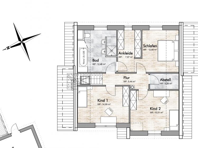

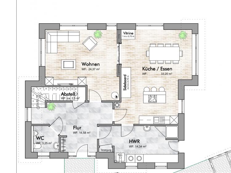

    Ich möchte einmal unseren aktuellen Grundriss zur Diskussion stellen. Unser Haus soll einen ländlichen Charakter haben, uns ist daher bewusst, dass es durchaus wirtschaftlich/energetisch sinnvollere Lösungen gibt. Es geht mir eher generell um die Ausrichtung, Anordnung und Funktionalität der Räume. Aktuell stellen wir uns noch 2 Fragen, die uns Kopfschmerzen bereiten:
    1. ist die Dusche im HWR sinnvoll oder gehört die Dusche ins Gäste-Wc?
    2. sind die Kinderzimmer aufgrund der Ausrichtung zu dunkel ((nord-)West)?
    Viele Grüße
    Jens

    Wenn der Heizkessel oder die Waschmaschine regelmäßig duschen bestimmt.
    In Sanitärräumen sind Duschen zumindest üblicher als in Maschinen- und Arbeitsräumen.
    Allerdings ergibt eine Gäste-Bad-Dusche ohne Gästezimmer eigentlich auch keinen Sinn. Ich mag da eine vollkommen verrückte Lebensweise verfolgen, aber ich ziehe nach dem Duschen gern saubere Kleidung an. Und bei mir liegt die im Kleiderschrank. Eine Dusche weit weg vom Kleiderschrank ist für mich daher absoluter Irrsinn.
    Aber wenn derartige Überlegungen nicht greifen: Wie wäre es mal mit etwas, das sonst keiner macht: Mach doch die Dusche in den Wohnraum... Dann sieht man sie wenigstens, wenn sie schon keiner benutzt.
    Nur falls es sich dir noch nicht erschlossen hat: In meinen Augen ergibt in deinem Grundriss die Dusche weder im Gäste-WC noch im HWR einen Sinn.
    Solltest du gelegentlich den nassen Hund duschen wollen oder nach dem joggen dermaßen stinken, dass, wenn du 5m durchs Haus läufst, noch jahrelang ein abschreckender Geruch wahrnehmbar ist, dann rate ich zu einem Schmutzschleusenartigen Nebeneingang, abgetrennt vom HWR. Allein schon, weil das Durchschreiten des regulären Eingangsbereichs wohl für alle anderen Hausbewohner und Gäste ebenso unzumutbar wäre wie das offensichtlich zu vermeidende durchqueren des Treppenhauses auf dem Weg zum Haupt-Bad, außerdem wäre es ja blöd wenn die saubere Wäsche aus dem HWR den Gestank annähme. Zudem ist es sicher besser für die Technik, sie nicht mit dem ganzen Siff in Verbindung zu bringen.

    Eine Dusche im WC ist nur mit sehr viel Platz sinnvoll.
    Bei einem Blick auf meinen Nachwuchs ist eine Dusche in einer Dreckschleuse sinnvoll (meine ist im Keller geplant).
    Ich hab auch keine Lust nach so mancher Gartenarbeit nackt durch das ganze Haus zu laufen um wieder sauber zu werden.

    Die Küche ist mE unpraktisch, die Insel viel zu klein.
    Du willst jemand vor Dir sitzen wenn Du Bratwürste brutzelst??
    Der Ofen steht an der unwohnlichsten Ecke Wozi ist nur zum fernsehen iO.
    Kind2 und bad tauschen hilft beim entwässern.
    Soviel erstmal von mir....

    Warum hat das Haus so viel Ecken, innen und außen? "Ländlich" ist das nicht ...
    Außerdem würde ich ein zusätzliches Zimmer machen.
    Dusche gehört für mich nicht in den HWR.
    Ausrichtung Kizi für mich ok.
    Trotzdem: Kann mir nicht vorstellen, dass das ein Architektenplan ist ...

    Also ich finde das mit der dusche im HWR jetzt nicht dramatisch. Ich kann mir jetzt zwar nettere Orte vorstellen, in die ich morgens mit meinem Handtuch unterm arm zum duschen hintapern will. Aber den Wunsch nach einer Ausweichdusche bei zwei Kindern kann ich gut verstehen. Und irgendwo muss die dann ja hin.

    Für mich ist die spannendste Frage wie das Bad OG entwässert wird.
    Die bodenebene Dusche hängt mitten überm Wohnzimmer in der Gegend rum.
    Hinterm WC ist zwar ein Schacht angedeutet aber von dort zur bodenebenen Dusche .... Mission Impossible.
    Im EG kommt dann der Fallstrang im Eck neben der Couch runter ... perfekt fürn Schallschutz :-),
    das Feeling dass einer einem in den Longdrink schifft finde ich immer erstklassig.
    Die Dusche im HWR ist oftmals gar keine schlechte Idee ... Schmutzklamotten sind dann gleich aufgeräumt ...
    und das Bad im OG wird sowieso eher morgens genutzt ... denn zu allen anderen Zeiten :
    Man habe Mitleid mit dem Longdrink ... ausserdem wer leert schon gerne den Eimer unter der Decke mitten am Tag ?
    Da müssen noch ein paar graue Zellen in grundlegende Basisdinge gesteckt werden ...
    oder ein neues Patent *Beam_me_wech*-Entwässerungsutensilien nebenbei entwickelt werden.
    Man könnte auch nen Antrag stellen, dass die Physik geändert wird und das Wasser so für 5 m auch bergauf sich verdrückt ... typischer Fall von *schönem, buntem Bildchen - funktioniert aber nicht* ...

    Zudem werd ich nie begreifen warum Nassräume die Technik und Rohrleitungen benötigen immer maximal weit vom Wärmeerzeuger und der WW-Bereitung angeordnet werden müssen. Durch solche Grundrissgestaltungen ist immer auch gleich für maximalen Kostenaufwand und jede Menge Klimmzüge zur Unterbringung des Gerödels gesorgt.
    Der mit Zwiebelleder ausgeschlagene Geldbeutel bedankt sich dafür in der Regel umgehend.
    Wenn die Grundrissaufteilung Elternschlafzimmer / Ankleide / Bad ein *must-have* Kriterium ist, sollte man mal drüber nachdenken den Grundriss oben so zu gestalten, dass das Bad über den mit Technik eh schon belegten Räumen im EG angeordnet wird. Wenns dann im Hauswirtschaftsraum oder im sep. WC (oder Eingangsbereich) etwas zu Geräuschbelastungen kommt ists garantiert nicht so störend wie wenn einem im Wohnzimmer jedes mal einer ins Kaltgetränk schi***.
    Kürzere Wege bedeuten in der Regel auch das man auf Zirklulationsleitungsgedönse verzichten kann.
    Was nicht da ist verbaucht auch keine Bereitschaftsenergie und der EnEV Nachweis freut sich ebenfalls.
    Da hats noch Optmierungspotential jede Menge.

    Ohne die Rahmenbedingungen zu kennen, ist es immer schwer, die Planungsleistung richtig zu beurteilen. Das gezeigte Ergebnis hier, der Grundriss, wirkt jedoch stark verkrampft, wie die unruhige Aussenwand auch.
    Der Eingang mit Garderöbchen für 4 ist ein schlechter Start, Wohnzimmer schlecht geschnitten, nach innen gerichtet, eng und der Gesamtfläche nicht angemessen. Zugang zu Essen durch Küche oder Wohnzimmer unschön, Platzverschwendung ohne Gefühl der Großzügigkeit. Enge, viertelgewendete Treppe in 160 qm Haus? Wieso?
    Im OG ist die Umsetzung von Eltern-Ankleide-Bad wenig gelungen, es fehlt ein Kinder Bad. Warum haben die Kinderzimmer unterschiedliche Fenstergrößen?

    Um einen ENtwurf beurteilen zu können braucht´s auf jede Fall Schnitt, Ansichten und idealerweise noch den Lageplan (um Erschließung etc. sehen zu können).
    Aber - ich finde, die Ausrichtung der Räume ist verkehrt: HWR nach Südwesten? Wohnzimmer im Nordosten....? Warum? Schlafzimmer Abstr. nach Süden? Sind DFFs vorgesehen?
    Ich würde da noch mal in die grundsätzliche Konzeption einsteigen: Himmelrichtungen, Funktionsabläufe, Beziehungen von Räumen zueinander etc.
    Unabhängig davon finde ich es total ungünstig, wenn man durch die Küche durchlaufen muss, um ins Esszimmer zu gelangen. Stell Dir vor, Du bekommst Besuch und es steht noch jemand am Herd. Dann müssen sich alle daran vorbeiquetschen. Ich bin ein Freund offener Küchen, aber nicht so.

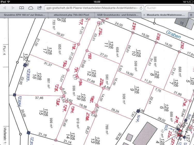

    Servus,
    also es soll kein zweites Bad geben, weil uns ein Großes wichtiger ist als zwei kleine Bäder. Dies ist auch der Grund für die 2 Türen in dem einen Bad, weil wir trotzdem den kurzen Weg von SZ - Ankleide - Bad - direkt weiter - haben wollten. Die Anmerkung zum Türkonflikt ist jedoch berechtigt. Deine grundsätzliche Kritik hat mich allerdings in der Entscheidung bestätigt, dass die zweite Dusche im HWR richtig ist.
    Das mit dem Zugang zum Essbereich ist tatsächlich noch verbesserungswürdig. Gleiches gilt für den Grundriss des WZ. Hinsichtlich der grundsätzlichen Anordnung ist der Architekt (nein, kein freier Architekt, sondern Angestellter eines GU) unserem ausdrücklichem Wunsch gefolgt, d. h. wir wollten gerne direkt vom HWR in den Küche/Essbereich, vom Essbereich wiederum mit Schiebetür ins Wohnzimmer. Da nun mal nicht alle Räume eines EFHs gen Süden/Westen zeigen können, war für uns das WZ am derzeitigen Platz besser aufgehoben, als z. B. der Essbereich. Zumal wir Essen und Wohnen gerne beides im hinteren Bereich des Hauses haben wollten, also in den Garten zeigend. Zudem gehen wir davon aus, dass wir uns eher in den dunklen Stunden dort aufhalten und weniger Tageslicht daher akzeptabel ist.
    Die vordere Giebelseite (Gäste-Wc, Flur, HWR) zeigt im Übrigen zum Wendehammer parallel zur 3,62 m kurzen Gründstücksgrenze (Flurstück 128/15). Ich habe leider keinen vollständigen Lageplan, aber hoffe, man kann sich das in etwa vorstellen. Im Osten und Süden haben wa freie Sicht auf Felder.

    Tja, dann kann man in diesem Fall leider sagen: "Jeder bekommt die Planung, die er bereit ist zu bezahlen."
    GU-Architekt plant nicht nach Euren Wünschen sondern in erster Linie danach, was ihm sein AG vorgibt.
    Ansichten?

    Über das ein oder andere mag man schmunzeln (Dusche im HWR), es mag aber den besonderen Vorlieben der Bauherren geschuldet sein. Schön wäre es, wenn der beauftragte Planer so etwas hinterfragt und andere, evtl. bessere?, Lösungsansätze liefern würde. Hier sehe ich unreflektiertes Umsetzen von Vorgaben. Uninspiriert, vielleicht uninteressiert?
    Das Bad mit 2 Zugangstüren hatte Ziesel schon seziert. Die Ankleide...Mann...Mann...Mann...Zwar fehlen Maßangaben (warum wohl ;) ), aber der Platz zwischen den beiden Schrankwänden dürfte 80 - max. 90 cm betragen. Das geht, wenn man klare Beschränkungen für diesen Raum erläßt: 1. Max. Körpergewicht: 70 kg (bei 180cm Körpergrße). 2. Max. 1 Person darf den Raum, betreten, weitere Personen müssen draußen warten oder sich vom im Raum Befindlichen die Klamotten herausreichen lassen. 3. Keine unüberlegten Drehbewegungen im Raum! Seitwärtes (im Krebsgang) rein und auch so wieder raus!
    Die Küche - Eßzimmer - Lösung: Satte 33m2 und kein Platz zum Kochen. Ein wirklich studentisch kleine Küche. Essen auf Rädern schon eingeplant?
    Der Kamin im Wohnraum. Warum dort? Weit weg. Am entferntesten Punkt. Kein Hingucker, bestenfalls ein Warmmacher.
    Nur mal interessehalber: Im HWR ist ein Versorgungsscharnk eingezeichnet. Was soll darin alles passieren? Wasseruhr? O.K.! Sonst noch was? Wohl kaum, mangels Platz.

    Was spricht gegen eine Hausanschlussnische?
    @TE
    Ihr solltet Euch schon jetzt etwas konkretere Überlegungen zur gewünschten Küche machen, was soll in Hochschränke, welchen Arbeitsablauf bevorzugt Ihr usw.
