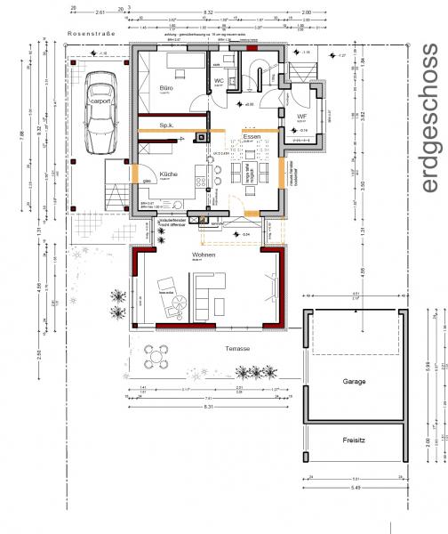

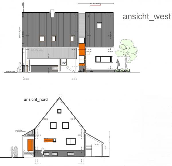

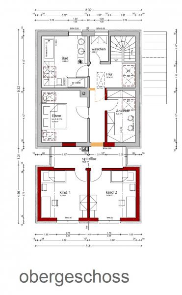

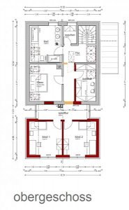

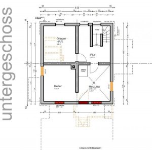

    wir haben uns ein kleines älteres (BJ 57) Häuschen gekauft und wollen dieses sanieren und etwas vergrößern.
    Gerne würde ich eure Meinungen über unseren angedachten Grundriss einholen.
    Nach langem hin und her sind wir mit den hier eingestellten Plänen sehr zufrieden. Vielleicht hat aber jemand von euch noch eine gute Idee oder einen Verbesserungsvorschlag. Ich bin gespannt.
    Ach ja, alles was rot gezeichnet ist ist neu, gelb wird abgerissen und grau ist Bestand.
    Gruß Marco

    von der grundsatzidee her nicht übel, aber:
    - das vordach im eg links würde ich nicht machen, das macht die küche sehr dunkel, mach ein flachdach von dem carport und nur so lang, wie für das auto notwendig. den nebeneingang zur küche mit einem glasvordach überdecken.

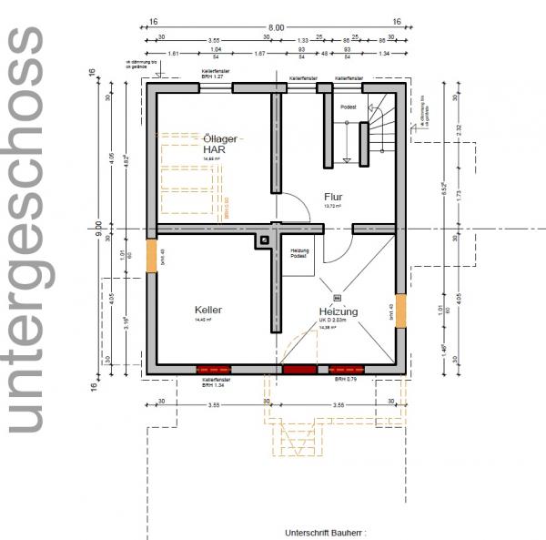

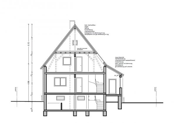

    - unterkellere den anbau, sonst kommt der anbau in den aufgefüllten bereich und setzt sich vielleicht ungünstig. für ein gleiche gründungsniveau musst du sowieso im anschluss am bestand runter bis auf das gründungsniveau. du kannst dann auch nichts mehr an der aussenwand unter dem anbau abdichten.
    - der spielflur könnte oben etwas breiter sein - muss aber nicht.

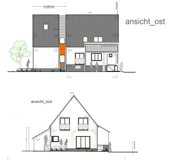

    - die rückansicht könnte mit den fenstern mehr pep vertragen

    Hallo Rolf,
    vielen Dank für deine Antwort. Die Angst das du Küche etwas dunkel wird hatte ich auch schon. Deine Vorschlag hier werde ich auf jedenfall aufgreifen. Vielen Dank hierfür.
    Den Keller unterm Anbau hatten wir eigentlich gestrichen. Kostet Geld und den Platz benötigen wir eigentlich nicht. Ich werde aber nochmal drüber nachdenken.
    Was die Rückansicht angeht finde ich so eigentlich ok. Aber das gewisse etwas hat sich nicht, das stimmt.
