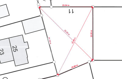

    Zum Grundstück:

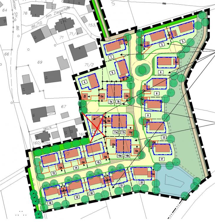

    Lageplan und Größenangaben habe ich beigefügt; da nicht angegeben: oben ist Norden, unten ist Süden, Größe: 535 qm. Laut Bebauungsplan darf die Garage an der Ostseite innerhalb des roten Bereichs bis an die Grundstücksgrenze gebaut werden, Einfahrt muss mind. 5 m lang sein. Das Haus muss innerhalb des blauen Bereichs stehen. Maximal bebaubare Fläche: 175 qm

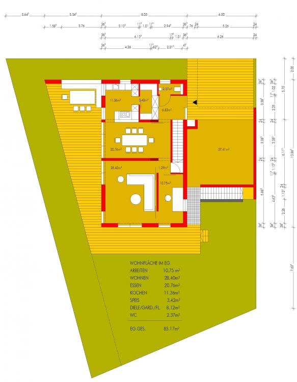

    Die Aufteilung im EG gefällt uns aber an sich schon ganz gut, nur dass ich die Küche jetzt einfach zu schmal finde. Ein bißchen was könnte man der Speis noch abzwacken, aber eine Möglichkeit Hochschränke unterzubringen und dann noch genügend Arbeitsfläche übrig zu haben, sehe ich dennoch nicht wirklich.
    Außerdem ist der Durchgang zwischen Wohn- und Arbeitszimmer überflüssig.

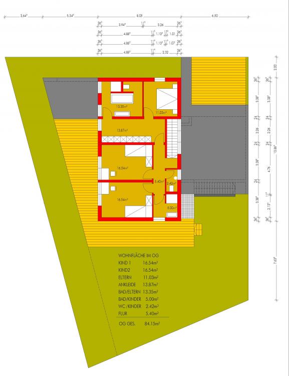

    Die große Herausforderung ist jetzt hauptsächlich, ein passendes OG für das EG zu finden. Die ursprüngliche Version des Architekten führte zu einer Länge des Hauses von 15 m und einer Gesamtwohnfläche von 190 qm. Das war uns definitiv zu lang und zu groß!
    Die aktuelle Version der Anordnung von Bad, Schlafen, Ankleide entstammt jetzt einem Vorschlag von uns, um das OG einfach weniger lang zu machen, führt aber laut Architekt zu statischen Schwierigkeiten. Diese Aufteilung des Kinderbads in Toilette und separate Dusche finde ich ebenfalls nicht wirklich gelungen.
    Desweiteren ist in dieser Konstellation ein Kamin irgendwo zwischen Essen und Wohnen auch nicht zu realisieren.
    Für mich wirkt das alles nicht stimmig, aber dem Architekten scheint nichts Besseres einzufallen oder er mag nicht von seiner Grundidee abweichen. Aber scheinbar scheinen unsere Vorstellungen da nicht „reinzupassen“. Seht ihr Möglichkeiten, wie man die Grundrisse verbessern kann, oder sollten wir noch einmal von vorne anfangen? Wie könnte ein besserer Ansatz aussehen? Wir hängen weder an der geraden Treppe noch an der Westausrichtung…

    Ohne jetzt auf den Entwurf näher einzugehen, wenn seit zwei Monaten da nichts vernünftiges rauskommt und ihr jetzt schon einem Nervenzusammenbruch nahe seid würde ich überlegen den Architekten zu wechseln. Das ist jetzt für keine Seite negativ gemeint, aber dein Beitrag liest sich nicht so als würdet ihr noch mal zusammen kommen. Manchmal passt es einfach nicht, und dann würde ich das jetzt in der Phase beenden und noch einmal mit einem anderen Architekten neu anfangen.
    Davon ab finde ich Küche + Essen recht beengt, ebenso das Gäste-WC, in dem man kaum zur Tür reinkommen wird. Es fehlt eine Garderobe. Riesiger Ankleide-Flur oben mit maximaler Wegstrecke wenn man mal nachts aufs Klo muss. Kinderzimmer finde ich OK, das Kinderbad nicht, vor allem das Winz-Klo. Wenn eure Kinder noch klein sind werden sie eher baden als ihr, da ist dann die Lage eures Bades etwas unpraktisch.

    Euer Raumprogramm ist "Standard" - also das, was man für eine vierköpfige Familie plant. Und es sollte doch möglich sein, einen passenden Entwurf zu finden..... Oh weia. Eingangsbereich geht gar nicht, "Ankleideflur" im OG - was soll das?? Wer zieht sich im Flur um??
    Besonders im OG ist relativ viel Platz für Verkehrsflächen verschwendet...

    Wenn - mit diesen Vorgaben und diesem Architekt auf diesem Grundstück - kein euch beglückendes Ergebnis zu erzielen ist: Schonmal darüber nachgedacht, die Vorgaben zu hinterfragen?
    Gerade mit der "abgeschnittenen" Südwestecke des Grundstücks führt die Doppelgarage ja irgendwie zwangsläufig dazu, dass das Haus da auf der Schokoladenseite recht dicht an die Grenze rückt. Mit zwei Einzelgaragen - eine an der Ostgrenze, eine an der Nordgrenze - könnte man weiterhin zwei Autos geschützt parkieren, hätte aber auf dem Grundstück im Baufenster "mehr Platz". Welcher Gedanke wohnt dieser Einschränkung des Gestaltungsspielraums durch das Wort "Doppelgarage" inne?

    Prinzipiell stimmt das, aber hier ist wohl eine Grenzgarage nur im Osten erlaubt, nicht zur Straße hin. Und dann gewinne ich mit der zweiten Einzelgarage nicht mehr viel weil ich dann mit dem Haus recht weit in den Garten rutsche. Und im Süden habe ich den Nachbarn weitaus dichter auf der Pelle als im Westen.

    ich sag nur installationsführung von oben mitten durch die küche und mitten durchs arbeitszimmer ist ein no go - das ist nicht gelöst!

    @ Muppet: Ja, eine grenzständige Garage ist nur in dem roten Bereich im Osten erlaubt:
    "Garagen (auch Carports) sind außerhalb der Baugrenzen ausschließlich in den hierfür vorgesehenen Bauräumen zulässig. Die Grundfläche der Garagen und Carports darf pro Grundstück max. 45 m2 betragen. Im Bereich der Garagenzufahrten ist ab der straßenseitigen Grundstücksgrenze ein mind. 5,0 m tiefer Stauraum vorzusehen."

    Hab jetzt nicht alles en detail gelesen....aber so schlimm finde ich das Ganze nicht!
    Evtl. sind die Gewichte im OG etwas merkwürdig verteilt. Ein fürwahr fürstlicher Elterntrakt aber dennoch große Kinderzimmer.
    Die Ankleide...naja...why not. Steht doch gar nicht im Flur, sondern ist durch eine Tür von eben diesem abgeteilt. Ob man es so gewaltig groß braucht mag der Bauherr beurteilen. Auch hier wieder die unvermeidliche T-Lösung im Bad. Ist diese mittlerweile Pflicht? Und zwei weitere Nasszellen im OG (Kinderbad + WC). Das ist schon beachtlich viel.
    Misslungen allerdings finde ich Treppenlösung. Geradläufig...gut. Aber dann beidesrseits eingemauert. Das ist eher ein langer Schacht, der nach oben führt. Gleich einer Rolltreppe, die aus der U-Bahn ins Freie führt.
    Ansonsten finde ich aber die Wegesplittung im EG logisch: Entweder geht man in den Wohnbereich oder nach oben.
    Die Küche ist tatsächlich etwas klein geraten.

    @ Thomas B: Ja, Aufteilung und Raumanordnung im OG sind eben das große Problem. 13 qm Ankleide braucht kein Mensch (kritisieren wir bereits seit dem 1. Entwurf), Bad mit T-Lösung war eine Idee von uns, aber mit der Ansage, dass wenn ein kleineres Bad zu besserer Lösung führt, wir auch damit gut leben können.
    Die Mauer an der Treppe im OG geht gar nicht, genauso wie separates Klo und Dusche (was wir ebenfalls schon am Vorentwurf bemängelt haben), und insgesamt sind es halt nach wie vor ein paar qm mehr als wir vermutlich bräuchten....
