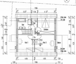

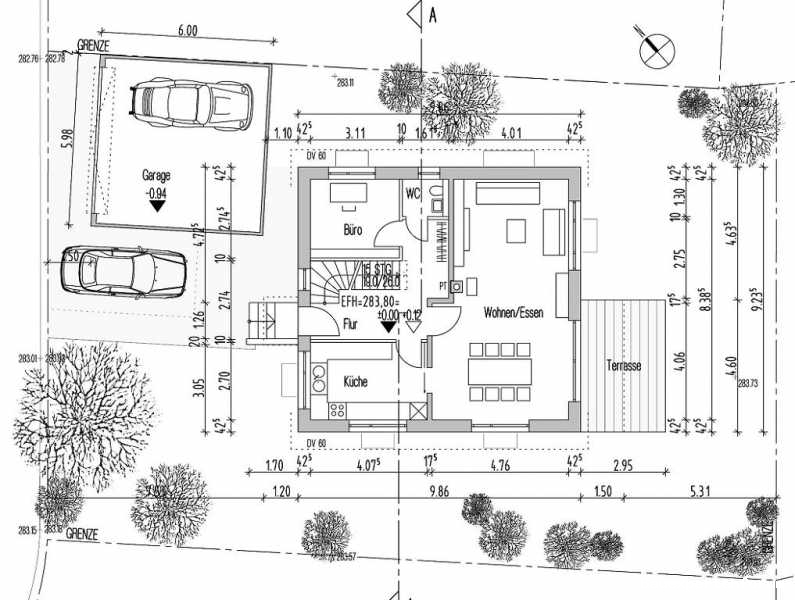

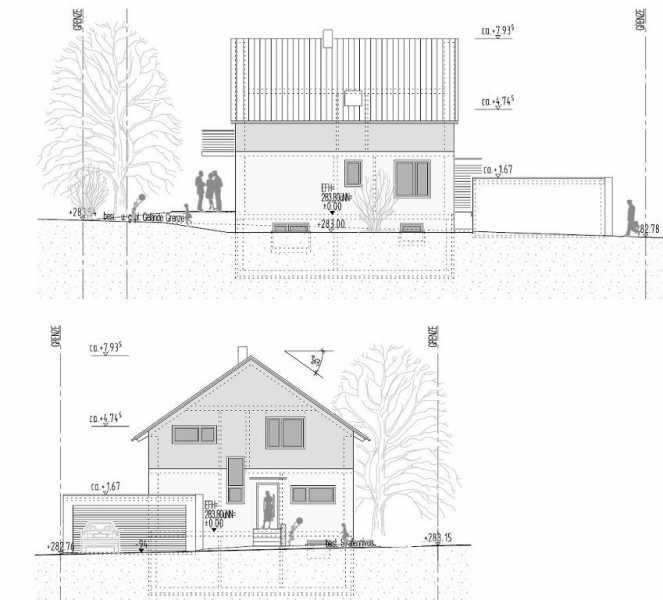

    Wir sind in der Planung für einen Neubau. Es soll ein EFH werden, Kniestock ca. 1,5m, mit Keller.
    Unser aktueller Planungsstand sieht so aus(anonymisiert, Erlaubnis von unserer Architektin eingeholt):
    EG:

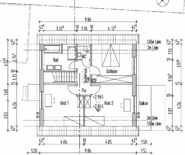

    OG:

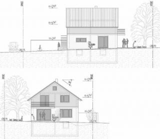

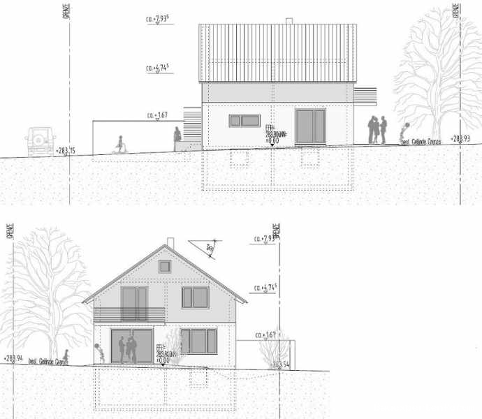

    Ansicht SO SW:
    Ansicht NO NW:
    Ein paar Erläuterungen:
    Wir wollen auf Grund des eher kleinen Baukörpers eine möglichst gute Ausnutzung des zur Verfügung stehenden Raumes.
    Unsere Restriktionen hinsichtlich Möblierung sind berücksichtigt: Garderobe, Elternbett, Schiebetürenschrank (Ca.....) usw.
    Die eigentlich gewünschte Podesttreppe ist der Vergrößerung der Kinderzimmer zum Opfer gefallen.
    Nun bin ich gespannt auf die Kommentare und Kritik ...

    Die Pläne kann man kaum erkennen, weil sie so klein sind. Vielleicht kann man das ändern?
    Aber die Ansichten sind schon einmal...wild. Die Anordnung der Fenster würde mir so nicht gefallen. Zudem finde ich, dass zu viele unterschiedliche Formate vorkommen- aber das ist eigentlich eine Geschmackssache.

    Standardkataloggrundriss.
    Treppenantritt direkt an der Haustür nicht mein Geschmack, ist mir zu gedrungen. Andererseits natürlich von der Raumausnutzung optimal.
    Flur OG auch reiner Erschließungsflur. Belichtung muss über Dach oder andere Räume erfolgen. Alles sehr funktional und klein. Zimmergröße Büro sehr klein.
    Gäste WC mal nicht direkt an der Eingangstür: finde ich gut. Zimmergrößen OG m. E. ausreichend dimensioniert.

    Die Fenstergrößen sind unterschiedlich, das stimmt. Wir wollten aber z.B. im Wohnbereich keine bodentiefen Fenster, im Gegensatz zum Essbereich. Im OG wird der Balkon höchstwahrscheinlich wegkommen, so daß die Balkontür dann ein Fenster mit gleicher Größe wie beim Schlafzimmer daneben bekommt.

    Grundsätzlicher Ansatz: Ist es gut bei einem länglichen Grundstück eine quadtratische Antwort (Grundriss) zu finden??? Die garage so nah und so maiiv vor dem Haus entwertet die Straßenansicht.
    EG ansonsten O.K., mit Abschlägen: Auch ich finde die Eingangssituation äußerst knapp bemessen.
    OG finde ich im großen nd ganzen auch i.O., wenngleich ich derart enge Treppenlösungen gar überhaupt nicht mag. Schachtartig geht es nach unten, bzw. nach oben. Hier sollte man sich durchaus etwas Luft zum Atmen gönnen. Flur und TH äußerst eng und finster. Muß der Balkon sein??????

    wenn die doppelgarage wichtiger ist als der wohnraum des finanziers?
    mir fehlt die soziale ausgewogenheit: drei stellplätze für die götzen gegen engstellen und einbahnstraßen uns steinschlag im grundriss, raumtrauma am kniestock ...
    quadrat als alibi?
    minimal-art hat eine message, das hier ist maximal gewöhnlich!

    So sehe ich das auch. Der Zuschnitt des Grundstücks würde bei mir "automatisch" zu einer anderen Lösung führen, die sich mit den Gegebenheiten, dem Umfeld, dem Zuschnitt, dem Zugang, auseinandersetzt. Ausblicke können wir nicht beurteilen, da nicht bekannt.
    Ob eine Doppelgarage glücklich machht weiß ich nicht; die Kosten hierfür stehen (für mich!) jedoch in keinem Verhältnis zum Nutzen. Für das viele Geld könnte man sich beim Hauptgebäude einige m2 mehr leisten.....

    wenn ich diese dünne linie, richtig als straßenverlauf
    interpretiere, gibts sowieso ärger aufm amt, mit dieser doppelgarage...

    Und wieder meine Standardfrage, "Wo soll die ganze Haustechnik untergebracht werden?"
    Grundriss Keller,
    Wo kommen die ganzen Anschlüsse in´s Haus?

    Bei uns in Bavaria sind es normalerweise 5 m "Stauraum", also der Abstand zw. Garage und Grenze. Es gibt aber durchaus auch Situationen (Anwohnerstraße, B-Plan-Festsetzung), die weniger erlauben. Das wird der planende Architekt aber sicher wissen.

    stell dir mal bildlich vor, wie du aus dem geplanten doppelparker in den
    fließenden straßenverkehr, mit deinem porsche, rückwärts ausparken
    willst. na ja, fußgänger sind vermutlich auch noch unterwegs, die lassen wir mal außer betracht....:D
