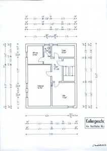

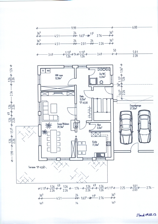

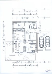

    wäre euch dankbar, wenn ihr eure Meinung zu dem Grundriss geben würdet.
    Anmerkung:
    Süden ist am Ausgang Küche/Terasse

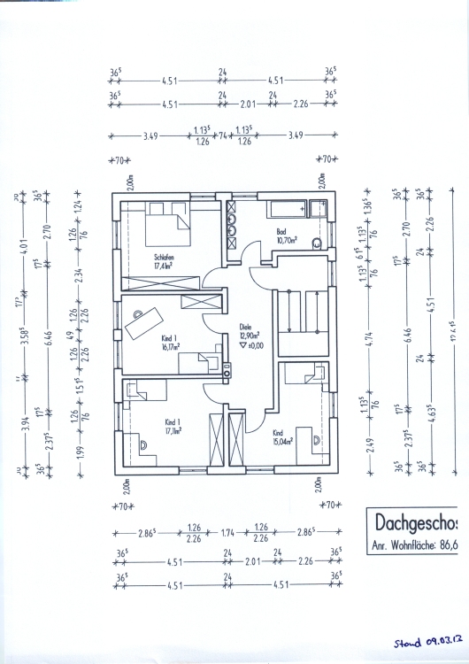

    Plant Ihr für später eine Einliegerwohnung (oben)?

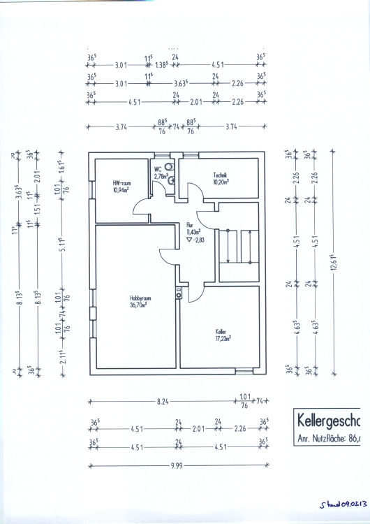

    Ganz klar einer der besseren Entwürfe. HWR im EG bei Keller nötig? Ansonsten find ich den Grundriss gut.

    Die klare Struktur des Grundrisses ist ja durchaus i.O., das Treppenhaus jedoch will mir so überhaupt nicht gefallen. Es liegt extern, ist kein Teil der Wohnung. Auf den ersten Blick ist dies ein 2-Fam-Haus. Das Treppenhaus lädt nicht zum Verweilen ein, es ist reine Verkehrsfläche. Überbetonte Trenneung von Oben und unten (öff. + privat).
    Fassade? Schnitt?

    das das Treppenhaus abgetrennt ist war eine Vorgabe unsererseits.
    Der Gedanke war, später evtl. 2 separate Wohnungen zu haben. Sprich wenn wir älter sind ziehen wir ins Erdgeschoss
    und oben wäre eine weitere abgetrennte Wonung. Deshalb auch ein HWR im Erdgeschoss, der später zu einem Schlafzimmer
    umfunktioniert werden kann.

    Wenn man bei einem Haus nur Mindestanforderungen erfüllen will, reicht es in einem Treppenhaus nur von oben nach unten zu kommen und vielleicht noch rein und raus - und umgekehrt. Man kann aber aus einem Haus viel mehr machen.
    Mutmaßung bestätigt, ich bezweifle aber, dass HWR als Schlafzimmer für zwei sinnvoll umfunktioniert werden kann.

    Die Wand Wohnzimmer/(HWR)Schlafzimmer wird bei Bedarf richtung Wohnzimmer verschoben um das Schlafzimmer größer werden zu lassen.

    wenn die Wand um 0,5 m verschoben wird hat das Schlafzimmer die Maße ca. 4 x 4,5 m.
    Ausreichend für ein Schlafzimmerschrank und ein Doppelbett

    Wenn man bei einem Neubau am Ende nicht um ein Kinderzimmer wie das im Südosten herumkommt, stimmt mit sicherheit etwas am Entwurf nicht.

    dann solltest du jetzt gleich die wand entsprechend verschieben, dann hast du auch die wände übereinander!
