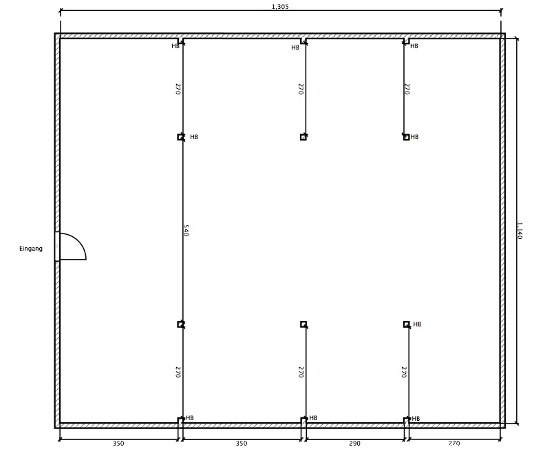

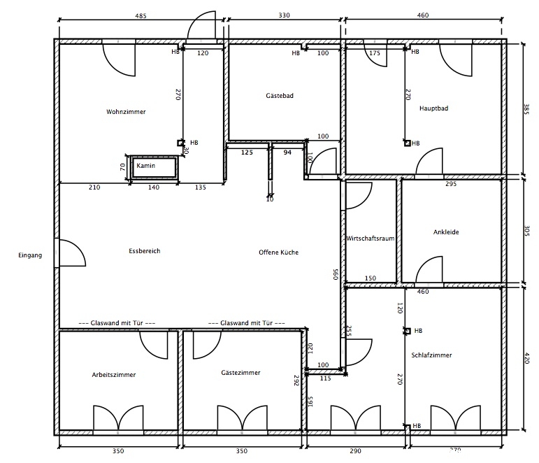

    ich möchte Euch gerne den Grundriss für den geplanten Ausbau eines alten Stadl im 1. Stock vorstellen. Ich finde insbesondere den quadratischen Grundriss schwierig. Fenster sind nur nach Norden und Süden möglich, weshalb ich mich schwer tue den Mittelbereich optimal zu nutzen.
    Im Grundriss nicht eingezeichnet sind Dachfenster, die hoffentlich noch mehr Licht in den Küchen- und Essbereich bringen. Weiterhin habe ich versucht durch Glaswände vom Abreist- und Gästezimmer Licht mehr Licht in den Mittelbereich zu bringen.
    Denkt ihr das kann funktionieren?
    Viele Grüße
    Dennis

    Hier nun der Grundriss:
    HB steht übrigens für "Holzbalken".

    besser wäre aber gewesen, dass man es doch nicht sieht. dein entwurf ist was für die gruselkiste!
    gibt es einen bestandsaufnahme wo etwas steht und was vorhanden ist?

    Jetzt vorhanden sind nur die Außenmauern, der Standort für die Eingangstür und die Holzbalken (allerdings sowohl im Nord- als auch im Südteil).

    Hier der Grundriss mit dem, was bisher da ist:

    Fenster sind nach Norden und Süden möglich. Da die Außenmauern neu errichtet werden müssen, stehen noch keine Fensterpositionen sicher fest.

    Die Außenwände haben keine tragende Funktion, als das Dach erneuert wurde, hat man es quasi selbsttragend in den Stadl eingebaut. Das EG darunter wurde zur selben Zeit bereits komplett erneuert, so dass wir meiner Ansicht nach doch recht große Freiräume haben dürften (Innenwände Trockenbau).
    Dennoch gibt es natürlich einen Profi der sich dem Thema annimmt (Statik, etc.), und später auch den Bauantrag stellen wird. Nur dafür will er eben von uns wissen, was wir Innen überhaupt wollen - deshalb auch das Gefrikel mit dem Grundriss.

    da stimmt doch z.b. gar nicht, dass ich
    als gast durch eine offene küche,
    wo alle schön zusammensitzen, ins
    klo latschen muß.....

    So funktioniert der Grundriss leider nicht. Immerhin ein spannendes Thema, dessen du dich angenommen hast.
    Ich würde bei der Tiefe des Gebäudes die Funktions- und Wirtschaftsräume nach innen legen (in Form von Kuben), frei aufstellen, die Aufenthaltsräume "frei" anordnen, drum herum "fliessen" lassen.

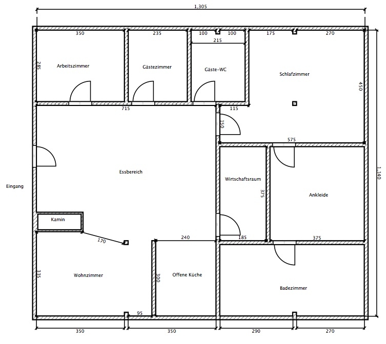

    ich habe jetzt mal versucht noch mehr Räume in die beiden Außenbereiche zu bringen. Gästebad und -zimmer sind dadurch kleiner geworden - ich halte die Größe aber trotzdem für ausreichend.
    Hier der neue Plan:
    Was meint ihr?
    Viele Grüße
    Dennis

    gruselig!!!

    Hast du konkrete Vorschläge?
  20. #20 Gast036816, 15.03.2012
    greif den vorschlag von Reuter heute morgen #15 doch auf. da solltest du aber einen versierten entwerfer beauftragen, der das kann.
