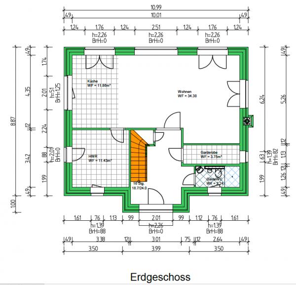

    Hallo Zusammen,
    ich bin neu hier. Verfolge aber schon länger unangemeldet Diskussionen hier. Viele tolle Tipps habe ich hier schon erhalten. :28:
    Nun geht es bei uns in die ernste Phase. Wir haben die Grundrisse erhalten. Gerne würde ich diese hier besprechen lassen. Wir sind mit ein paar Themen unsicher. Wie sollte es auch anders sein. :think
    Ausrichtung ist Süden (WoZi)
    Das Haus wird im Cottage Style mit Schildgiebeln gebaut.

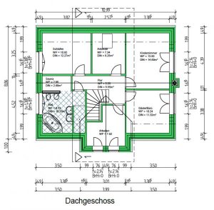

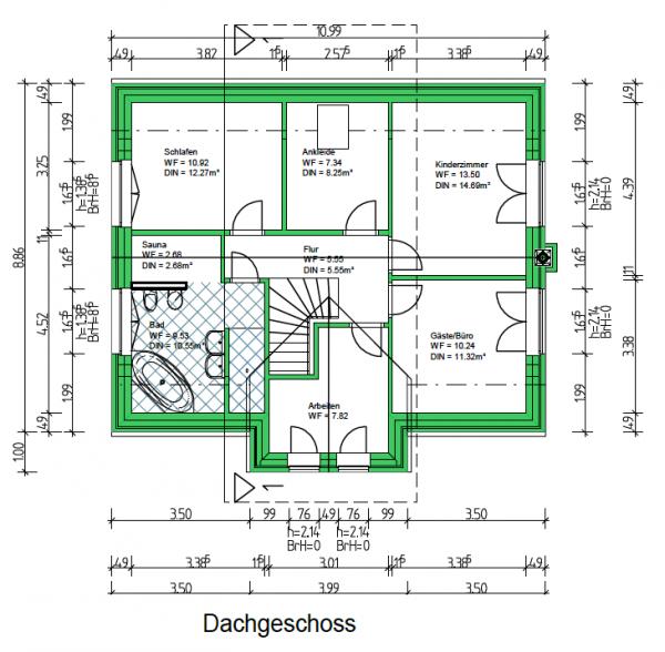

    Das Bad im OG gefällt und so nicht. Es wirkt alles so gedrungen. Muss vielleicht die Sauna raus?
    AKZ einzeln begehbar ist so gewünscht. Soll nicht nur vom Schlafzimmer erreichbar sein oder als Durchgangszimmer dienen. Tür im AKZ muss weiter nach links sonst passt kein Schrank rein.
    Der Ort für die Kamin im EG ist auch nicht 100% perfekt.
    Tür zum WoZi? Besser Richtung Flur aufmachen?
    Das Gäste WC im EG ist auch sehr knapp geplant.
    Fenster in der Küche muss wohl weiter runter. Sonst wird das schwer mit den Oberschränken.
    Küchenschränke in die Wand einfügen / einlassen (neben der Tür zum HWR)?
    Was denkt das Forum? Wo kann man optimieren? Wo haben wir was vergessen? Was nutzt man im täglichen Gebrauch anders? :)
    Wir würden uns über jede Idee freuen.

    Aber könntest du vielleicht noch einem ahnungslosen Architekten wie mir erklären, was man sich unter "Cottage Style" vorzustellen hat... ich bin aus Süddeutschland und kenne mich mit den typischen Hamburger Bauweisen und Begriffen nicht so sehr aus.
  3. #3 Gast036816, 09.02.2014
    Manfred - cottage im englischen heisst im plattdeutschen kotten - sagte man in meiner alten heimat so - das war der unterstand für das vieh auf der weide. ich hoffe, es ist ausreichend erklärt.
    der wurf vom entwurf ist eine gefühlt 3 m lange garderobe mit 1,135 m breite als geschlossener raum. die treppe kann nicht als bequem zu laufen angesehen werden. ansonsten sieht es wie ein kataloghausentwurf aus, an dem ein ahnungsloser hausverkäufer ein bisschen gespielt hat.

    Toll. Ihr habt Grundrisse erhalten. Glückwunsch. War das irgendeine Werbe-Wurfsendung im Briefkasten oder wie kam es vollkommen überraschend zu dieser Begebenheit? Wer war so frei, euch die zuzusenden? Und warum versendet dieser Jemand Grundrisse?
    Cottage=Hütte? Ja, passt. Mehr isses nicht. Hütte, die nach aussen hin vielleicht ein bisschen aufgemotzt aussieht. Verrostetes DDR-Auto mit Alufelgen, Spoiler und Sportauspuff, gewissermaßen. Innen jedoch verschimmelte Polster und Kolbenfresser. Geile Karre!
    Warum nicht? Und warum willst du im Gegenzug immer "unangezogen" über den Flur spazieren?
    Man kann da optimieren, indem man vielleicht einfach mal ganz von vorn anfängt. Und sich Gedanken darüber macht, was man eigentlich will. Und welche Anforderungen sich aus den einzelnen Wünschen und Anforderungen an die jeweiligen Räume, deren Fläche und vor allem deren Geometrie ergeben. Und diese Wünsche nicht in eine vorgegebene Hülle zu zwängen versucht. Das kann man in der Altbausanierung machen, bei einem Neubau gibt's dafür eigentlich keinen sinnvollen Grund.
    Wer immer dich besucht, wird in den ersten zwei Minuten des Besuchs merken, dass die Hütte Mist ist. Den Grund dafür wirst du verstehen, wenn du das erste Mal in deiner Garderobe stehst.

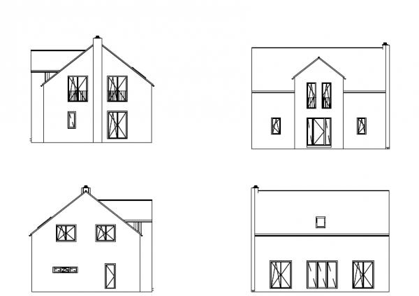

    Finde in der Ansicht keinen Schildgiebel.

    Hallo Jenson,
    ich nehme mal an daß der Cottage Style ein wenig der heimelig heiteren Welt á la Rosamunde Pilcher entlehnt ist, oder? Nun sind englische Häuser durchaus für steile Treppen bekannt (zumindest die alten Hütten), hat Charme und scahfft (in Krimifilmen) gute Möglichkeiten eines zeitnahen und fremdverantworteten Ablebens.
    In Deutschland, wo der Hüten Stil" nicht so en vogue ist, sind an Treppen gewisse Anforderungen geknüpft. Und eine Stufentiefe von 24 cm ist allemale zu wenig. Zwar mögen diese 24 cm "zulässig" sein, in der gelebten Wirklichkeit darf man da ruhig mind. 2 cm draufpacken, damit es bequem und einigermaßen gefahrfrei zu begehen sein wird.
    Die Garderobe...ja was soll man jetzt dazu sagen????? Ein Raum von beachtlicher Größe für so eine Nutzung (3,75 m2!!!) und dann stellt man fest, daß es besterfalls für eine Kleiderhaken an der Wand reicht. Die Schuhe stellt man besser im Stauraum unter der Treppe ab....dafür reicht der Platz einfach nicht.
    Wohnen/ Essen. So unmöbliert, so nackelig, daß man dazu gar nichts sagen kann. Nur daß en Kamin erahnen läßt, daß hier wohl raumseitig ein kamin Platz finden könnte. Und sonst....wie darf man sich die Restmöblierung vorstellen???
    Auch im WC wird's eng und man wähnt sich schon mit einer schweren Knieverletzung konfrontiert: 1,26 m Innenmaß. Vormauerung ca. 17 cm...bleiben 1,09 m, dann das WC mit stattlichen 55 cm Ausladung...bleiben 54 cm..nich etwas Verputz und Fliesen auf die Wände...und wir streifen die 50 cm - Marke. Hier heißt es sich mit Bedacht Platz zu nehmen und zaghaft aufzustehen.
    FDas Bad im OG solltest Du mal mit realistischen wandstaärlen dimensionieren (siehe WT die an einer 11,5-er Wand (??) hängen, die frei im Raum steht...alsbald wir sie dort wohl eher liegen....INsgesamt ein großes Bad. Nicht großzügig! Aber groß an Fläche. Vor allem groß an verschwendeter Fläche. Die sauna erscheint mir (bin selber kein Sauna - Experte) schon recht klein. Sitzt man darin auf Plastikstühlen oder steht man gar? Dann der Flur davor. Sehr schmal gehalten. Paßt aber natürlich zum angestrebten "Style"...Hütte eben. Insofern konsequent und richtig (im Wortsinne), nicht aber unbedingt jedermanntauglich.
    Warum muß man um sich anzukleiden in den Flur??? Welcher tiefere Sinn wohnt dem inne?
    Das Haus ist so sicher machbar, aber weit entfernt von "gut" (= Schulnote 2).
    Das aber hattset Du ja auch schon erkannt.
    Der Lieferant der Grundrisse (Postbote?) scheint entwerferisch auch nicht so beschlagen zu sein. Vielelicht solltest Du es einmal mit einem versuchen, der das kann! Ich weiß...verwegen.....würde ich dennoch mal drüber nachdenken.

    Super, dass wir alle nicht wirklich mit dem Grundriss zufrieden sind.
    Mir kommt es auch nicht wirklich individuell vor. Mehr so "gewünschte Extras" in Standardhaus gedrückt.
    Also noch mal auf Start und alles von Anfang an... :hammer:
    Unsere Anforderungen waren wie folgt (und hierbei lasse ich das Äußere erst mal aussen vor :) - Schildbürgerstreich oder Trabi hin oder her... )
    EG
    Offene Küche
    Möglichst heller großer Wohn Essbereich mit viel Glas nach Süden
    Kamin
    Gäste WC mit Urinal und Dusche
    Garderobe großzügig.
    Hausanschlüsse links unten
    OG:
    Schlafzimmer
    Ankleidezimmer mit Tür vom Schlafzimmer getrennt
    Kinderzimmer
    Gästezimmer
    Bad mit Bidet und Sauna als Extra
    Super wäre ein extra Arbeitszimmer.
    Kann man mit diesen Angaben was ändern? Ich bin für konstruktive Anregungen mehr als zu haben :)

    Urinal im Gäste -WC kann ich ja noch verstehen, bei häufigen Herren - Abenden sicher nicht verkehrt.
    Aber wofür brauchst Du im Gästeklo eine Dusche?
    Dein Gast müsste von oben runter, seine Toilettensachen mitnehmen, die im Gästeklo auf den Boden pfeffern, weil Ablagefläche is nich.
    Du müsstest Deine Duschutensilien übrigens genauso hin - und hertragen.
    Also - ohne Gästezimmer auf der gleichen Etage ist die Dusche im Gästeklo ziemlich sinnlos.
    Bliebe Dir hierfür bestenfalls das Argument mit der allseits beliebten Variante: muss Waldi bei Regenwetter abduschen.
    Soweit nur mal als Denkanstoß für ein Detail.
    Das, was bisher vorliegt, entspricht auch nicht Deinen Anforderungen a la "großzügige Garderobe" oder so ähnlich.
    Vielleicht könntest Du zu einer ganz anderen Lösung kommen, wenn Arbeits - und Gästezimmer ein Zimmer würden oder auch mal über einen Keller nachdenken.
    Das käme dem EG zugute.
    Gruß Stoni

    Wenn das die gesamte Anforderungsliste war, dann... hast du das bekommen, was du verdienst (und bestellt hast). Diese Liste ist doch ein Witz, oder?
    => Wenn da mitten im Wohnraum ein ~1m breiter Küchenblock mit einem 2-Platten-Kochfeld, Mini-Kühlschrank und einem Spülbecken zu stehen kommt bist du glücklich? Deine Anforderungen wären damit ja erfüllt. Offen. Die Größe ist dir offensichtlich egal.
    Würde ich ein Haus planen, so wäre vermutlich meine Anforderungsliste allein für die Ankleide schon länger als deine Liste fürs gesamte Haus; "Ankleide" wäre da nur die Überschrift eines Absatzes/Kapitels. Bei mir sähe das (als erste Idee) aus wie folgt:
    Ankleide
    • Platz für X lfm Kleiderschrank, Tiefe 70cm, Höhe mindestens 2,30
    • Platz für Z Sitzmöbel
    • freie Raumtiefe vorm Kleiderschrank mindestens Y
    • Spiegel, Breite 60-80cm, Höhe 2m; davor eine Freifläche von mindestens 1m Breite und 1,50m Tiefe
    • natürliche Belichtung, jedoch gegen Einblicke von aussen geschützt
    • Fenster, wenn möglich mit Blick auf Kirchturmuhr oder/und Sonnenaufgang
    • künstliche Beleuchtung: farbecht ähnlich Tageslicht, Schagschatten vermeidend, gute Ausleuchtung der Schränke
    • akustisch vom Schlafzimmer getrennt (zB durch Schallschutztür)
    • (evtl: auch mit Rollstuhl benutzbar - Türbreiten, Bewegungsfläche,...)
    • Schminkecke für die Dame des Hauses m. separater "Arbeitsbeleuchtung"
    • Safe für den Familienschmuck
    • Ablage für Accessoires, Mobiltelefone und sonstige "alltägliche Elektronik-Begleiter" und "alles was man sonst noch so in die (Hosen)taschen tut mit mindestens 3 Steckdosen für Ladegeräte
    • Platz für einen Abfalleimer
    • Platz für einen Sammelbehälter für Schmutzwäsche
    Und die Ankleide wäre vermutlich einer der Räume, für die weniger Text erforderlich ist als für die anderen Räume.
    Wischiwaschiblabla. Das sind doch keine klaren Anforderungen. Werd konkret dahingehend was du willst. Wenn du keine brauchbaren Vorgaben machst, dann wird das nix. Das Ergebnis kann nicht besser werden als dein Input.
    Sauna (=Wellness) direkt neben dem Klo. Am besten vielleicht noch ein großes Fenster von der Sauna Richtung Schüssel? Meins wär das nicht. Wenn schon Sauna im Bad, dann das Klo raus. Wär meine persönliche Herangehensweise. Und ein Ruhebereich (und vielleicht auch ein Außenzugang) wäre imho auch dringend erforderlich, damit da nicht nur Geld beerdigt würd für "mein Haus, mein Auto, meine Sauna...".
    Wenn du auf der Basis der bestehenden Aussenhülle arbeiten willst: Such dir einen Experten für Altbausanierung :think Die Herangehensweise dürfte eine ähnliche sein.
